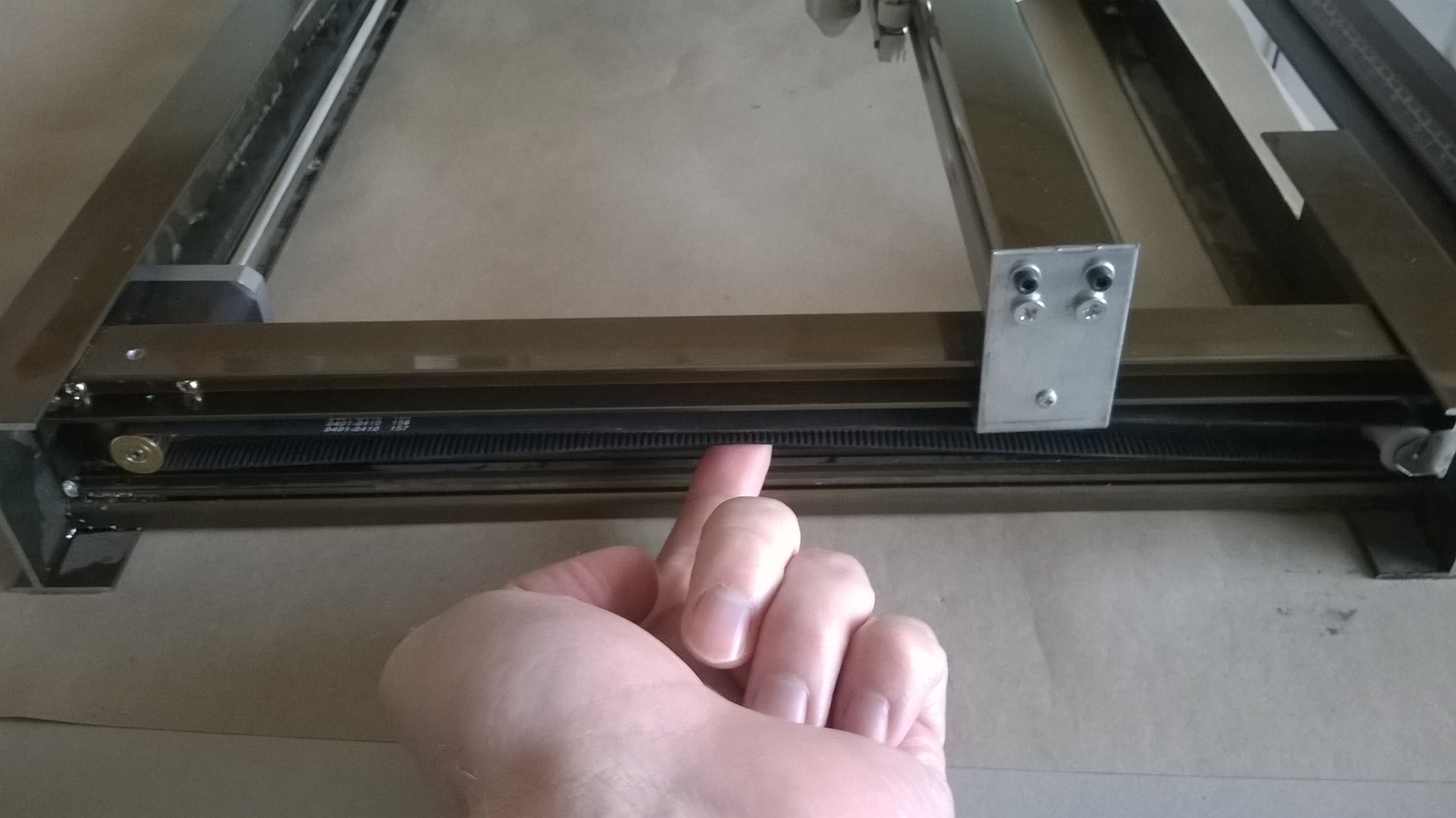

koupil jsem čínskou gravírku, to že ji budu muset rozmontovat a poupravit aby chodila jsem věděl :)
Měl bych dotaz jak moc napnout řemenice (od výroby byla osa Y jedna strana povolená druhá utažená, a x byla také nějaká moc povolená)

1. na kolik napnout ty ozubené řemeny stačí třeba málo či středně atd.. (pokusil jsem se to demonstrovat viz příloha)

Na napnutí řemenů jsou vzorce pro výpočet kmitočtu řemenu (brnkne se o něj). Dej si do googlu třeba "frekvence napnutí řemen vzorec" a hned v prvním odkazu (příručka k měřáku od firmy Habrkom) vzorec je. Bez měřáku se obejdeš, stačí do telefonu nainstalovat ladičku hudebních nástrojů (já používám gStrings) a nabrnkáš to taky.
Podle toho obrázku bych si troufnul odhadnout (pokud se ti to nechce počítat) frekvenci tvého řemenu max tak 50-70Hz. (Většinou je tolerance +/-10% tak bych to moc neprožíval).

Laser nemám (zatím), ale šel bych na to zednicky - udělat to přiměřeně.
U laseru nehrozí žádné velké síly nebo rázy, takže to není třeba napínat nějak ďábelsky. Ale ložiska v motorech v radiálním směru docela něco snesou, takže zase úplně u země se držet nemusíš.
Nevím, co tak jsou za motory. Ale pokud bych předpokládal nějaké hodně slabé, tak by mohly mít řekněme 0.5 Nm. Řemenička vypadá tak na průměr 20 mm, takže při záběru ten motor napne řemen silou odpovídající 5 kg (a touto silou budou také namáhána ložiska).
Takže já bych předepnutí udělal tak na 20% té síly, takže bych to vypnul silou řekněme kolem 1 kg (tedy 10 N).

Stačí to napnout aby nebyly citelné vůle .Na tom laseru je lehká hlava takže žádné velké napínací síly nejsou potřeba.
Já se řídím tím že řemínek musí jít uprostřed přetočit o 90 stupňů .Pokud nejde je to napnuté moc :)

souhlas s Tomášem, i když předěláš hlavu jako já, přidáš červený ukazovátko (taky od číňana) a airasist, tak jsi na max. cca 100-150 g na celý vozik
