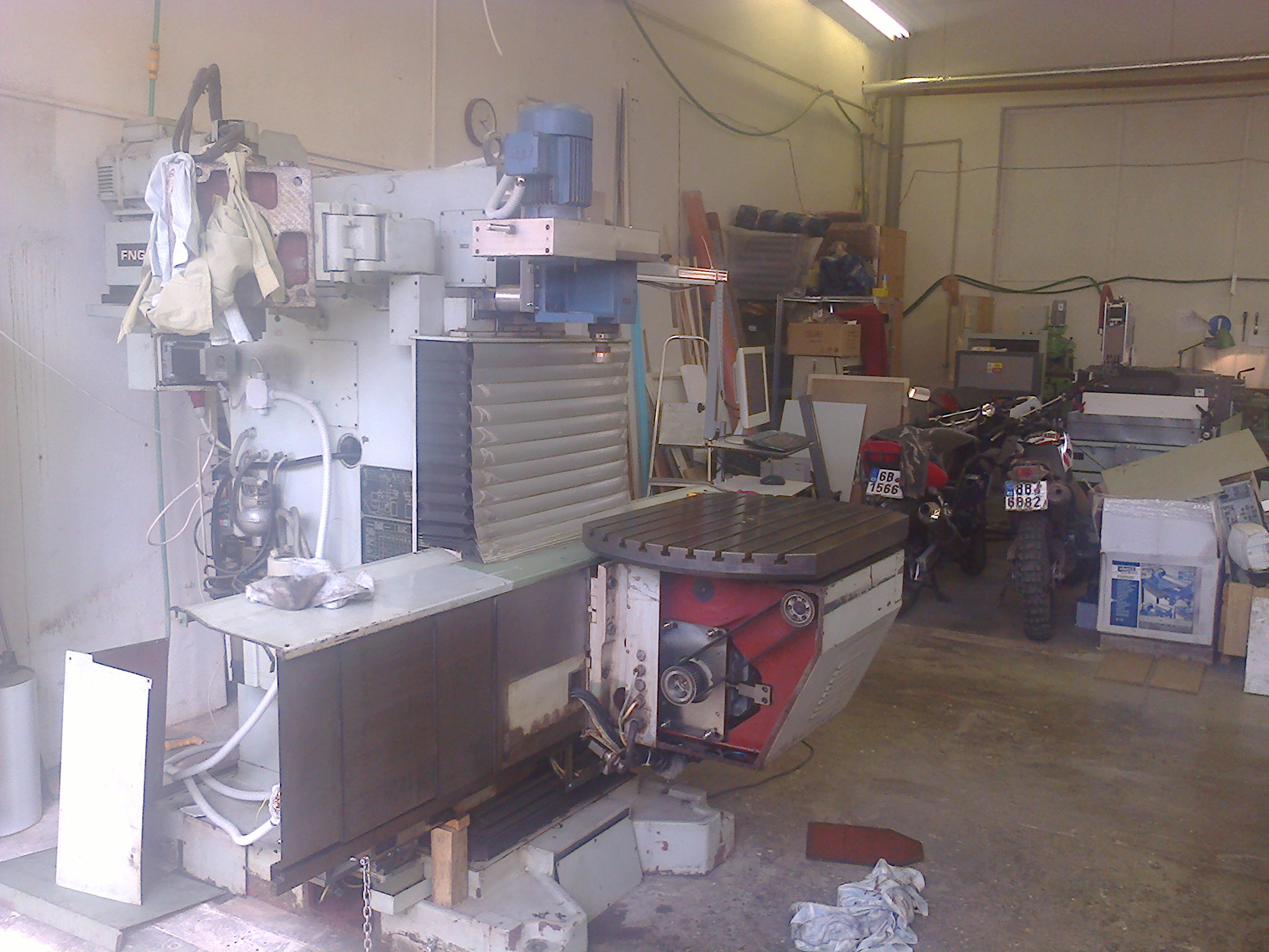

Malý pokrok .Přestože práce na tom je ještě hromada tak by se dala pomalu udělat nějaká špóna.
Vřeteno jsem použil prozatím lehčí ( 100vkou frézou do oceli dělat nepotřebuji :) ) zato ale točí až 10 000 ot.
Dimenzované by mělo být dostatečně i na tu ocel,tu ale v podstatě neobrábím.Na AL slitiny plasty a podobně se ale větší otáčky hodí.
Vřeteno má jednu velkou výhodu-chlazení vnitřkem nástroje.
A taky jednu velkou nevýhodu-atypické unašeče.Zrovna si dost lámu hlavu jak do nich upínat stopkové frézy.
Sice to jaksi jde ale moje řešení není přesné.Nechal bych si s dovolením poradit v jiném vláknu,tam to vysvětlím.
Kamarád mi půjčil destu tak jsem mohl pověsit stůl.Nakonec jsem použil ten otočný.Třeba se to může někdy hodit i když by se musel zase předělat pohon.

Příspěvky: 23381
17. 1. 2016, 7:55
proc to vreteno neridis ze systemu?
nebo jsem to nejak blbe pochopil s tim vypinacem?

Proč to vřeteno tak chrastí i když je mimo záběr ?
Příspěvky: 23381
18. 1. 2016, 6:57
ono i v zaberu
asi se tam nekde neco mrdla a ten mikrofon mobilu to mnohdy desne znasobuje
karelsklo
Příspěvky: 1470
18. 1. 2016, 12:20
Spínat vřeteno přes systém je v plánu ale jaksi na to ještě nedošlo... :) a taky by to chtělo vymyslet indexování,pak by šlo asi poměrně jednoduše dobastlit ATC.
Ty zvuky se ozývají z převodu ve svislé hlavě,utichne to teprve při větším zatížení.Asi velká vůle mezi talíř.koly.Docela mi to dělá starosti,nechtěl bych aby se časem zuby "potkaly" :( ...
Asi hlavu rozdělám co nevidět jen se trošku bojím abych nesk..... ložiska nebo něco jiného.

Se dívám, že jsi tam nakonec vrátil původní vřeteno, respektive nepoužil tu "hlavu", co je vidět na obrázcích výše. Nechal jsi i pohon, nebo byl vyměněn? (Na videu to spouštíš klasicky vypínačem, tak nevím.)

chces to pouze spinat nebo planujes nejakej menic rizenej ze systemu?

Motor jsem měnil,bylo mi řečeno že ten původní SS motor a hlavně řízení už nemá smysl provozovat,že je otázka času kdy se z něčeho zakouří.
Mám tam asynchroňák 5kW s měničem+ mašina má ještě 4 kvalty-převody se dají řadit ručně nebo elektricky.Dám sem fotku...
S tím měničem by se dalo asi ledasco vymyslet ale na běžnou práci mi to takhle zatím stačí.
Ono se bude dát ledacos ještě vylepšit (třeba to ATC...)ale někdy je taky potřeba pracovat a taky mám těch mašinek rozdrápaných víc tož není času... :)
