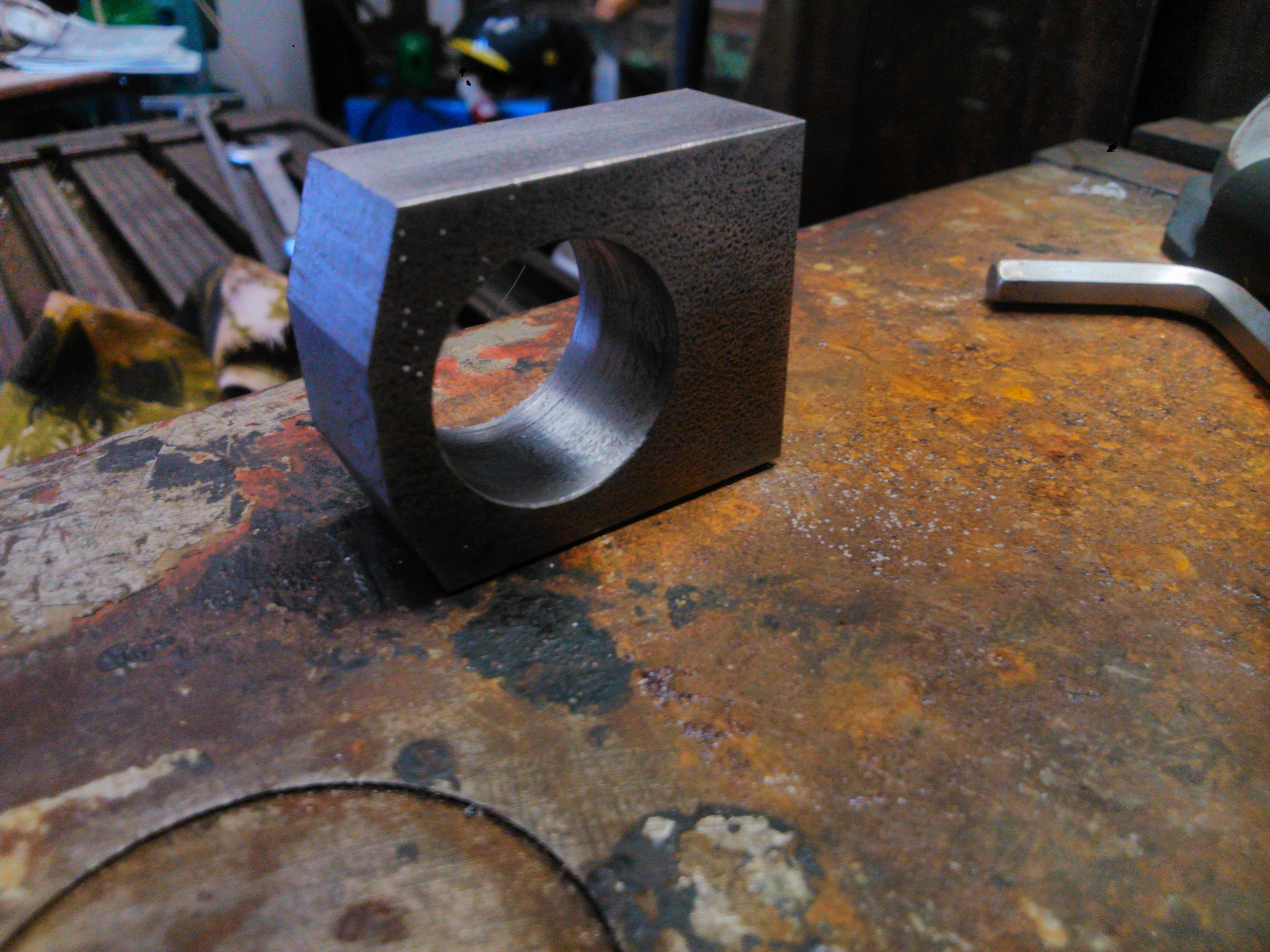

Tak jsem na posuvy nemel chut, ale zpojizdnil jsem horizontalni frezovani, jeste nikdy na tom nikdo takhle nefrezoval, vse bylo jeste ve vosku, tak jsem musel vsechny vedeni ocistit technickym benzinem, jinak s tim neslo hnout.
