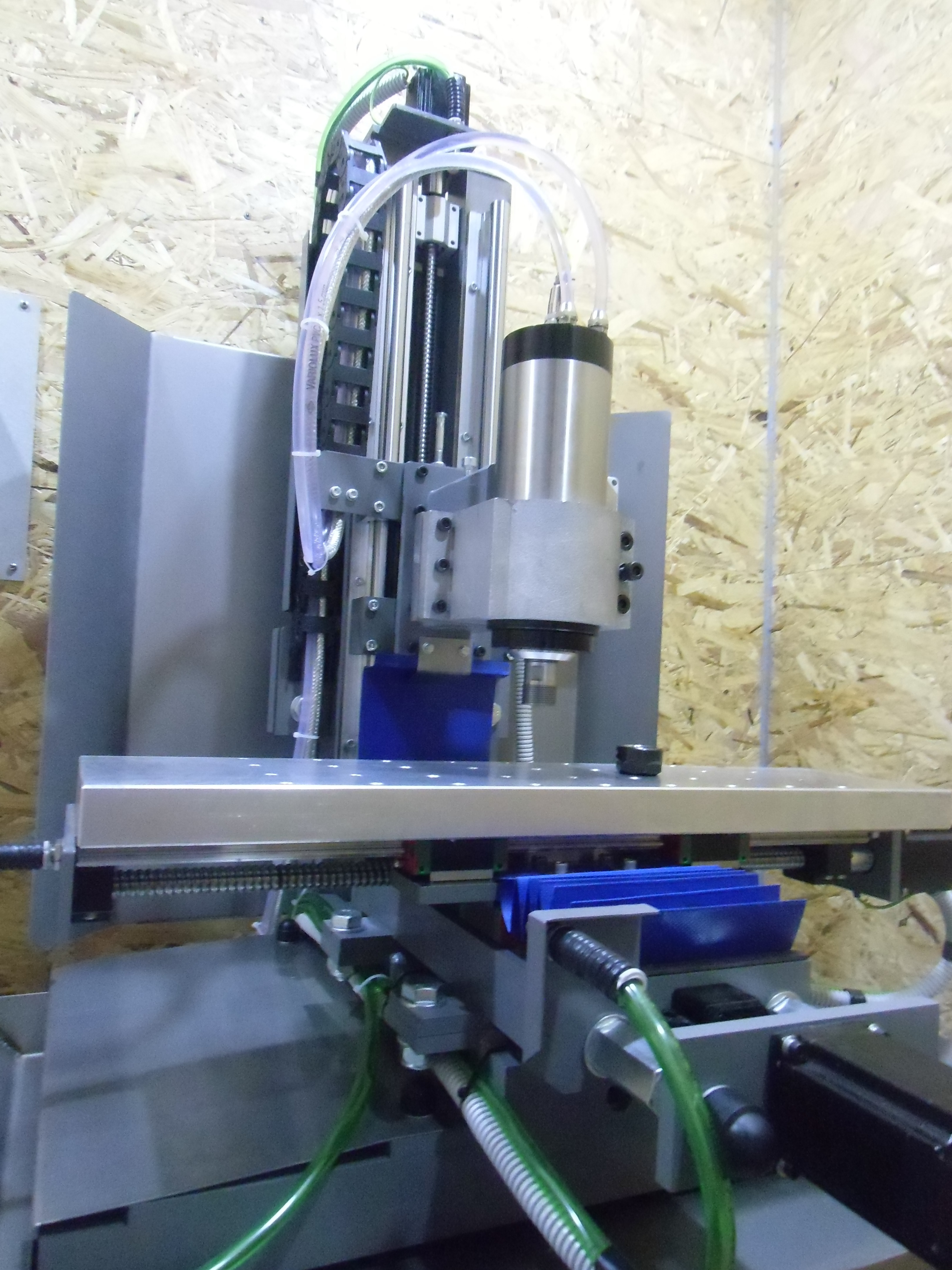

Topol píše:To bych zkusil, proc ne, ale..... Nemam vedeni, nemam brusku, nemam nic. Mam jen postavenou frezku, ne router ale stojanovou jak tomu rikam a ještě nemam ani usazene vreteno presne do kolmosti, to chci udelat přes tycku s pomoci hodinek. Nemam zatím ani upinky, proste na to nemam nic. Nejak by to slo na soustruhu, nevim jak ale vedení tam je, a místo noze by slo dat brusku, priruba mi z brusky zustala. I tak kdybych mel stejny matros, musí to byt mazec, vůbec totiž nevim, ceho se chytnul, když puvodni kuzel byl sejdrem. Navíc když ocekavam nejakou presnost, musim mit presne všechno a to je pro me jako laika mazec jen na to pomyslet. Nepracuji ani tam, kde tyto věci mají. Takze když bude cena pro me schudna, v tomto pripade radci zaplatim, ale aby si někdo nedelal o me spatny obrazek nenechavam si všechno na stroji od nekoho delat, sou proste věci ve kterých si neverim.
Na té frézce by to nešlo?
Máš nějaké malé vřeteno Proxxon, Dremel?

Ona sice má dost velký rozjezd na ose Z, ale obávám se že ani ta malá bruska se tam nevejde a jestli ano, bylo by to na tesno, navíc v této poloze by bylo broušení porod.

Topol píše:Ona sice má dost velký rozjezd na ose Z,
No a to je kolik mm?
Topol píše:ale obávám se že ani ta malá bruska se tam nevejde a jestli ano, bylo by to na tesno, navíc v této poloze by bylo broušení porod.
No o tom, že to bude stát nejaký čas je jasné ;-)
Jde spíš o to zda se ti tam vejde nějaký malý suportík. :-(

honíš tisíciny
a pak vymýšlíš nějaký bastl na soustruhu, kde
a) nenastavíš úhel, na brusce nakulato se to nastavuje jinak, na soustruhu to nastavit nelze
b) v rybinovém vedení čehokoli (suportíku) bude vždy minimálně o dva řády větší vůle než potřebuješ
na soustruhu to nenabrousíš kdyby ses p....
nabroušením nemyslím odebrání nějakého množství materiálu
nabroušením myslím vyrobení geometricky přesných ploch s příslušnou jakostí povrchu

To je pravda že ten soustruh není to pravé.
Suportík by se tam vešel, je tam místo 31cm.
