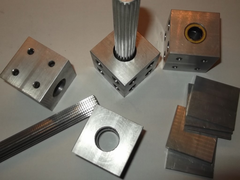

vnitřní rám bude na závitovkách jen vyset . vodit po profilech ho budou v každém rohu dvě ložiska 623 schované v rohových spojovacích kostkách , ve kterých budou i rotační matice . Zítra hodím fotky kostek , a profilů .

V příloze dávám pár fotek ze spojení profilů , a spojení rámu osy Z s nosičem rotačních matic s ložisky .
