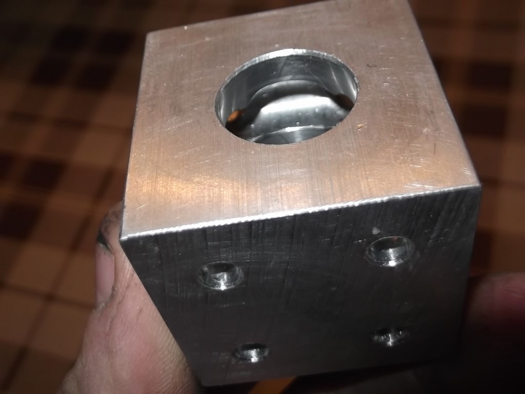

vnitřní rám bude na závitovkách jen vyset . vodit po profilech ho budou v každém rohu dvě ložiska 623 schované v rohových spojovacích kostkách , ve kterých budou i rotační matice . Zítra hodím fotky kostek , a profilů .
Co se týká spřažení matic 4. řemeny , tak to by bylo super , ale i tak potřebuju řemen v délce odhadem 1500 mm . ani ten jsem nesehnal . To by mezi každou maticí musely být tři řemeny . A kladky . Uvnitř toho profilu je místo jen na řemen .

Tak jsem o tom přemýšlel , a napadlo mně to udělat systémem , jakým se např. ladili staré rádia s analogovým ukazatelem frekvence . Tedy natažené ocelové lanko řekněme 1 mm kolem každé matice omotané třeba 4 x .
V příloze dávám pár fotek ze spojení profilů , a spojení rámu osy Z s nosičem rotačních matic s ložisky .
