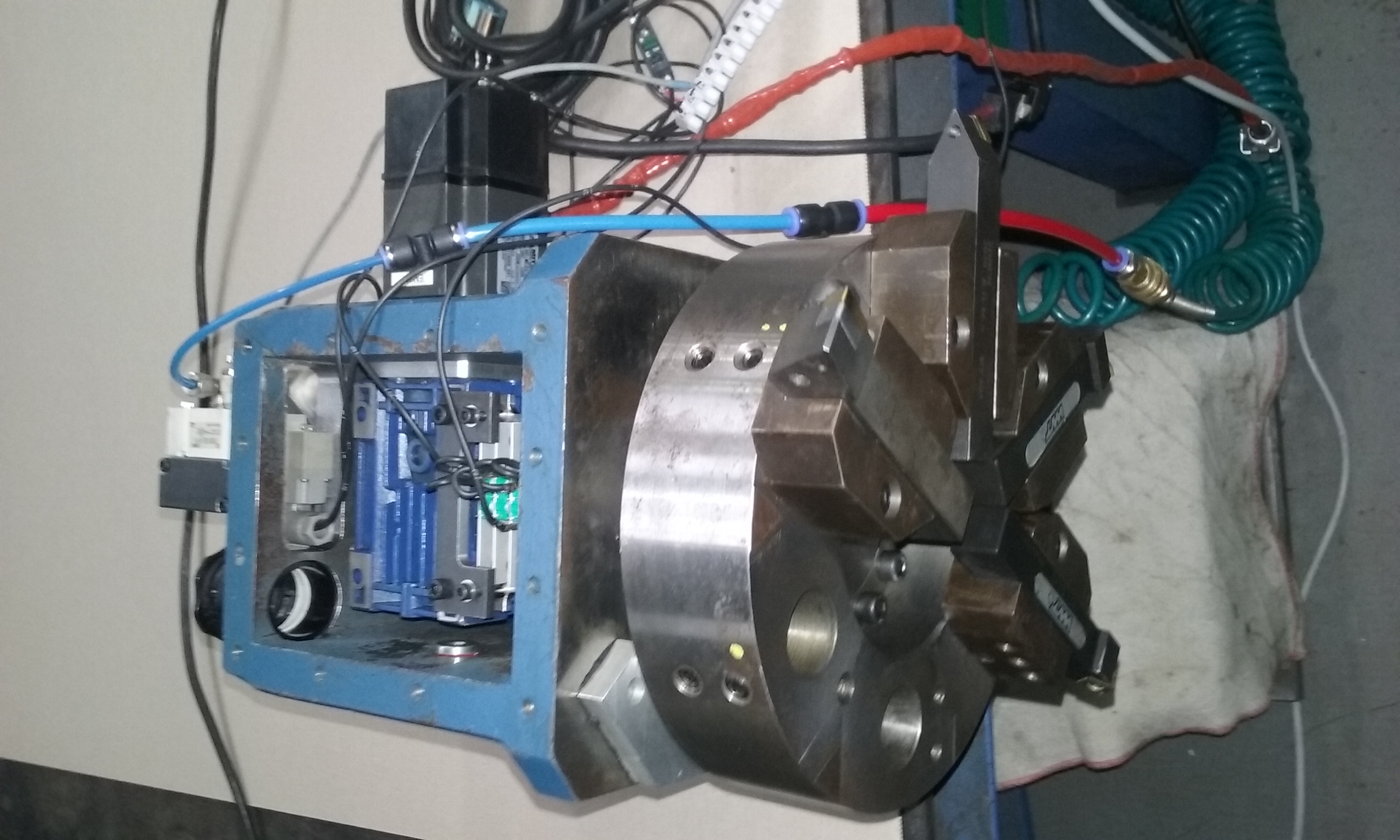

Tak jsem konečně zprovoznil - zatím jen na stole ATC pro mojí SV-18RA :D
20150402_090316.mp4
(21.95 MiB) Staženo 502 x

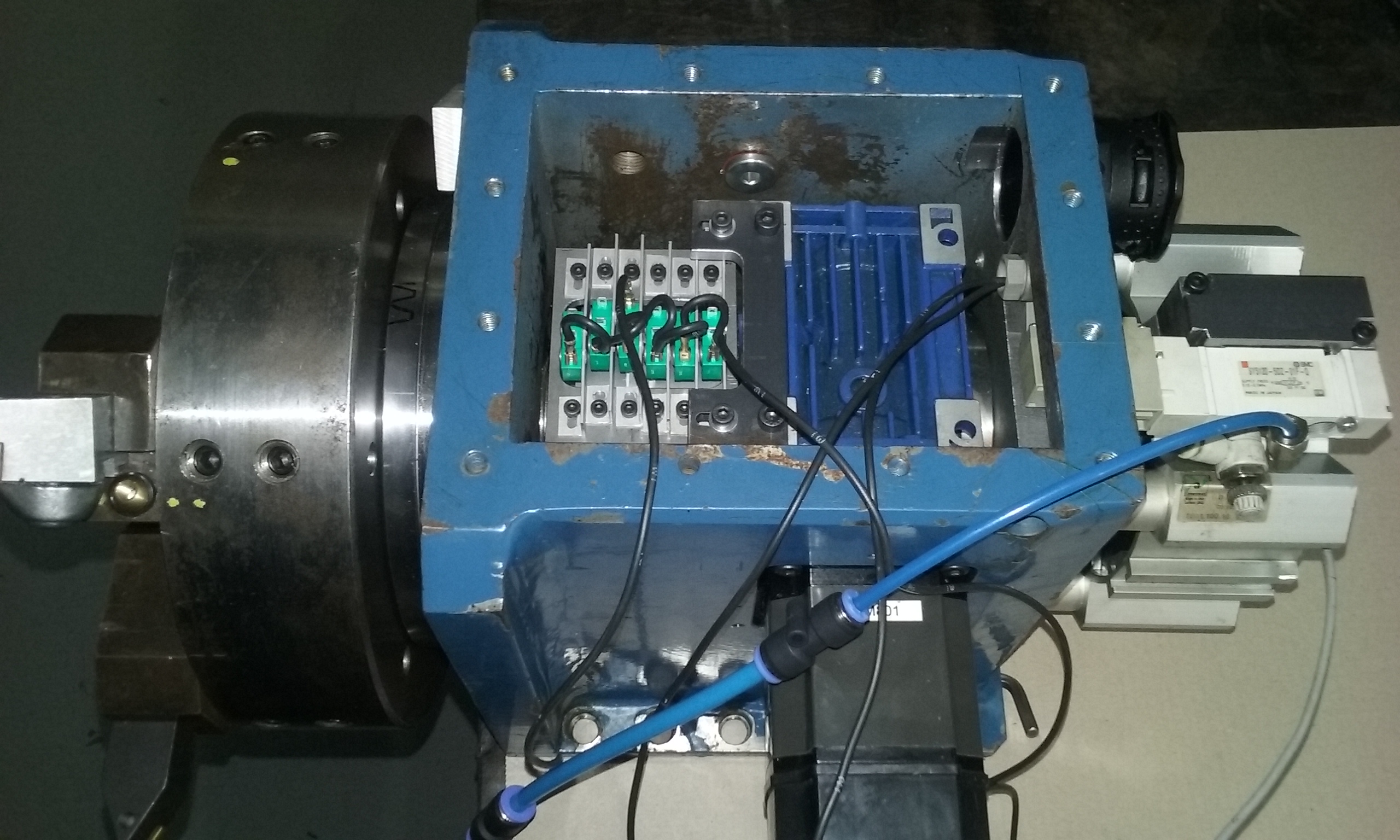

parada, vypada to supr.
naco je tam ta zelena svorkovnice ?
Příspěvky: 23358
3. 4. 2015, 3:58
Mikrospinace a kodovani polohy?
Monteg
Příspěvky: 1516
Bydliště: LOUNY
4. 4. 2015, 7:18
Ano spínání polohy nastrojů
