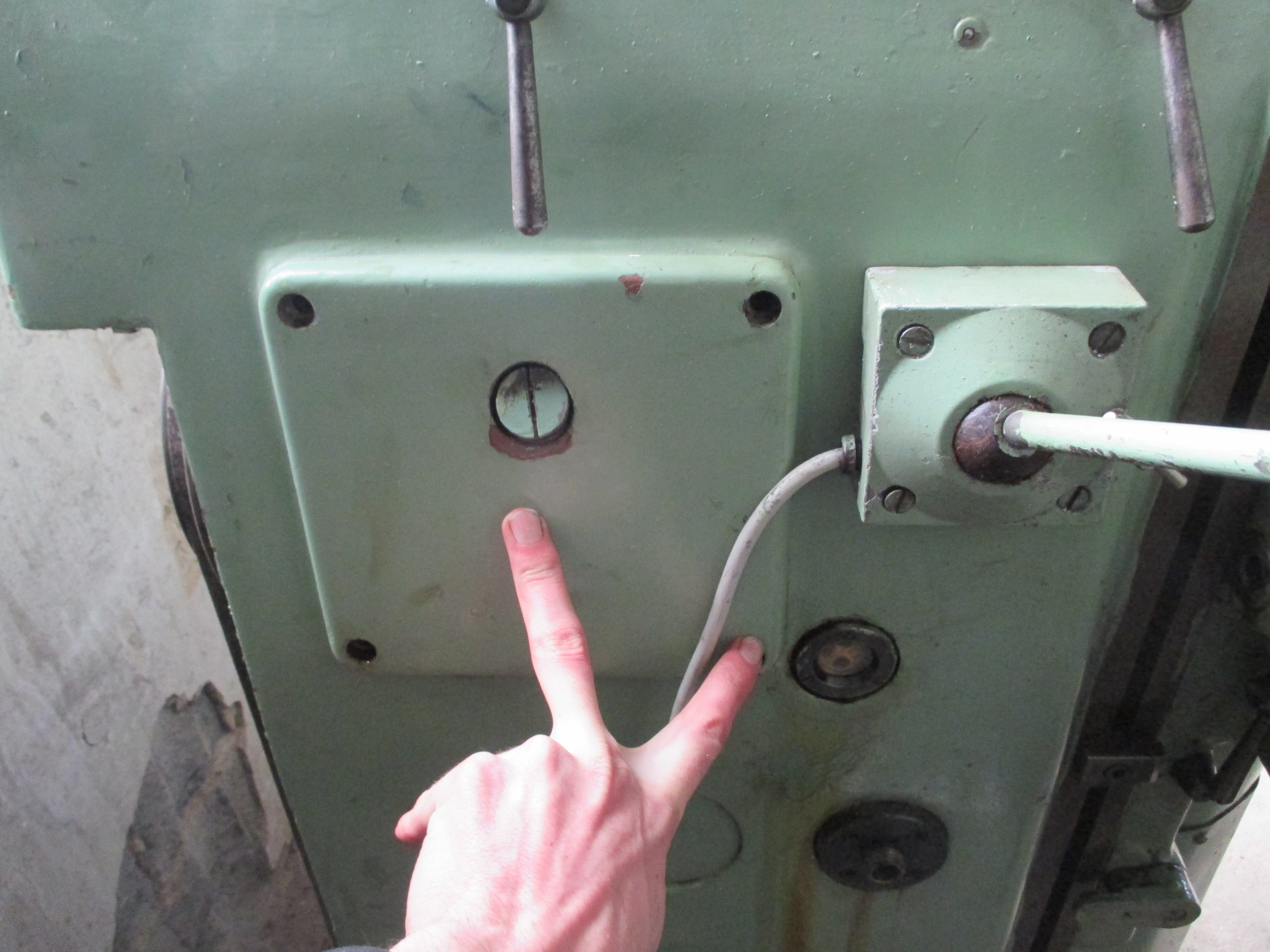

1) olej do převodovky na otáčky vřetena
Já mám na levém boku otvor, kterým se leje olej do převodovky a hned vedle je vypouštěcí otvor. Dal jsem 3l oleje OL- j32 protože to dávám do soustruhu a mám to nakoupené.

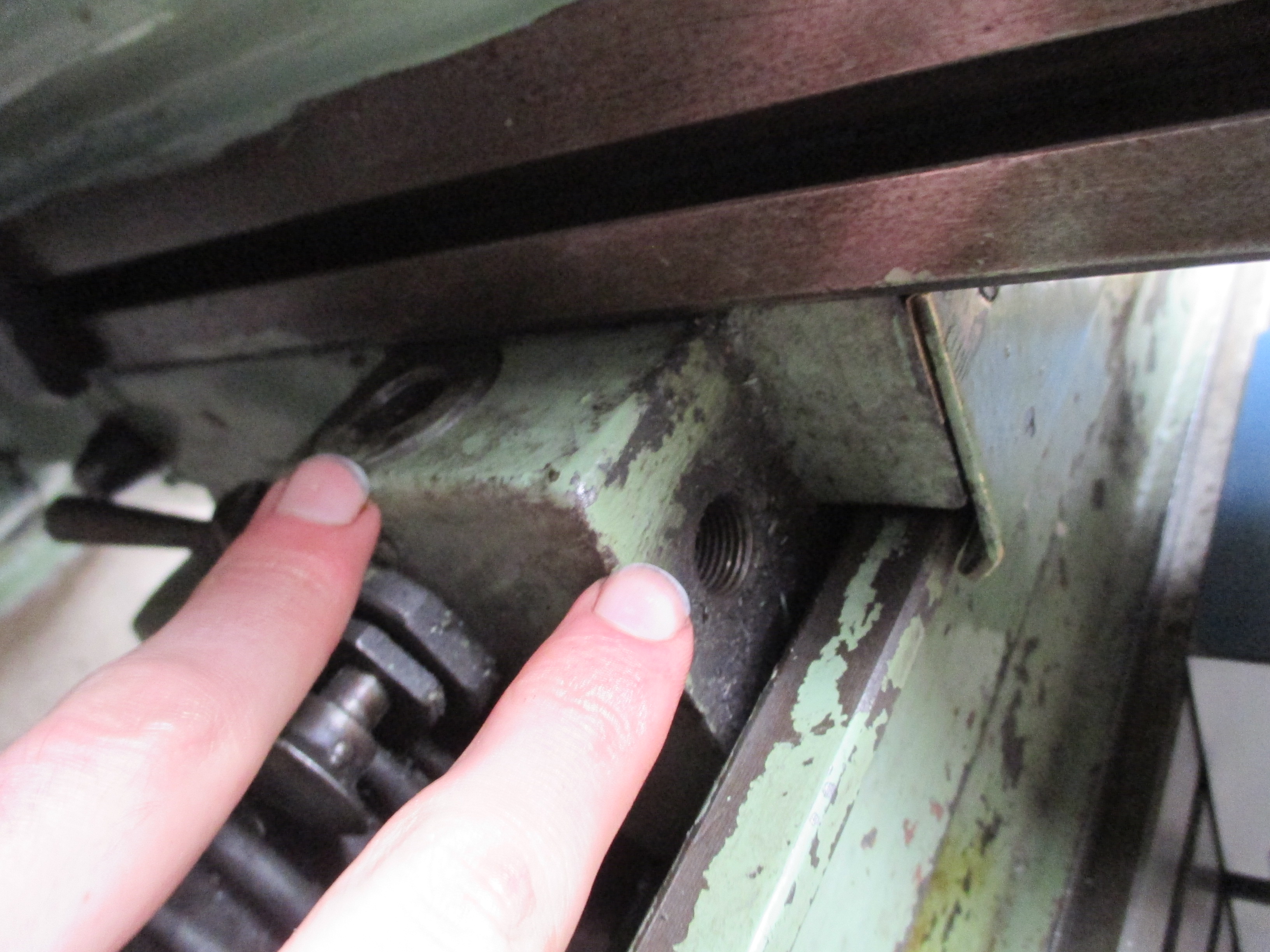

3) Převodovka na posuvy je schovaná v noze frézky pod motorem. Oddělal jsem zadní dekl a stejně jsem nikde nenašel žádné otvory na napouštění a vypouštění. Asi to nechám být.

Zdravím. Když jste to plnil horem, nevšiml jste si, jestli ta tři kola, co propojujují převodovku s horizontální hřídelí, jsou namazaná ??? já je mám uplně suchá a řvou jako krá...va. dole se v převodovce nemáčej, jsou moc vysoko, nejde na ně ani roztřik z převodovky - ani když tam je řídký olej, natož převodovej, jak jste tam nalil vy - jsou moc mimo a žádné olejové vedení k nim nevede... to je otázka nejen na Vas, budu rád za odpověď od každého, kdo tu mašinu má. Už přemýšlím o tom, že vyvrtám někde z boku díru a občas na ně olej stříknu. Dík všem
SN 400 , C45 TOS Žebrák
Já bych řekl, že mi to maže dostatečně.petr j píše: ↑4. 9. 2021, 2:51Zdravím. Když jste to plnil horem, nevšiml jste si, jestli ta tři kola, co propojujují převodovku s horizontální hřídelí, jsou namazaná ??? já je mám uplně suchá a řvou jako krá...va. dole se v převodovce nemáčej, jsou moc vysoko, nejde na ně ani roztřik z převodovky - ani když tam je řídký olej, natož převodovej, jak jste tam nalil vy - jsou moc mimo a žádné olejové vedení k nim nevede... to je otázka nejen na Vas, budu rád za odpověď od každého, kdo tu mašinu má. Už přemýšlím o tom, že vyvrtám někde z boku díru a občas na ně olej stříknu. Dík všem

no, já tam dal kus papíru místo trámu a ani po čtvrt hodině běhu, na nejvyšší otáčky to nehodilo kapičku oleje a kola byla suchá. Ten převod nahoru je postavenej uplně mimo převodovku a mimo její rozstřik, a to už vůbec nemluvím o mazání uložení vloženého kola. Ale už vyřešeno, sice vidlácky, ale teď to maže. díky
