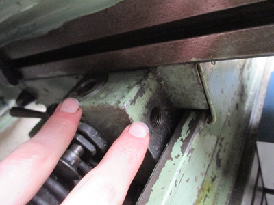

1) olej do převodovky na otáčky vřetena
Já mám na levém boku otvor, kterým se leje olej do převodovky a hned vedle je vypouštěcí otvor. Dal jsem 3l oleje OL- j32 protože to dávám do soustruhu a mám to nakoupené.
2) Mazaní na support bylo uplně bez oleje, takže jsem tam dal olej na kluzná vedení co se vešlo a ještě budu dolývat, protože to postupně klesá.
3) Převodovka na posuvy je schovaná v noze frézky pod motorem. Oddělal jsem zadní dekl a stejně jsem nikde nenašel žádné otvory na napouštění a vypouštění. Asi to nechám být.
Pak jsem prošel všechny maznice všude jsem natlačil olej co se vešlo, tak doufám že už je to komplet. Díky za rady.

levy bok
levy bok
x osa
x osa

Pošli mi fotku té posuvové skříně jak jí vidíš ze zade když sundáš kryt.
