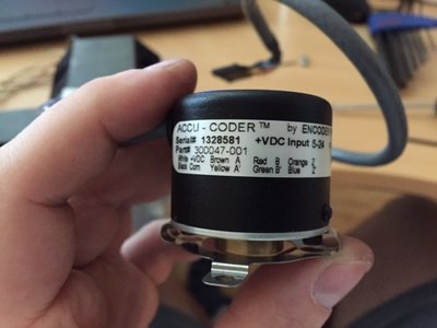

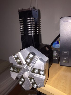

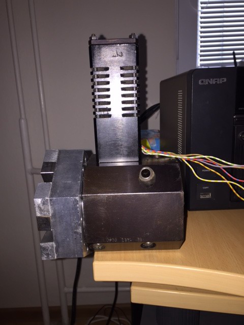

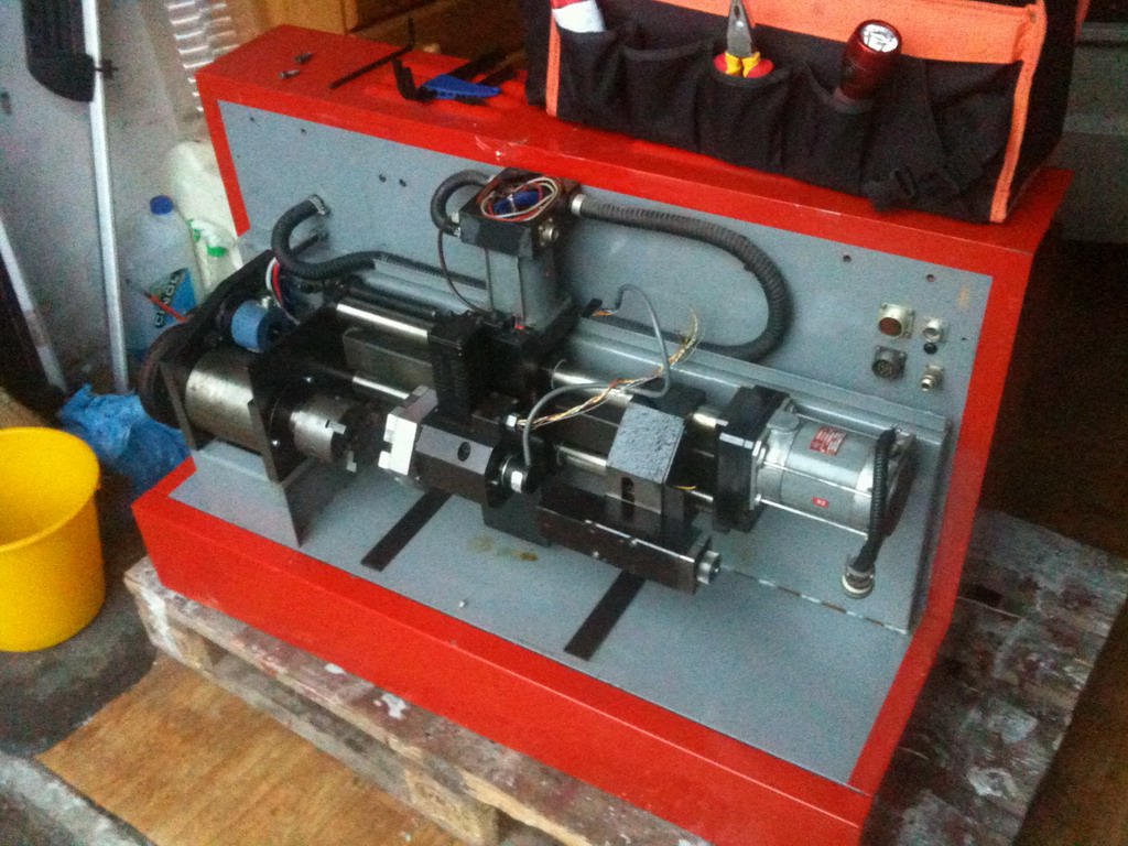

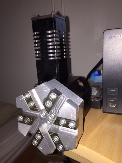

Zdravim vsechny CNC i konvencni borce, pred delsi dobou jsem se stal majitelem tohoto CNC soustruhu, udajne SUF 16. Casu malo, spis zadny, ale konecne snad dojde k "modernizaci" - krokace atd.

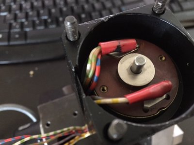

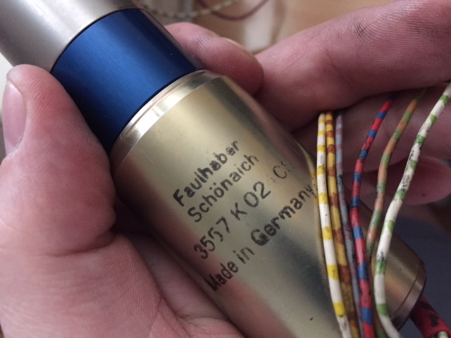

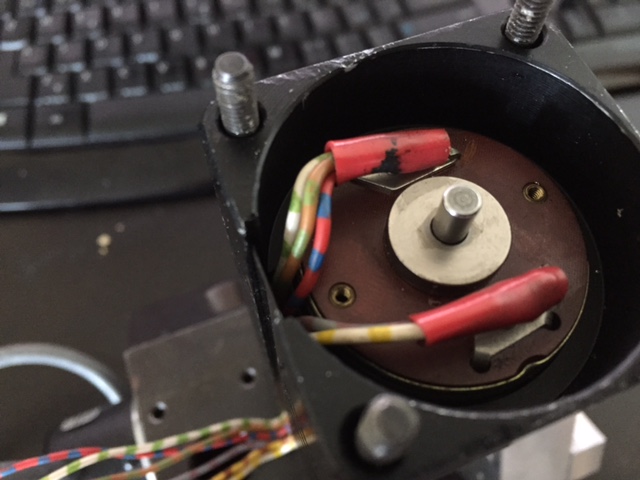

Ted resim, jak na automatickou vymenu nozu. Myslel jsem, ze hlava bude ovladana krokovym motorem - podle svazku dratu, ktere z toho vedou, ale jde o DC elektromotor s prevodovkou. Motor pres snekovy mechanismus otaci hlavou (lze pouze jednim smerem) a zapadka ji v urcitem okamziku v zafixuje pro dany nuz. Z druhe strany hlavy je enkoder (na obrazku odmontovany). A nyni se dostavam k samotnemu problemu. Muze mi nekdo poradit, jak to cele ridit a to nejlepe z Machu? Jeste pro upresneni, zhruba vim, co je enkoder a ze vysila pulsy, ale to je tak vsechno. Mam nejake ty zaklady elektra, plosnak vyrobim, osadim atd., ale nejakem navrhovani nemuze byt rec = absolvent fil. fakulty

hlavu tam nech a nic nevzdavej
je to velmi jednoduche
ten encoder na prvni pohled vypada jako klasicky encoder ktery je inkrementalni
z toho duvodu vlastne udava polohu relativne a to pomoci kanalu A a B + jejich negovane protejsky
jedina absolutni informace o poloze je kanal Z a jeho negace ktery je jednou za otacku
z toho vyplyva nasledujici princip vymeny:
neni li zreferovana poloha hlavy (tedy po zapnuti stroje prvni vymena)
je treba tocit dokud nenajdes Z signal ten resetuje inkrementalni citac ktery umi citat signaly A a B a rozlisuje tudiz i smer otaceni
jestlize mas zreferovano tak tocis dokud na citaci neni cislo odpovidajici poloze nastroje (ty cisla si odmeris a das do programu vymeny) ktery zadas tedy poloze bezpecne za zubem rohatky prislusne polohy
pak zacnes couvat po nejakou nastavenou dobu tim to zamknes (pote muzes zkontrolovat zamceni podle toho citace polohy z encoderu protoze by se taky mela pohybovat v urcitem rozmezi +- stejne)
ovladani dc motorku pomoci dvou vzajeme se blokujicich rele ktere pripoji na motorem +- nebo -+ dle pozadovaneho smeru
do systemu zavedes 3 idealne vsak 6 signalu z encoderu a napises skript pro vymenu viz vyse
mac by mel umet citat polohu encoderu, to by tam melo byt hotove

Fakt diky moc za odpoved. Po nekolikerem precteni tveho prispevku jsem snad trochu vic v obraze. Takze Z vystup poskytne info o uhlu, resp. o natoceni hlavy. Pokud dobre chapu, tak v jednom okamziku je negativni = lze chapat jako 0 stupnu. Po nastartovani stroje/programu se hlava protoci - zkalibruje a pak uz se s tim da pracovat.
Ohledne smeru otaceni, rikal jsem si, ze by stacilo otacet jen jednim smerem a kdyz by nuz najel do materialu, tak by se hlava "zaprela" o zub a dal by to uz neuhlo
. Samozrejme je lepsi trosku zacouvat a docilit perfektniho zamknuti.
Problemem je ehm ... inkrementalni citac, ten je v enkoderu nebo kde? Cim/kde ho prectu. Tady uz jsem se totalne ztratil.
Zavadeni 3, 6ti signalu do systemu a psani skriptu. Absolutne bez sance.
Chtel bych se zeptat, jestli bys mi s tim za uplatu, nepomohl, popr. pokud by se nasel nekdo jiny???

no tak uplne jsi to nepochopil
ten Z signal je jeden impuls na otacku
sirka toho impulzu je tak mala ze to tezko na nej napolohujes treba rukou za hridelku toho encoderu
encoder = v tvem pripade inkrementalni snimac
ty kanaly A a B obsahuji relativni informaci
proste to pri pohybu dela nejake kratke impulzy a citacem se da zjistit kolik jsi ujel
ale nevis kde jsi zacal
neco jako pocitacova mys
taky vi o kolik jsi ji posunul ale kdyz nekoukas na obrazovku tak je ti to na prd protoze kdyz bys ji dal do rohu podlozky tak to neznamena ze je na rohu obrazovky
a aby to tedy bylo k necemu tak to musis zreferovat referencnim impusem Z
ten identifikuje nejaky startovaci uhel
to napolohovani a pak zamknuti reznym odporem je hodne velika blbost
