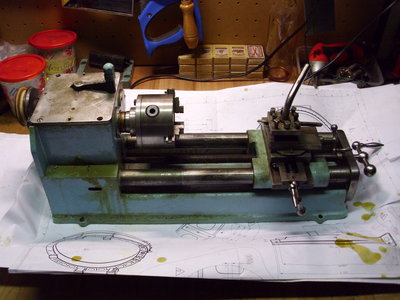

neznáte někdo prosim tento typ soustruhu?
Baťa1
Příspěvky: 141
Registrován: 15. 9. 2010, 12:22
18. 4. 2015, 11:30
to je Volman naróbované SV18

ano je to volman,ale nikde jsem nenasel ten typ shtel bych jej koupit,zda se me ve velmi dobrem stavu ,nejsou tam asi všechny ozubene kola pro zavity,dala by se pripadne sehnat?chtel bych ho koupit.jaka cena by byla případne prijatelna? díky za odpovedi

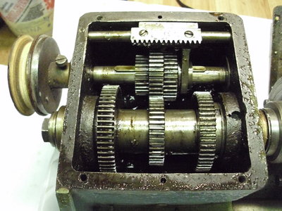

byl by samozdreme pro hoby pouziti,nebyl by tam problém s delanim závitů?jeste 1 foto

to nahore je pro otacky, dole mas nortonku, ja si myslim ze je super. kola treba nemas vsechny,ale pro tebe urcite vsechny mas,jinak se daj koupit i vyrobit. jestli makal,tak ten vrch bude uz trochu hucet,ale na doma? davno stačí. konik je sice z svcka,ale jestli de presne neni problem a mas morse kuzel jako svcko. tady byva vetsinou mk2. zalezelo na prani kupujiciho.

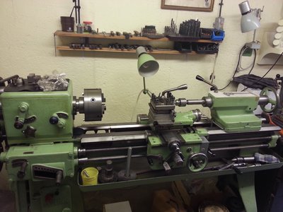

dekuju za info ,uvazoval sem taky o CJM250,tet sem narazil na tohoto volmana,zatim ještě ten pan není uplne rozhodnuy k prodeji,i když na nem uz nedela,ale nerad se s nim louci .Jaka je podle vas rozumna cena ,majitel ma predstavu 35tis.,je k tomu i 4čelitova hlava dvoustovka

Podle toho v jakém je stavu ,ale IA to již nebude , připadá mi ,že má přebroušené lože ,ale není to poznatelné moc s fotek .
Ideální cena je cena šrotu :mrgreen: z fotky ji člověk neuvaří.

S cenou je to tady složité. Vypadá pěkně a dosti funkčně (dojem z fotek), užitnou hodnotou asi odpovídá soustruhům za 35 000, ale přece jen je to předělávaný předválečný Volman a podle toho by cena měla být tak o 10 nižší. Moc to záleží na stavu, kvalitě naroubování suportu a koníku a případném příslušenství. Výhodou je i slušně vypadající universála (zase na fotce) a doplněný nonius na podélném suportu, ale že to nemá kolečka na závity je zase mínus, to už by v téhle ceně mít mohlo. Také vrtání vřetena nebývalo moc velké a není vidět, jak je tam řešený pohon od motoru. Záleží, co by se na něm mělo dělat. Předpokládám, že soustružit a to všechno, co půjde. Pokud by ale měl být spíš na malinké díly, tak oproti CJM asi nebude mít rád velké otáčky a ten masivní koník není moc citlivý pro dírky okolo 1 mm a méně. Se závity (za předpokladu správných kol) by problém být neměl, naopak je výhoda houpačka na suportu z 18. Zdá se, že majitel byl precizista co si s ním vyhrál a tak tlačit na cenu je takové těžké.

samotnej soustruh uplne bez niceho rikam cca25

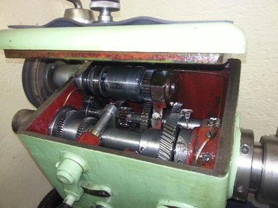

Zdravím všechny a obracím se na Vás s dotazem na typ tohoto soustruhu. Poznáte jej někdo? Získal jsem jej jako dědictví - jako děcko jsem na něm i něco soustružil, ale to už je 40 let a znovu jsme se potkali zase až teď. Fotka je bez koníka (na něm je Mk1) a musím pořešit taky pohon (230V) - doporučili byjste nějaký? I varianta s regulovatelnými otáčkami by se mi líbila... Děkuji za pomoc.

Samozřejmě se jej chystám vyčistit, promazat atd..... Jak vysokou hladinu oleje bych měl dát do převodovky? Asi tolik, aby se kola v oleji mírně brodila?
