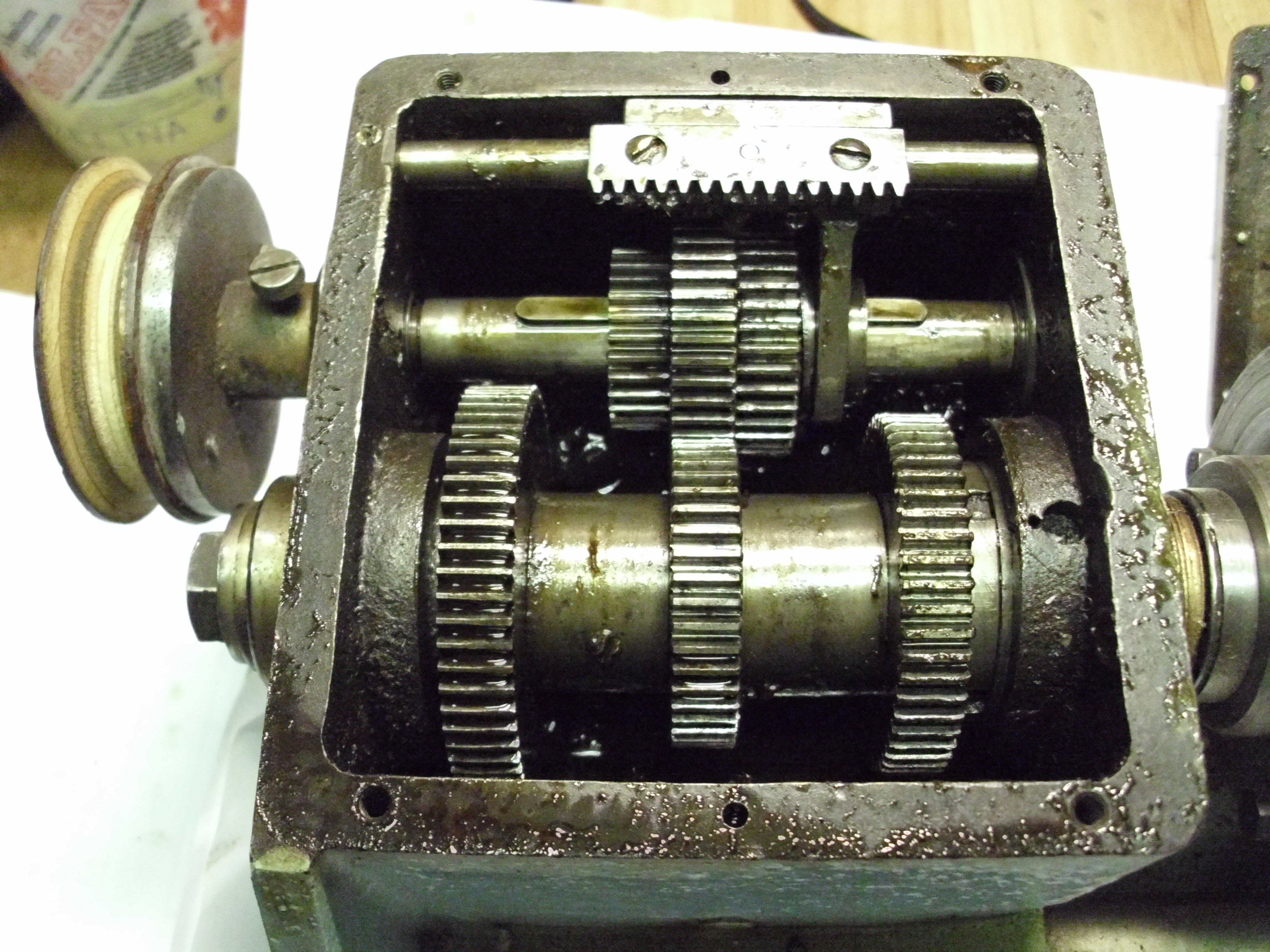

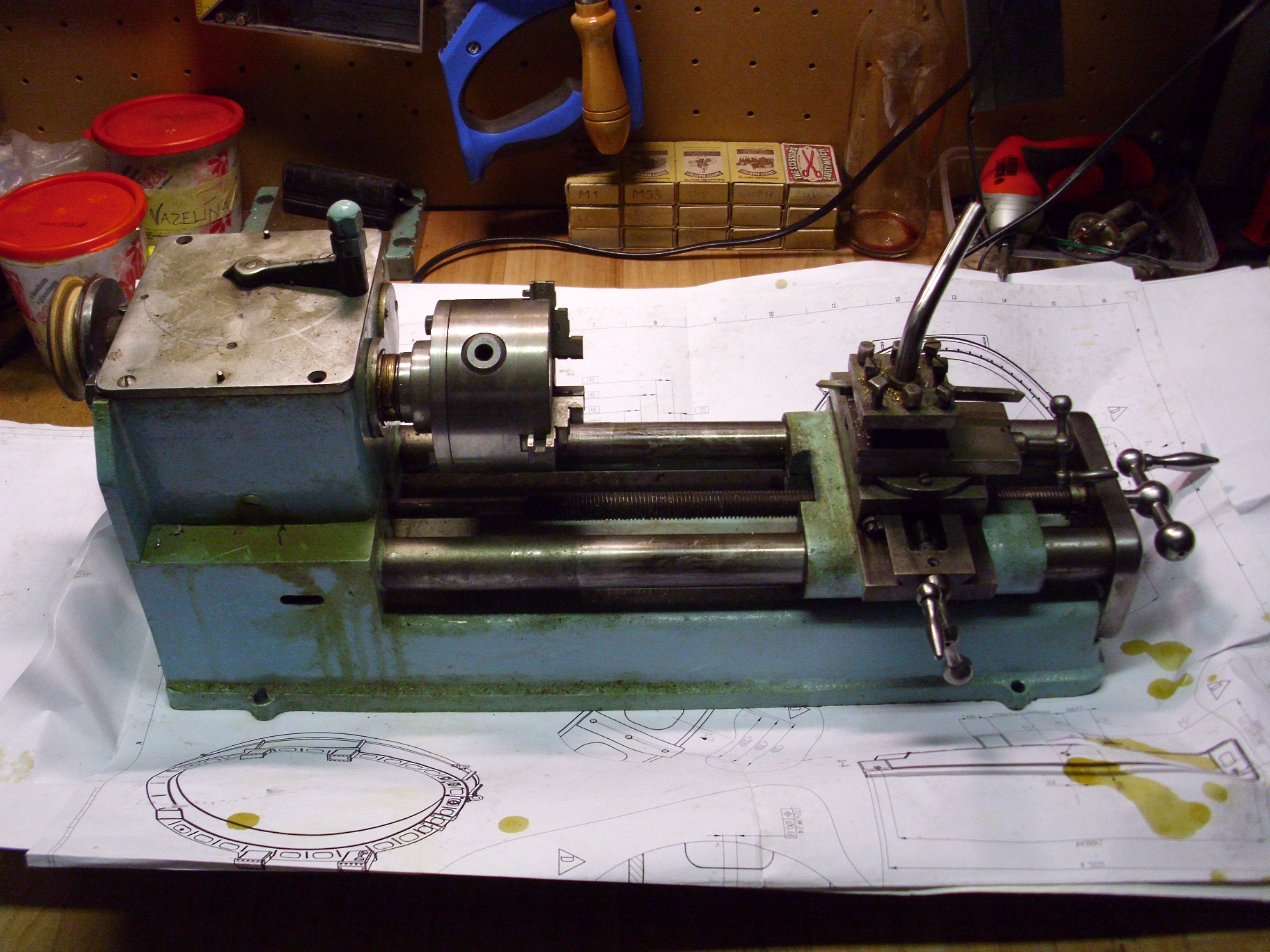

Zdravím všechny a obracím se na Vás s dotazem na typ tohoto soustruhu. Poznáte jej někdo? Získal jsem jej jako dědictví - jako děcko jsem na něm i něco soustružil, ale to už je 40 let a znovu jsme se potkali zase až teď. Fotka je bez koníka (na něm je Mk1) a musím pořešit taky pohon (230V) - doporučili byjste nějaký? I varianta s regulovatelnými otáčkami by se mi líbila... Děkuji za pomoc.
hobbylaik
- Příspěvky: 2
- Registrován: 9. 9. 2015, 8:56
Samozřejmě se jej chystám vyčistit, promazat atd..... Jak vysokou hladinu oleje bych měl dát do převodovky? Asi tolik, aby se kola v oleji mírně brodila?
