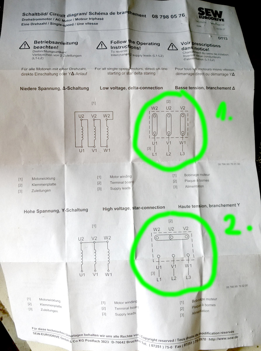

Zdravím, tak motor s převodovkou dorazil, zapojili jsme ho s kamarádem (sám bych nad 220V nezapojoval
) a jel cca 20sekund a kouř + smrad + jekot, tak jsme ho okamžitě odpojili
, vím že jsou tady zkušení elektrikáři, tak se chci zeptat jestli jsme to zkun...li my, nebo je to na reklamaci? Přikládám foto, první zapojení není odfoceno, nejdřív jsme včetně klemování mosaznými pásky zapoji dle návodu 1. a pak když motor schladnul jsme zapojili 2. a to samé po 5 sekundách??? pls help

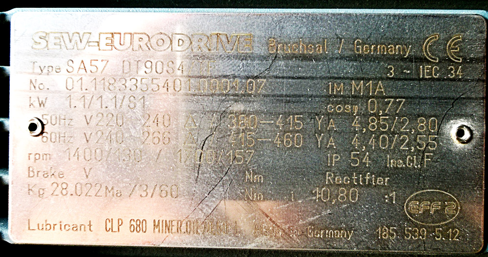

2 je správně, zapojení do hvězdy. Jestli ho zapojili podle 1 což je do trojúhelníka, tak musel vyhulit, páč v zapojení 3 x230V dostlal 3 x400V.

... aha díky, drahá zkušenost, tak kamarád je teda opravdovej "odborník" typ: "máte štěstí že jdu kolem"
... co teď s tím, převinout? kolik to asi stojí na tenhle 1,1kW motorek?

No nevím. Aby motor po přetížení odešel tak nějak "vratně" po 20 sekudách běhu je zvláštní.
Skoro bych řekl, že by měl buď zdechnout hned při rozběhu (to bere největší proud, takže je velká šance upálení drátů ve vinutí), nebo by měl po rozběhu vydržet déle.
A zajímavé je, že se teď "nějak" stále roztočí. A navíc, že i při správném zapojení do hvězdy se roztočí, ale pak zdechne.
Teda ne, že by to vůbec nebylo možné. Mohl by tam být nějaký mezizávitový zkrat.
Ale to by se dalo celkem snadno změřit - stačí změřit odpor jednotlivých fází, jestli je u některé z nich výrazně menší, než u ostatních.
A pokud by některá byla, a chtělo se ti s tím hrat, tak bych udělal takový malý pokus - nechat to roztočit na všechny 3 fáze, a po rozjetí pak odpojit tu, která by měla zkrat (tj. která by měla výrazně menší odpor vinutí).

připrav si tak 1500-2000Pepa z depa píše:... aha díky, drahá zkušenost, tak kamarád je teda opravdovej "odborník" typ: "máte štěstí že jdu kolem"... co teď s tím, převinout? kolik to asi stojí na tenhle 1,1kW motorek?

Ten motor neodešel po přetížení ale kvůli přepětí , a ty dráty to opravdu jen tak nepřepálí , ale brutálně se zahřejou a pak se propálí izolace a mohla se pak přerušit jedna fáze , a neí ani zas takový problém aby se motor na ty dvě fáze zase roztočil , samozřejmě se bude hřát a nebude mít výkon , co si vybavit pod pojmem zdechne nevím , ale může mít ve vynutí tepelnou pojistku , běžně se do vinutí dávají a jsou vratné .Mex píše:No nevím. Aby motor po přetížení odešel tak nějak "vratně" po 20 sekudách běhu je zvláštní.

Zdravím, bylo moc jiných zakázek a otec s trhačem museli čekat
motor je převinutý, za 1600Kč
ale je ... to je hlavní
