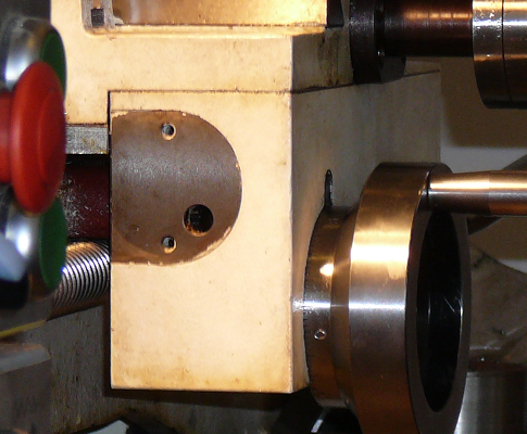

pro úplnost přidám obrázek místa, kam by se možná
mohl ten otočný čtyřpolohový doraz přišroubovat.
Dvě díry se závitem M5 a třetí o průměru několik
desetin přes 10.
Martin
pohled zleva na suport

Na všetkych Mahosoch čo som videl bola diera z dvoma závitmi v suporte , ale nevidel som tam nikdy niečo namontované. Mal som dve teórie či tam ako príslušenstvo nemal výrobca miesto na závitové hodinky, alebo ako rozmýšlaš ty-doraz možno aj na vypnutie matice pozdĺžneho posuvu.Nenájde sa niekto, kto nám to ozrejmí.....alebo sa to nikdy nedozvieme :lol:
