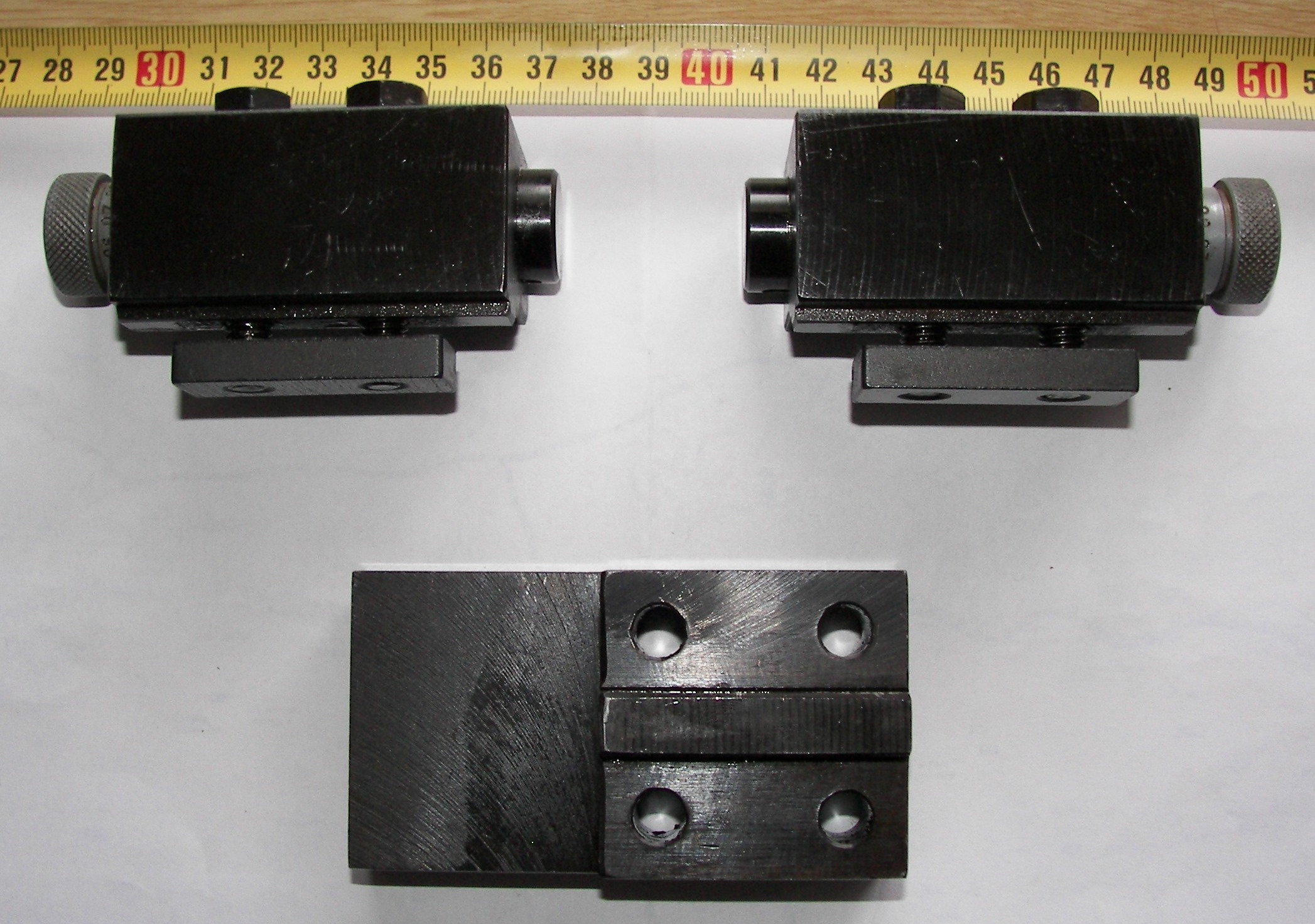

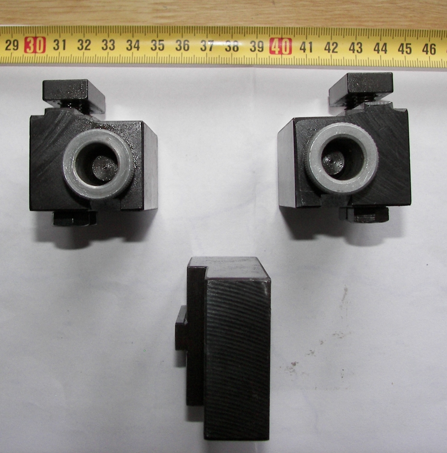

Začnemem tým, že sa ma člen tohto fóra dotazoval na fotku otočného dorazu ktorý mám na Mahose, vo výbave boli dokonca dva aj so skrutkami. Jeden je pravý druhý ľavý. Bola k nim aj tretia časť viď foto. Nikdy som tieto dorazy nepoužil, načo je ta tretia časť? Má niekto s tým praktické skúsenosti? Predpokladám že to bude na lože upevňované a bude narážať na suport s pravej alebo ľavej časti...
Ahoj Petrinko,
fotky jsou dokonalé. Jen mi zatím není moc jasné, jak to funguje, a kam se to na MAHOSe přišroubuje.
Mohl bys, prosím, popsat rozsah pohybu šroubů? A případnou mechanickou vazbu mezi jednotlivými díly?
Máš k tomu nějaký návod? V mém cyklostylovém návodu o tomto příslušenství není ani slovo. Ani tam není
nikde zobrazen. Jen jsem ho kdysi dostal v nabídce jako jednu z položek seznamu volitelného příslušenství.
Stejně, přijde mi, že to není všechno. že se skládá ještě z něčeho. Ale třeba Ty to už máš přišroubované
na suportu. Já mám z levé přední strany suportu, asi tam, kde by suport narazil do plastových krabic s vypínačem
a přepínačem motoru vřetene, opracovanou nenalakovanou plochu s třemi dírami. Tam by šlo něco přišroubovat.
Ovšem jak a k čemu by tam přišlo to, cos vyfotil, mi vůbec nenapadá.
I tak, mockrát dík!

Ahoj Martin,
tie dorazy boli v príslušenstve,tak ako som ho v 2001 kúpil, ale nikdy som ich nemal nahodené.Či sú originálne, alebo nie to ti nepoviem-sú to klasické mikrometrické skrutky,ako som nafotil. Z dôvodu, že Mahos nemá vypínanie strojového posuvu záťažové, tak som ich nepoužil,bál som sa strihania kolíka.Ale určite sa dajú využiť na opakované pozdĺžne presné dojazdy ručné aj s prípadnými korekciami.Ďalšie fotky z tohto sústruhu už neurobím, lebo išiel do sveta a má nového šťastného majiteľa.

Přesně tyhle dorazy mám na příčném posuvu soustruhu SV 18 je to tam na to přímo uzpůsobené, tipnul bych si. že na toho mahose určitě nejsouMartin4 píše:........ Jen mi zatím není moc jasné, jak to funguje, a kam se to na MAHOSe přišroubuje.
Na všetkych Mahosoch čo som videl bola diera z dvoma závitmi v suporte , ale nevidel som tam nikdy niečo namontované. Mal som dve teórie či tam ako príslušenstvo nemal výrobca miesto na závitové hodinky, alebo ako rozmýšlaš ty-doraz možno aj na vypnutie matice pozdĺžneho posuvu.Nenájde sa niekto, kto nám to ozrejmí.....alebo sa to nikdy nedozvieme
