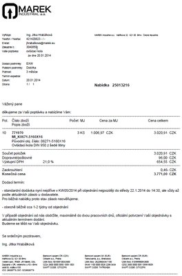

Hikol píše:... Dále bych chtěl poprosit jestli mi někdo nezměří průměr ručního kola hlavního podélného posuvu suportu. Na tom mém úplně chybí, ale našel jsem že se dají koupit různé průměry...
Pak dej prosím vědět jak jsi s nákupem ovládacího kola dopadl (kde, cena). Já loni poptával (nikde prodejci neuváděli cenu) a při čtení nabídky respektive ceny jsem si nákup hnedle rozmyslel. 1200,- za jedno mi přijde příliš.

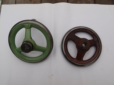

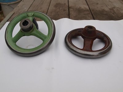

Takže rozměry ovládacího kola podélného posuvu suportu jsou takto:
Vnější průměr věnce ovládacího kola = 140mm
Průměr otvoru k nasazení na hřídel = 15mm
Drážka pro pero = 5mm
Průměr osazení pro nasazení noniusu = 30mm
Šířka osazení pro nonius = 13mm
Kdyby jsi měl zájem, měl bych tady jedno ovládací kolo, má průměr 135mm a po nějakých menších úpravách by se dalo použít. Více na přiložených fotkách. Info o ceně přes SZ.
