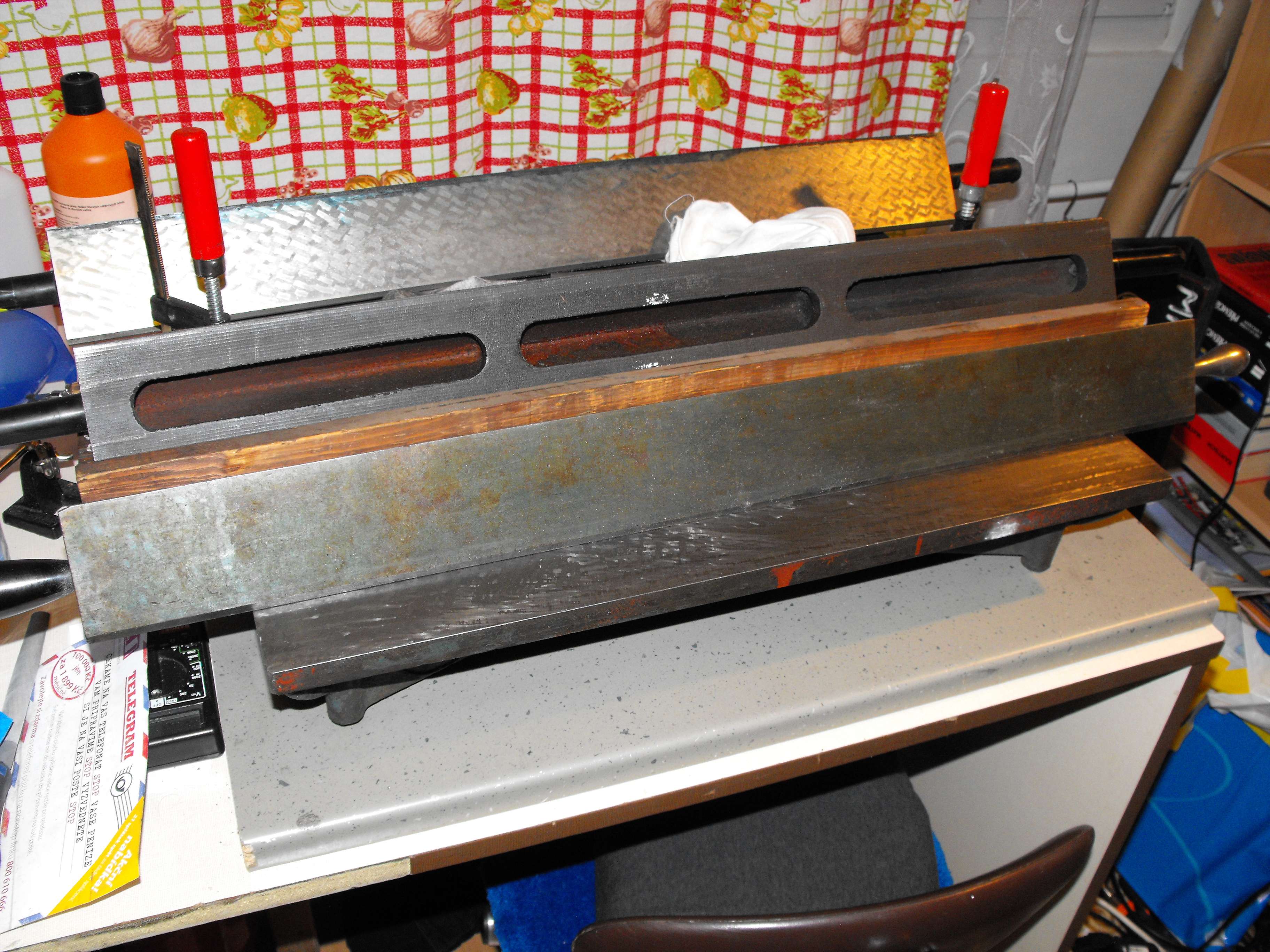

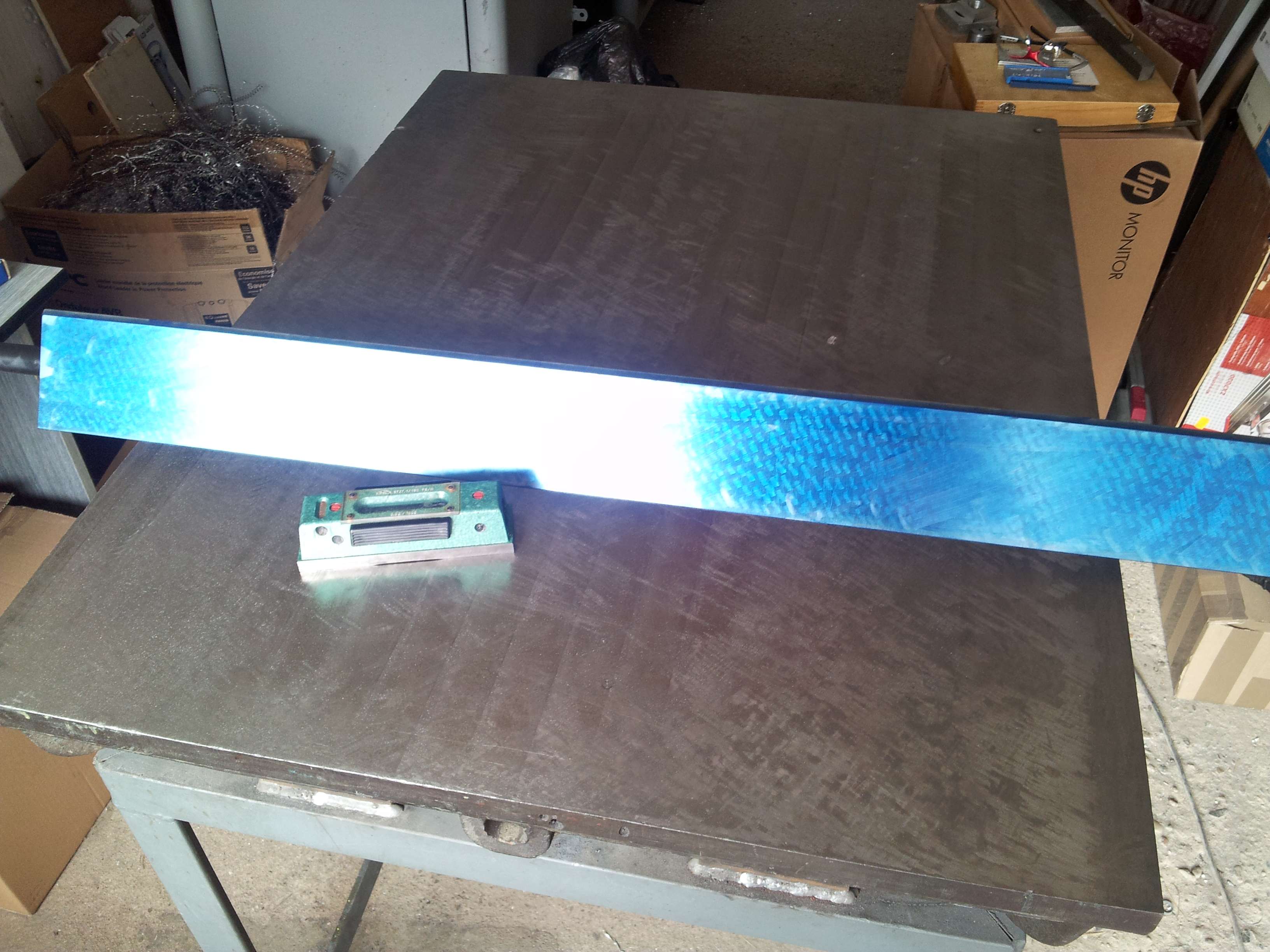

Mám z Plzně 1500mm a 2000mm mostové pravítka, asi 37kg a 67kg - škodováci... To větší se bude muset srovnat zaškrabáním. To 1500mm se mi zdá být OK.

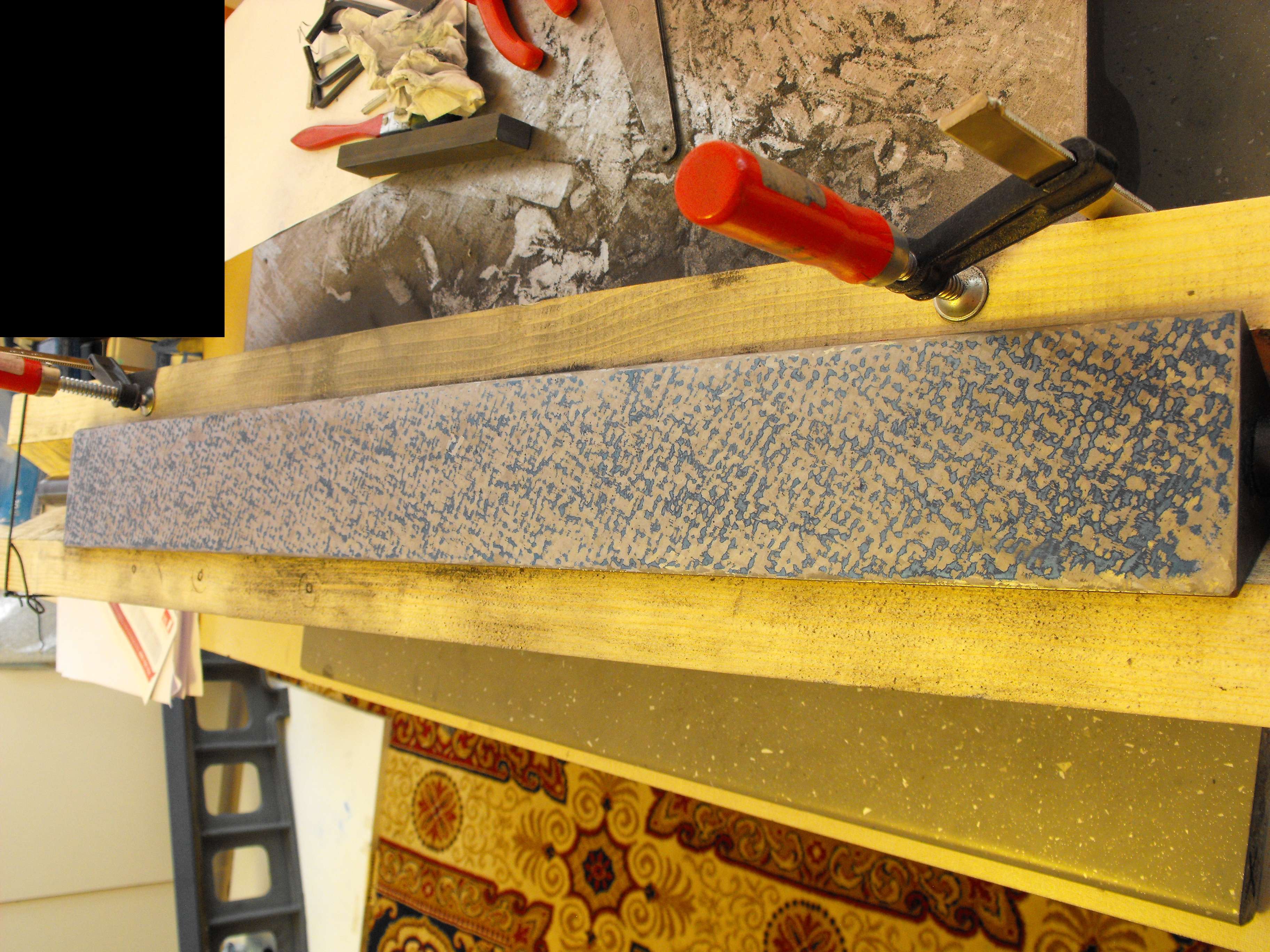

A taktéž tam odtud mám 3 kusy tušírovacích trojhranných pravítek 750mm 2ks 60 stupňů a 1ks 45 stupňů. Všechny na přeškrabání obě dotykové plochy.
Dále jsem vybavený 1000mm trojhranné 60 stupňů - z Kladna od mistra škrabače a přesto je zakoupené pravítko na přeškrabání

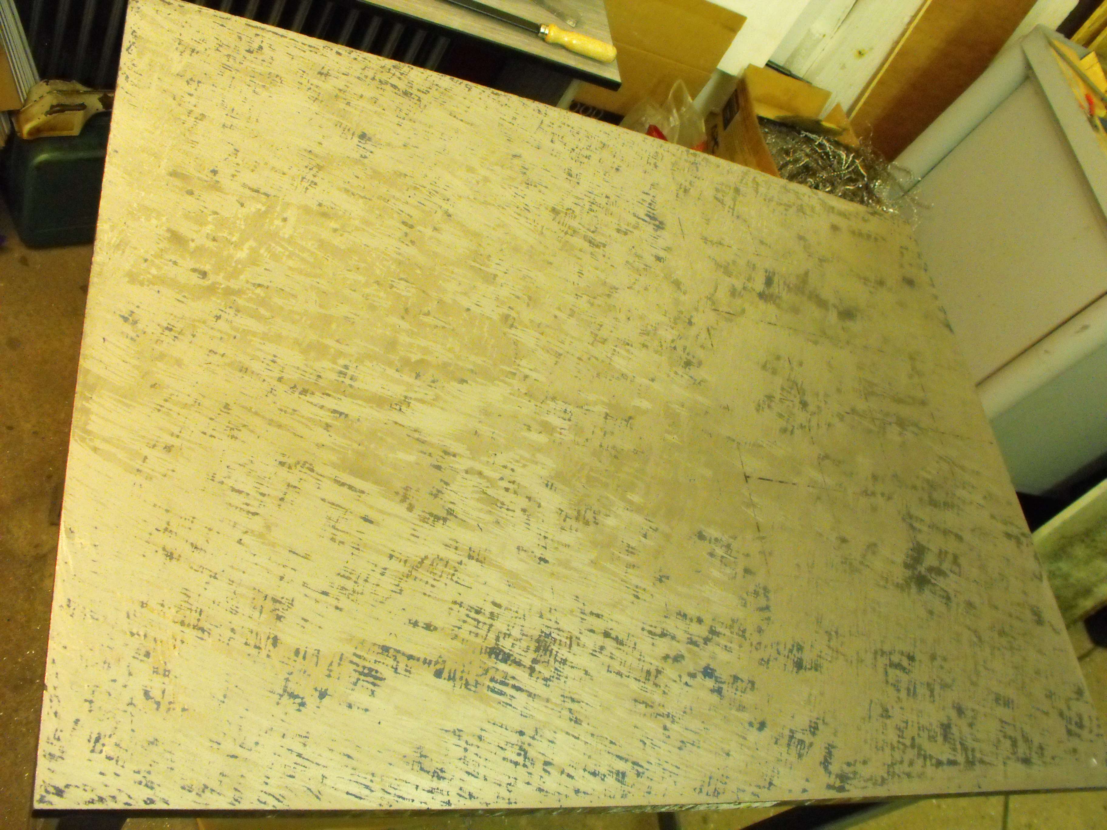

a tušírovací desky 600x450mm - z Prahy a 1000x750mm z Drážďan. Desky jsem koupil ve zuboženém omláceném a orezlém stavu. Velkou jsem musel nechat přefrézovat (docela problém) a budou se obě zaškrabávat do roviny. Ještě si musím jet vyzvednout do Olomouce desku 300x200mm ta asi taky nebude OK.
Asi jsem se trochu zbláznil, když jsem v dobách CNC pořídil cca 350kg litiny na ruční práci
Ale nějak mě to chytlo a líbí se mi ta možnost lehce na barvu zjistit zda jsou věci opravdu rovné. V kombinaci s přesnýma hodinkama je to také dobrá hračka. A to když se potom ze šuplíku vyndají strojní vodováhy 0,02mm/m, které mám v délkách 150mm, 250mm a rámová strojní 250x250mm je to vcelku slušný měřící aparát
Sem tam když si chci zaposilovat nebo se uklidnit fyzickou prací tak doma škrábu
je to docela dřina a člověk se u toho zapotí.
Zápujčku pravítek bych rád klidně s někým kdo má strojní škrabák elektrický nebo pneumatický
aby mi ho také půjčil. Nebo mě napadá ještě jako službu, že pomohu zaškrabat.

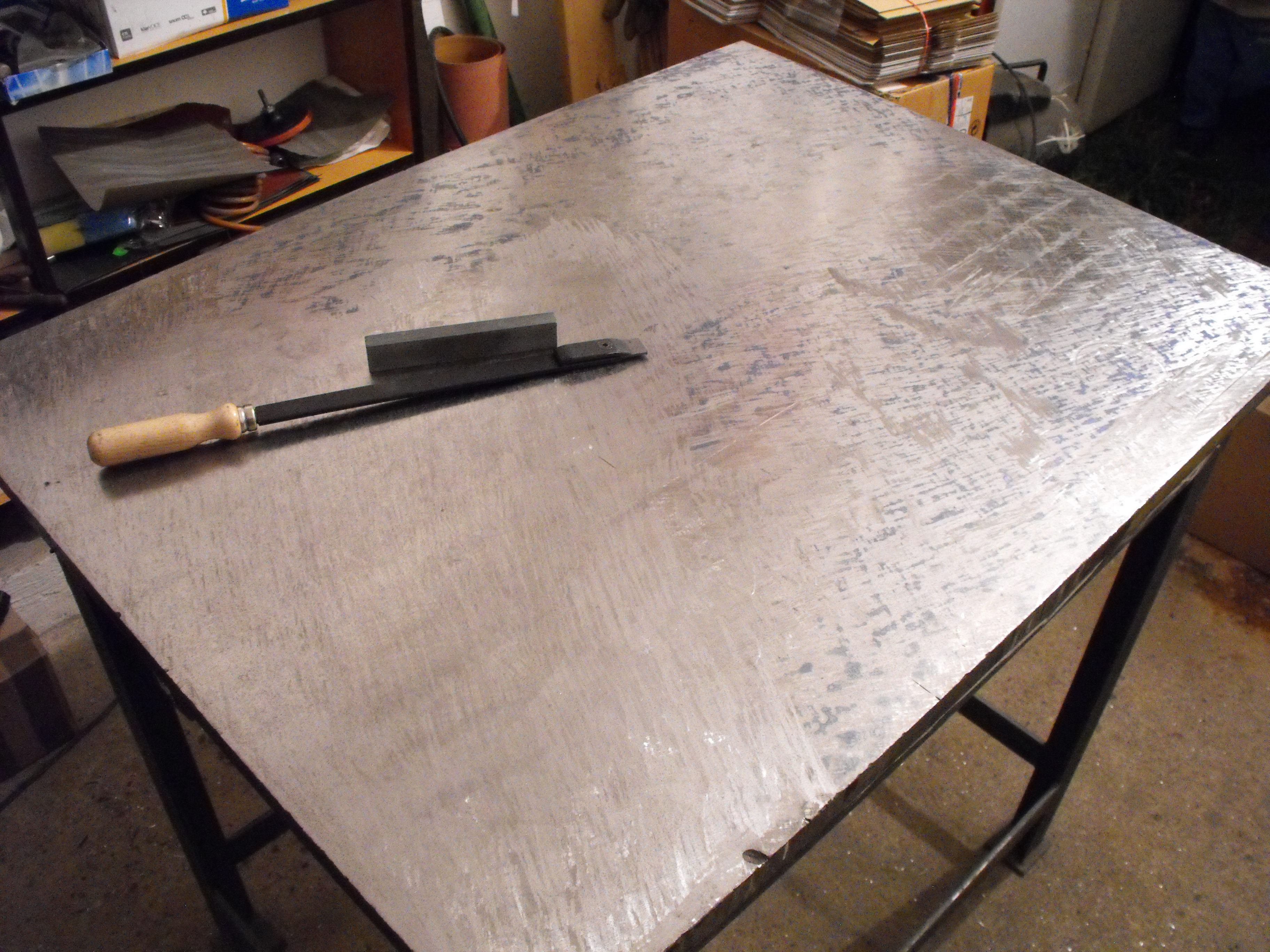

První úlet - na ruční zaškrabání, po frézování byly nerovnosti cca 0,05mm:
(deska 1000x750mm, ruční škrabák s SK plátkem, brusný kámen hrubost 400) metrový drobečci:
(pravítko 1000x100mm trojstranné 60 stupňů) lavóry pro frézování 0,05mm a možná i víc: věřte - nevěřte tich pět setin na metru fakt bolí

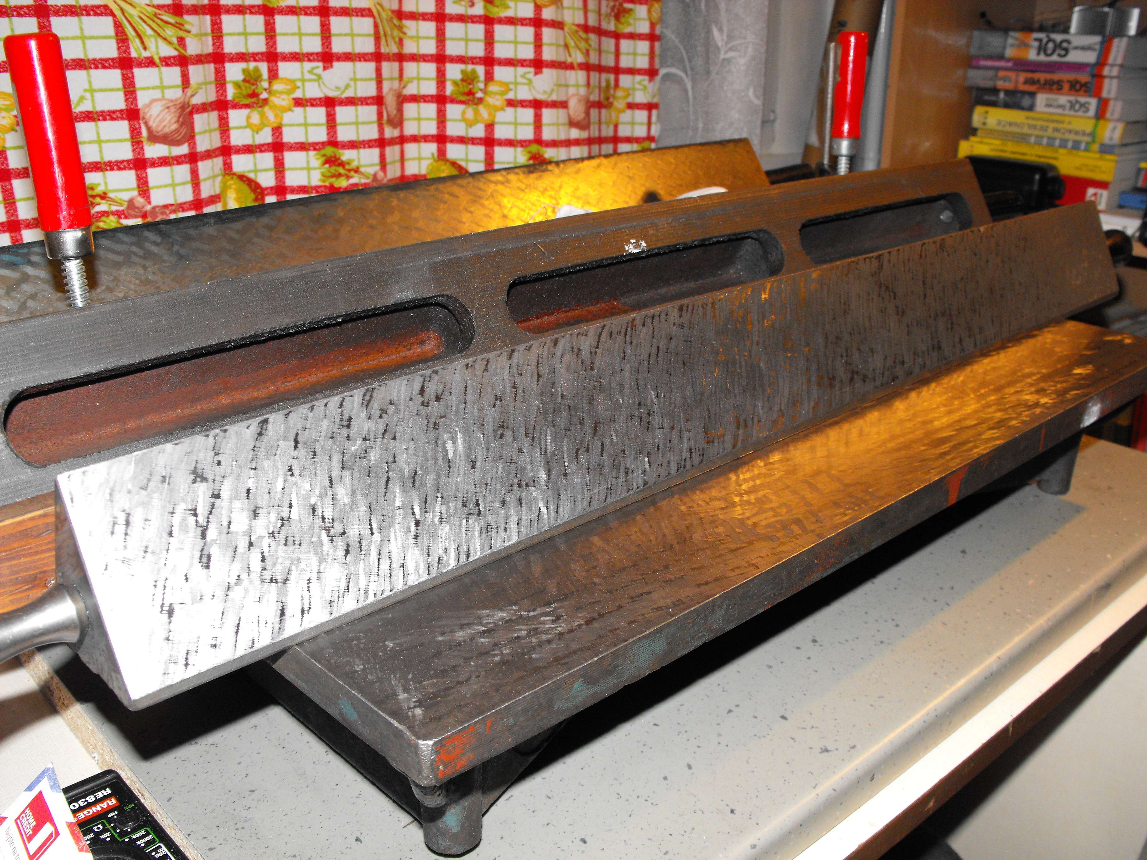

(kamarád si vždycky dělá ze mě srandu, kdy že už bude moct svařovat na té mojí desce?) pravítka 750mm z bazaru Plzeň před škrabáním: pravítko 750mm hrubé zaškrabání: pravítko 750mm trochu zaškrabané: pravitko 750mm ještě to není ono: mostové 1500mm jako základ rovinnosti:

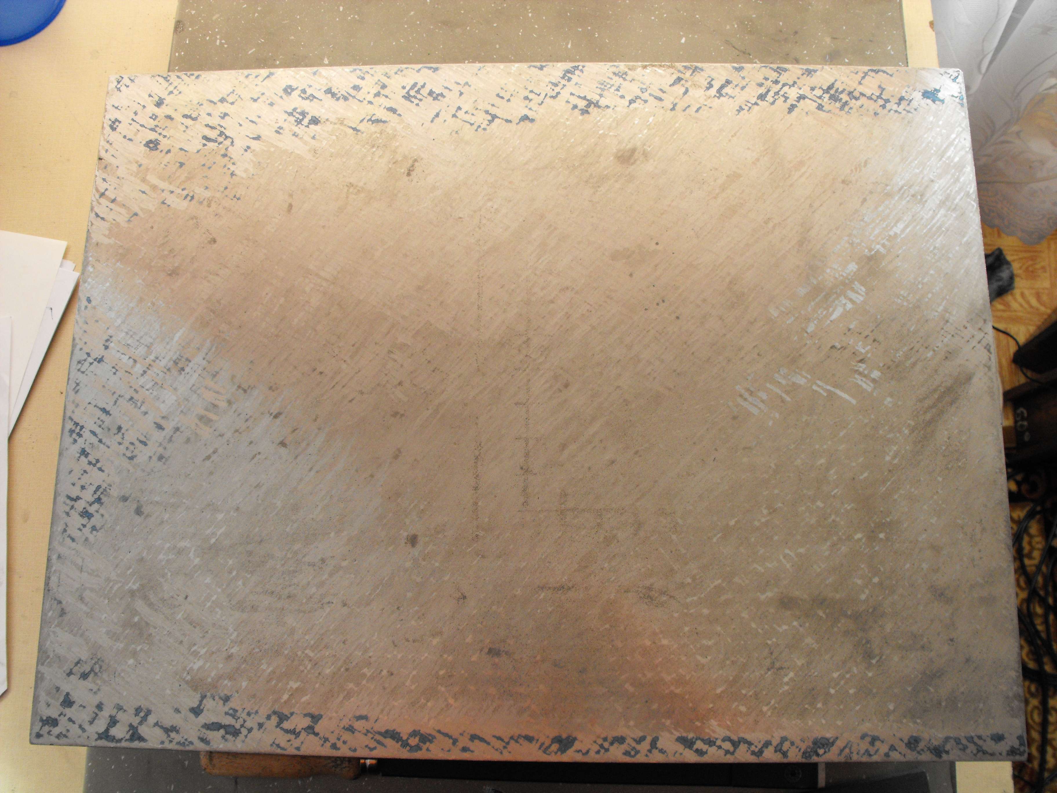

Tato zdomácnělá 600x450mm: mánie
trochu mě polil studený pot, ale pořád lepší než na metrové desce v dílně, která se musela frézovat:
kontrolní měření abych věděl co mě čeká:
trochu lavor
vosa na bombónu
sranda musí bejt:

Ano, vím, že jich měl mnoho. Vzal jsem poslední dva kusy mostových a tři kusy trojhranných. Už nemá ani pravítečko
. Na druhou stranu ty poslední kusy byly za velice fajn ceny. To 1500mm je OK a to 2000mm zaškrábnu. A ty tři 750mm také zaškrabu. Stejně se to chci pořádně naučit a nejlépe se to naučím na pravítkách než ničit nějaké stroje
škrábu teprve rok a půl.

Plánuju zaškrabat svoje stroje a taky mít přesné měřící desky na obrobky. Na té velké desce bych chtěl měřit a seřizovat menší montované CNC gravírky a křížové stoly.
Jestli budu někdy mít odvahu někomu zaškrabat mašinu tak to se uvidí
ale k tomu je potřeba ještě další vybavení a přípravky. Zatím se zacvičuju a také studuju co a jak v literatuře a na internetu.
