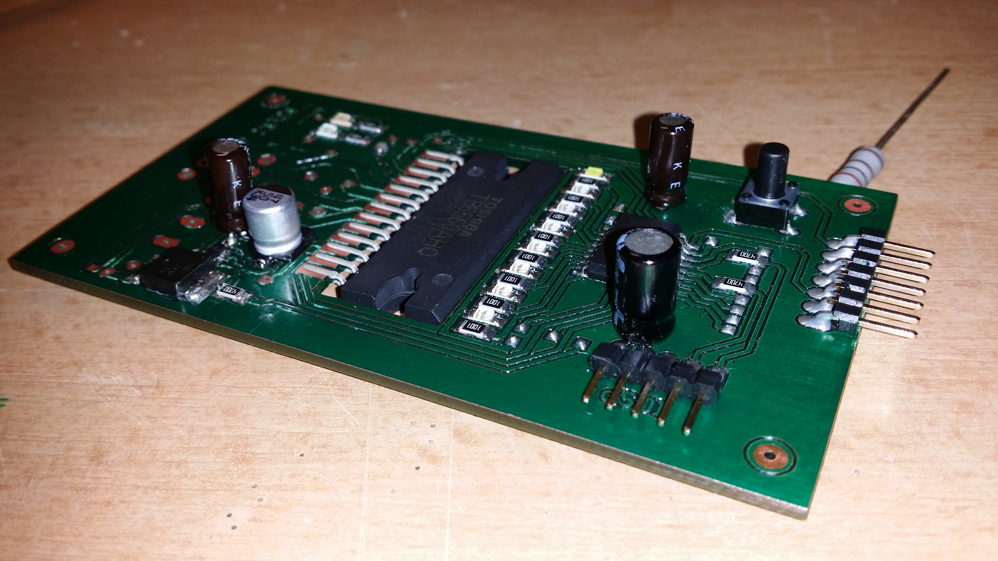

Jen tak na ukázku plošný spoj frézovany a nanešení nepájivé masky. Je fakt, že na těch fotcekách se láme světlo. Ve skutečností to vypada o hodně lépe.
Ten první je:
Driver pro KM s TB 6560 do 3A řízeny picem 16F627A naše výroba s kolegou. V četně sowtware.

To maš pravdu. Měl jsem zeleny driver čiňana. Už tam není. Ten driver vznikl jiz nějakou dobu nazpátek. Ale je funkční. A ma řešenou i špínaci segvenci po startu. Ale posléze jsem čiňana vyměnil za klasicke drivery. A uz nikdy a to nemyslím ve zlem bych čiňana nechtěl.
Někdo tam dal odkaz na nepájívou masku, ktrerá je jako folie. To funguje pouze pokud dělaš samotný PCB foto cestou.
A odleptaná čast má skutečně je sílu mědi cca 35 um. Pokud se to frézuje tak folie neni schopná přilnout ve vyfrézovanych drážkach protože řečeno v "je to dost hluboké." Proto jsem přešel na dvousložkovou barvu.
PCB vyfrézuji očistím a odmastim isopropylalkoholem. Posléze nanesu barvu pěnovým válečkem. Barva je sice určena pro sitotisk, ale jde to i tim válečkem. Pořádně barvu rozetřu at se dostane i do těch frézovanych drážek nesmi prosvítat měď. Taková souvyslá vrstva. Po sléze se nechá barva v horkovzdušné peci s ventilátorem na 75 °C na 35 minut zaschnout. Po vychladnutí na pokojovou teplotu si vezmu předlohu vytištěnou na laserovce kde je pouze maska kontaktu a nebo smd plošek a takto vytvořenou předlohu přiložím na PCB. Nechám na UV lampě v našem případě 2 min a 45 s osvýtit.
10 až 15 min necham ve tmě a potom sundam folii a ponořim do roztoku jedlé sody a destilované vody
o teplote 45 až 50 °C V poměru 11 g na 1L vody. Pokud je vše správně uděláno tak místa, ktere jsou nenasvicené začnou odlézat. Pomáham su štětečkem někdy i zubním kartačkem. Pokud je vše v pořádku oplachnu v čisté tekouci vodě a dám na 1 hodinu na 150 °C zapéct. Protože při vysoké teplotě měď změní barvu do oranžova a jiných barev obetřu PCB roztokem 4% kyselinyou chlorovodikoveou. Na samotný závěr takto dokončený PCB nechám plošný spoj spočnout v inhybitoru. Ale za normálnich podminek neni tento poslední krok nutný. Jde jen o tohle pokud se PCB nechá v tom inhybitoru odpočnou nedocházi tak k rychleé oxidaci mědi. Hmmm a je to. Příkládam soubor pdf kde je popis a postup k dané barvě.
