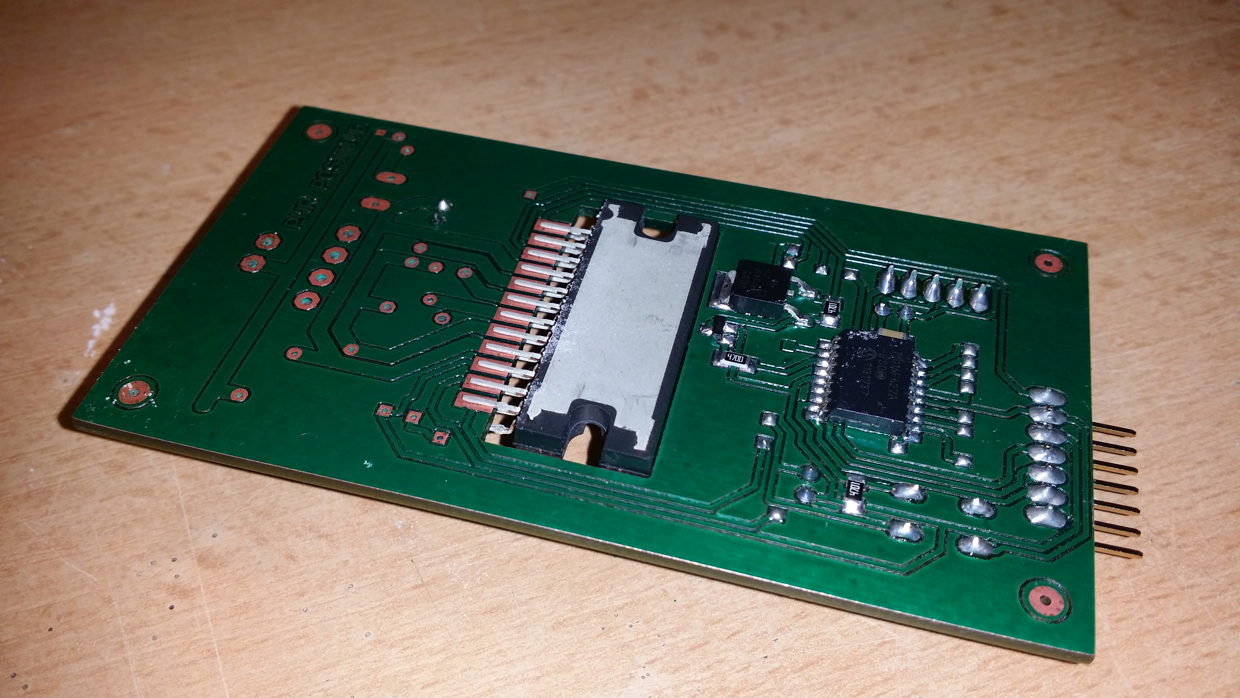

Jen tak na ukázku plošný spoj frézovany a nanešení nepájivé masky. Je fakt, že na těch fotcekách se láme světlo. Ve skutečností to vypada o hodně lépe.
Ten první je:
Driver pro KM s TB 6560 do 3A řízeny picem 16F627A naše výroba s kolegou. V četně sowtware.
Ten druhý je symwtrickny zdroj
Symetrický zdroj Modrá MASKA
Driver KM DO 3A
Driver KM DO 3A

Vypadá to vskutku báječně, jak děláte tu masku?

Je to dvousložková barva. A vytvrzuje se UV.

Někdo tam dal odkaz na nepájívou masku, ktrerá je jako folie. To funguje pouze pokud dělaš samotný PCB foto cestou.
A odleptaná čast má skutečně je sílu mědi cca 35 um. Pokud se to frézuje tak folie neni schopná přilnout ve vyfrézovanych drážkach protože řečeno v "je to dost hluboké." Proto jsem přešel na dvousložkovou barvu.
PCB vyfrézuji očistím a odmastim isopropylalkoholem. Posléze nanesu barvu pěnovým válečkem. Barva je sice určena pro sitotisk, ale jde to i tim válečkem. Pořádně barvu rozetřu at se dostane i do těch frézovanych drážek nesmi prosvítat měď. Taková souvyslá vrstva. Po sléze se nechá barva v horkovzdušné peci s ventilátorem na 75 °C na 35 minut zaschnout. Po vychladnutí na pokojovou teplotu si vezmu předlohu vytištěnou na laserovce kde je pouze maska kontaktu a nebo smd plošek a takto vytvořenou předlohu přiložím na PCB. Nechám na UV lampě v našem případě 2 min a 45 s osvýtit.
10 až 15 min necham ve tmě a potom sundam folii a ponořim do roztoku jedlé sody a destilované vody
o teplote 45 až 50 °C V poměru 11 g na 1L vody. Pokud je vše správně uděláno tak místa, ktere jsou nenasvicené začnou odlézat. Pomáham su štětečkem někdy i zubním kartačkem. Pokud je vše v pořádku oplachnu v čisté tekouci vodě a dám na 1 hodinu na 150 °C zapéct. Protože při vysoké teplotě měď změní barvu do oranžova a jiných barev obetřu PCB roztokem 4% kyselinyou chlorovodikoveou. Na samotný závěr takto dokončený PCB nechám plošný spoj spočnout v inhybitoru. Ale za normálnich podminek neni tento poslední krok nutný. Jde jen o tohle pokud se PCB nechá v tom inhybitoru odpočnou nedocházi tak k rychleé oxidaci mědi. Hmmm a je to. Příkládam soubor pdf kde je popis a postup k dané barvě.
Postup se možná trochu liší, ale jen proto že skušenosti a praxe to chtěli jinak. Pokud to zvládne člověk jednou tak je to potom už jen sranda.
Omlouvám se za chyby v text. Ale píšu to na tel.
poud bude někdo chtit ptejte se. Rád odpovim. Pokud jsem na něco zapoměl doplním to.
