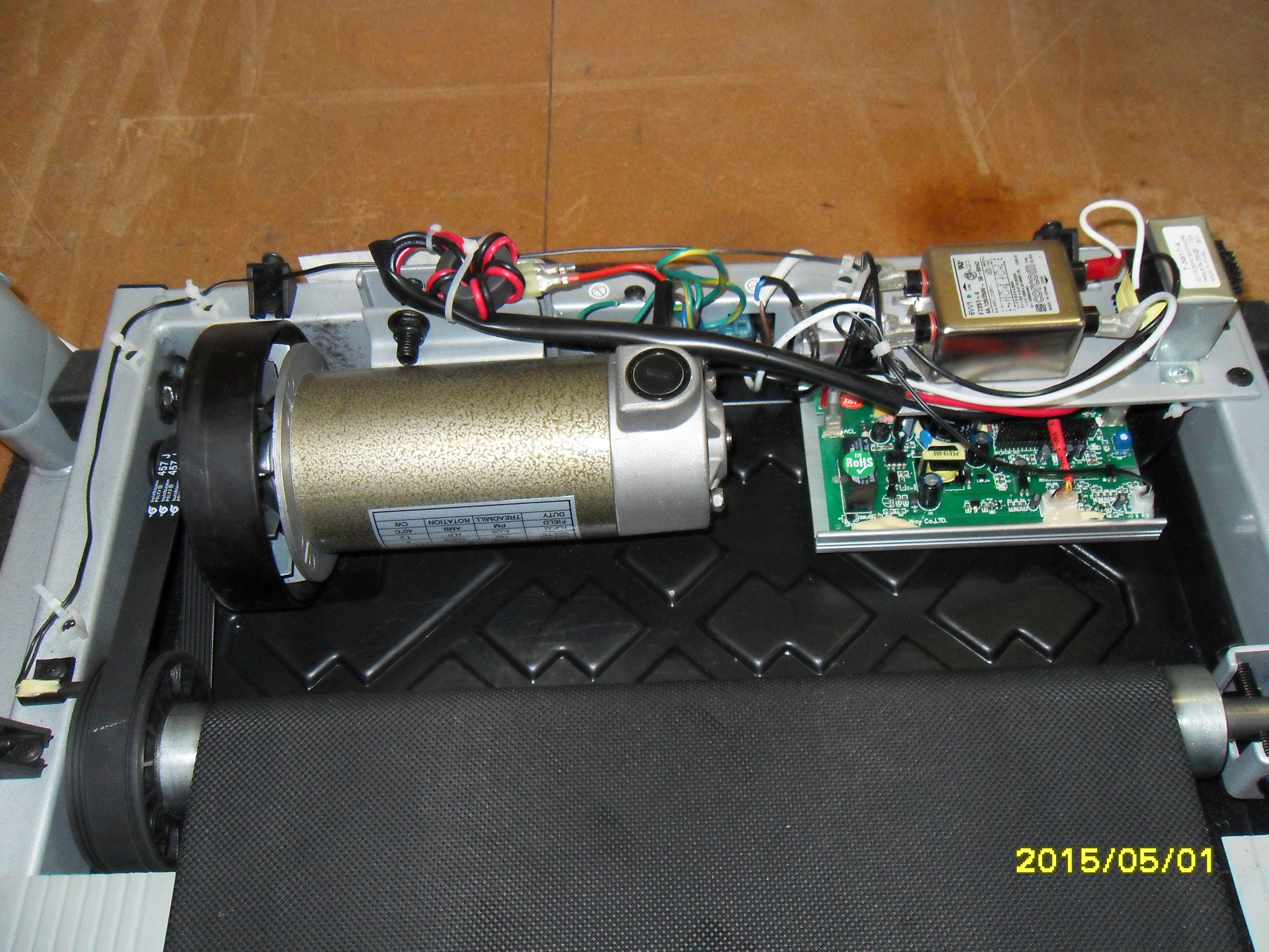

4000 RPM - to může být málo - ty původní točí 6000.Miltech píše:Zrovna dnes jsem vysával prach z malého chodícího (běžeckého) pásu a koukám, že je tam docela pěkný motor: 180V, 4000 ot. 1,2 HP....do soustruhu, jak dělanej.
Zdeno máš pravdu, ale u našich strojků je převod DO POMALA a to z důvodu malého výkonu motoru. Jak jsem se díval, tak větší pásy mají motor třeba 3kW. To už by bylo moc, ale jde o nápad. Jen marně hledám zdroj, případně schema zapojení elektroniky těchto pásů. Mě by se líbil motor tak 1,5 kW a ten je dost běžný.

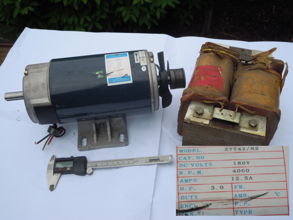

Tohle jsem přinesl ze šrotiště, 2.2 kW, 4000 ot, permanentní magnety na statoru, skutečně pochází z běžeckého pásu - našel jsem datashet,
ví někdo proč jsou tyhle motory na 180V ? Chtěl bych ho provozovat na trochu menší napětí, k tomu bude to jádro vedle 2kW.

Inak preco zrovna 180V, si vysvetlujem tak, ze su lepsie adaptovatelne na 110 a 220V. Akysi zlaty stred medzi 110 a 220 po usmerneni a vyfiltrovani. O zbytok sa postara ten spetnovazobny pwm driver.Umax na mojom asiste bol nastaveny na 135V, t.j. cca 5300 otacok, na ktore je udajne motor stavany.
V pohode ale ten motor znesie aj 180V, ale treba davat bacha na prud, a loziskam sa to tiez uz nemusi dlho pacit, predpokladam bud koli vyvazeniu alebo voli v loziskach.
