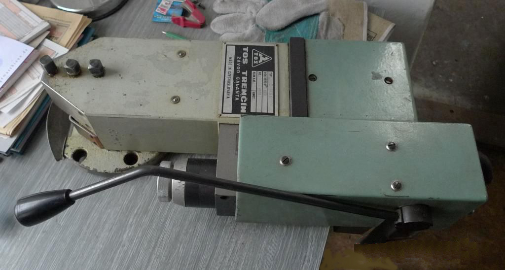

Také to jde tímhle:

Origosch: copak to je za zařízení?

origosch
Příspěvky: 1286
Bydliště: Kladno
5. 5. 2015, 8:42
Je to hydraulické kopírovací zařízení, které pracuje podle plechové šablony.

8. 5. 2015, 10:15
Tady je vidět, jak probíhá soustružení s kopírkou. Kdyby se dělal ten štípací trn, tak se napřed vysoustruží kužel a potom na menší obrátky vyřeže závit. Pořád by se kopíroval kužel ze šablony.
