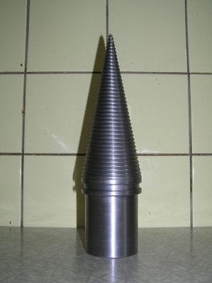

Štípací trn

já to dělal na klasice a to tak že jsem si nastavil vhodné stoupání a závit jsem řezal na reverzní posuv a nůž tlačil do záběru ručně , ustupovat by asi nešlo , ale směrem z velkého průměru na malý to nebyl problém
pokud se nepletu tak se to dá dělat tak že to soustružíš jako závit, ale musíš jet z kopce směrem od univerzály na cit ruky příčným suportem, nebo si ještě uděláš vodící tykadlo(doraz) před nůž (v pravo abys nedřel čerstvě řízlej závit)

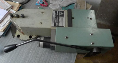

Origosch: copak to je za zařízení?
Nůž se při tom řezání na reverz musí ale také dát opačně do nožovky, že jo?
A nůž by se asi dal použít třeba starý závitový ulomený, který člověk vybrousí do nesouosého úhlu, je to tak?

TOS S32
ono je to jedno, budeš mít levý závit ale nezapomeň nafázovat motor aby to žralo polena a né odtlačovalo
Tady je vidět, jak probíhá soustružení s kopírkou. Kdyby se dělal ten štípací trn, tak se napřed vysoustruží kužel a potom na menší obrátky vyřeže závit. Pořád by se kopíroval kužel ze šablony.
