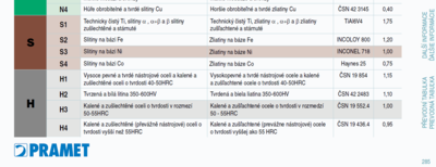

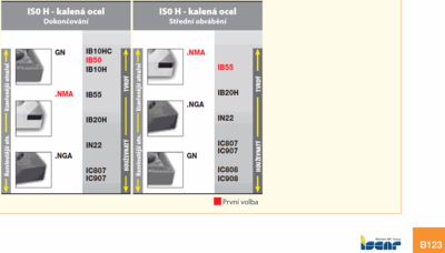

Tady jsou pro zajímavost nějaký plátky na kalenou ocel z katalogu Iscaru:
Nebo z katalogu Prametu http://www.pramet.cz/download.php?id=629" onclick="window.open(this.href);return false;
plátky vhodné pro obrábění materiálu skupiny H3
Při volbě plátku nezapomeň zohlednit přerušovaný řez.
