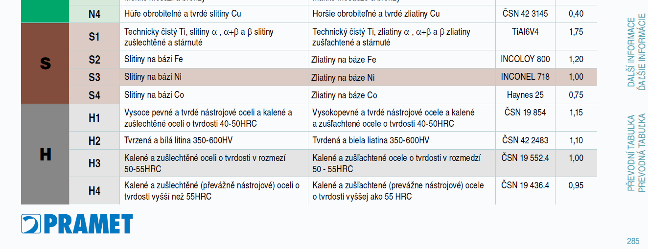

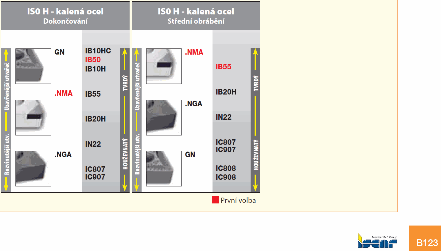

Zdravim dostal som fusku stiahnut drazkovanie na osi do spojky je to kalene cementovane... Stiahnem to na s28 s vymennimy tk platkami isent tgm 404 ?
Dakujem velmi mi to pomoze :)
Bc. Maroš Majchràk
Francotirador
Příspěvky: 1172
Příspěvek 12. 5. 2015, 3:05
majo.0007 píše:... isent tgm 404 ...
Májo, jsi si tím označením plátku jistý (nevynechal jsi nějaký písmenka)?
Tady jsou pro zajímavost nějaký plátky na kalenou ocel z katalogu Iscaru:
Nebo z katalogu Prametu http://www.pramet.cz/download.php?id=629" onclick="window.open(this.href);return false;
plátky vhodné pro obrábění materiálu skupiny H3
Při volbě plátku nezapomeň zohlednit přerušovaný řez.
