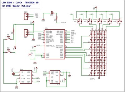

Ješte dotaz
je nějaký úzus pro malování zemí popřípadě společných potenciálů napájení - respektive je ta zem či vcc součástí nějaké knihovny a mám ji hledat, nebo to musím propojit pomocí wire?
Tady na obrázku asi taky z Eagle to asi jde.
- Příspěvky: 9655
- Registrován: 30. 1. 2012, 10:20
- Bydliště: Mimo ČR
jj, supply1 a supply2. Jinak se dají i propojovat "vodiče" tím, že jim dáš stejné jméno, viz. třeba ty Q1, Q2 atd. na tvém obrázku (a když chceš jméno umístit do schematu, je tam na to funkce Label - u S1 a S2 se na ní nějak zapomnělo

Já jsem nějak nepochopil Tvou odpověď - "supply" je součástí nějaké knihovny?Thomeeque píše:jj, supply1 a supply2. Jinak se dají i propojovat "vodiče" tím, že jim dáš stejné jméno, viz. třeba ty Q1, Q2 atd. na tvém obrázku (a když chceš jméno umístit do schematu, je tam na to funkce Label - u S1 a S2 se na ní nějak zapomnělo). Na stejném principu se ti i automaticky zapojují supply nožičky na některých integráčích.
Máš případně vzor?
PS: to je obrázek z NETu jako příklad - ten jsem nekreslil
- Příspěvky: 9655
- Bydliště: Mimo ČR
supply1 a supply2 jsou knihovny s napájecími symboly:
Jsou přímo součástí základního balíku.

Dík - hloupého kopni !! A nejlépe dvakrátThomeeque píše:supply1 a supply2 jsou knihovny s napájecími symboly:
