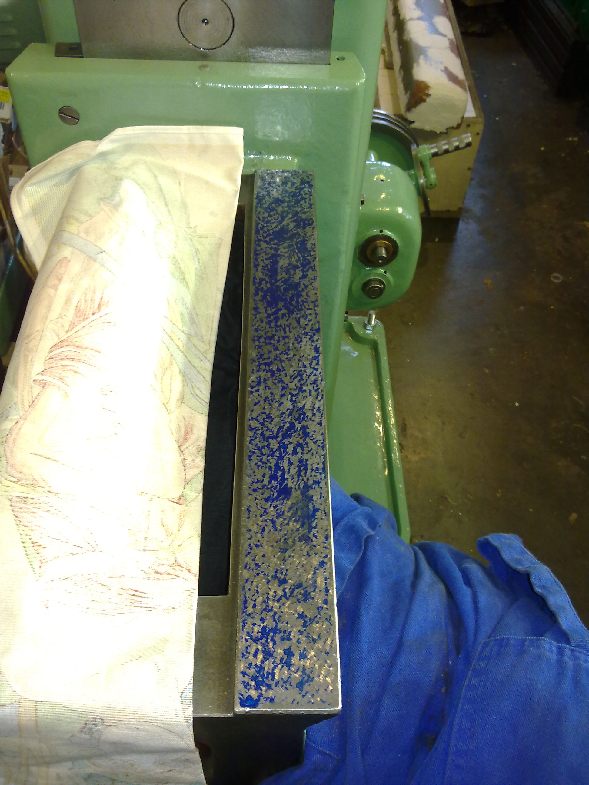

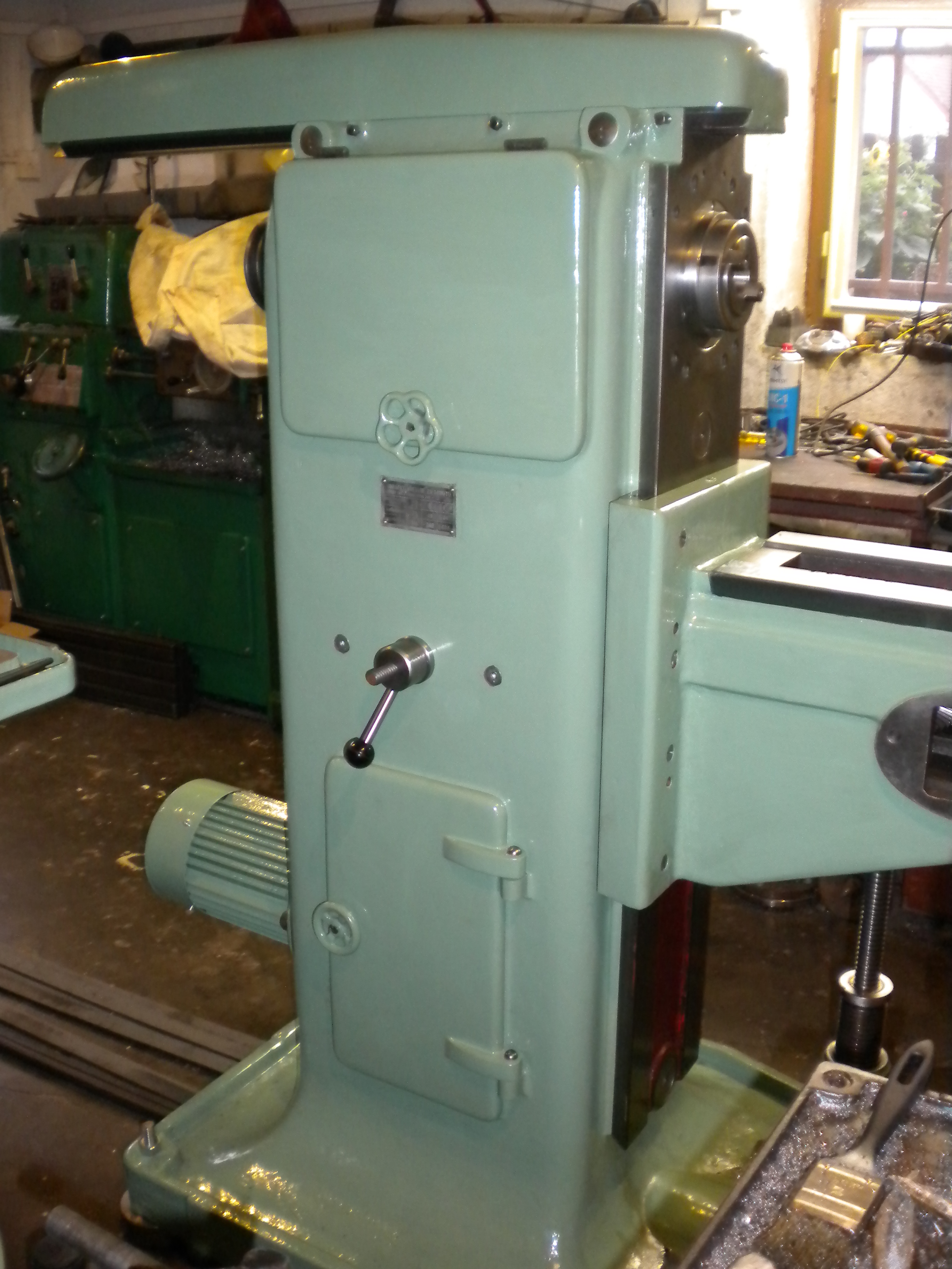

Zase nějaný ten drobný postup. Rameno a dvířka jsou na svém místě. Probíhá srovnání vodících ploch a výroba nového příčného šroubu a matice.

Mas to pekny. Zvedavost ni neda nezeptat se cim natiras a jak ses s barvou spokojeny ??

elbarto píše:Mas to pekny. Zvedavost ni neda nezeptat se cim natiras a jak ses s barvou spokojeny ??
Epoxidovka základ i vrch. Je odolná, levná, dobře se s ní dělá a rychle schne. Je tvrdší, takže když se do ní jebne železem tak se odprejskne, ale to taky dost záleží na podkladu. S běžným odkládáním klíčů, nástrojů atp. problém neni.
Příspěvky: 5578
Příspěvek 19. 8. 2015, 8:07
Ted jsem strikal PlusPUR 20a 50 a nejsem z toho uplne odvazany. Delas to pekne poctive, proto se zeptam pokud to neni tajne :-) co konkretne za Epoxid zaklad/final at to priste testnu. PUR mi zrovna moc odolny bohuzel neprijde.

elbarto píše:Ted jsem strikal PlusPUR 20a 50 a nejsem z toho uplne odvazany. Delas to pekne poctive, proto se zeptam pokud to neni tajne :-) co konkretne za Epoxid zaklad/final at to priste testnu. PUR mi zrovna moc odolny bohuzel neprijde.
http://drostra.cz/?mid=4N00000101" onclick="window.open(this.href);return false;
http://drostra.cz/?mid=ZN00000101" onclick="window.open(this.href);return false;
Já polyuretan nikdy nezkoušel.
