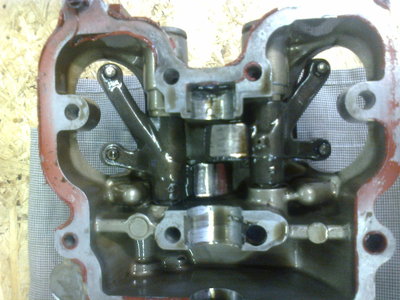

Tedy:je uložení vačky na obrázku naprosto neopravitelné nebo to někdo (v nižší cenové relaci než nová hlava) umí?
Kdyby někdo měl tip,budu rád.
mi nerikej, ze tam nebyly salky, vacku muzes prebrousit a do hlavy udelat bronzovy vlozky, masiny mas a vyrtavaci hlavu si bud koupis (casem ji jeste urcite vyuzijes), nebo ti ji pujcim
Šálky tam nebývají,jednak by se to asi blbě dělalo a navíc tyhle fatální poruchy vedou často k zakoupení nové motorky takže výrobce nemá důvod to dělat jinak...
Zbastlit bych to nějak mohl ale nedělám si moc iluze o trvanlivosti.
U dědovy kawasaki se nám to opravit podařilo,tam ale byly třmeny vačk.hřídele zvlášť a opotřebení jen asi 0,2 mm.
Jeho 90ti letý kamarád třmeny snížil a uložení zaškrábal,kawina jezdí jako drak...
Tady to ale takhle nepůjde,chybí moc matroše.Vahadla a vačka budou sehnatelné.Novou hlavu bych viděl tak na 15 000,-
Každopádně se pokusím tuhle opravit i kdybych kupoval tu novou.

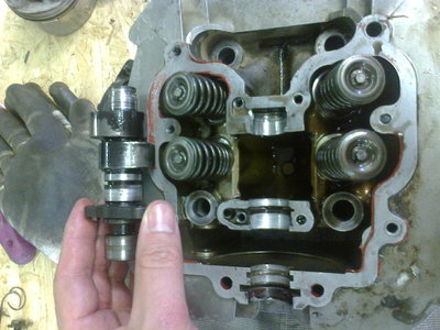

opravím to, živíme se tím
do prostředního ložiska navaříme materiál, dozadu asi jehlové ložisko
svrtat, udělat sedla, ventily
vačka nová
vahadla se dají obrousit
cena do 5000,- (bez vačky)
v tuto chvíli je ale problém s časem, dostal bych se k tomu asi až koncem června

Tak já začnu shánět vačku a podobně.Mohl bych zkusit tu starou nechat opucovat na hrotovce,materiál tam nechybí (zdá se),spíš je na ní nabalený ten hliník.
