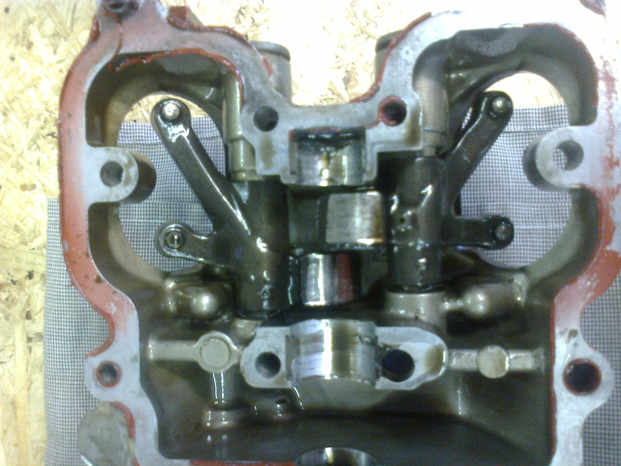

Ahoj,sice je to úplně mimo zaměření fóra (no úplně ne ale mírně :) ) ale snad mě nikdo neukamenuje a jak se říká víc hlav víc ví...
Asi to patří na autařské fórum ale tam se mi kvůli jedné věci nechce...
Tedy:je uložení vačky na obrázku naprosto neopravitelné nebo to někdo (v nižší cenové relaci než nová hlava) umí?
Kdyby někdo měl tip,budu rád.

mi nerikej, ze tam nebyly salky, vacku muzes prebrousit a do hlavy udelat bronzovy vlozky, masiny mas a vyrtavaci hlavu si bud koupis (casem ji jeste urcite vyuzijes), nebo ti ji pujcim

Šálky tam nebývají,jednak by se to asi blbě dělalo a navíc tyhle fatální poruchy vedou často k zakoupení nové motorky takže výrobce nemá důvod to dělat jinak...
Zbastlit bych to nějak mohl ale nedělám si moc iluze o trvanlivosti. :)

hlava to jistí ,vahadla jsou mrtví ,vačka taky protože odchylka toho šišoidu větší než 0,03 je měřitelná na výkonu :wink:

ta oprava te prezije

U dědovy kawasaki se nám to opravit podařilo,tam ale byly třmeny vačk.hřídele zvlášť a opotřebení jen asi 0,2 mm.
Jeho 90ti letý kamarád třmeny snížil a uložení zaškrábal,kawina jezdí jako drak...
Tady to ale takhle nepůjde,chybí moc matroše.Vahadla a vačka budou sehnatelné.Novou hlavu bych viděl tak na 15 000,-
Každopádně se pokusím tuhle opravit i kdybych kupoval tu novou.
Příspěvky: 7448
20. 5. 2015, 9:18
opravím to, živíme se tím
do prostředního ložiska navaříme materiál, dozadu asi jehlové ložisko
svrtat, udělat sedla, ventily
vačka nová
vahadla se dají obrousit
cena do 5000,- (bez vačky)
v tuto chvíli je ale problém s časem, dostal bych se k tomu asi až koncem června

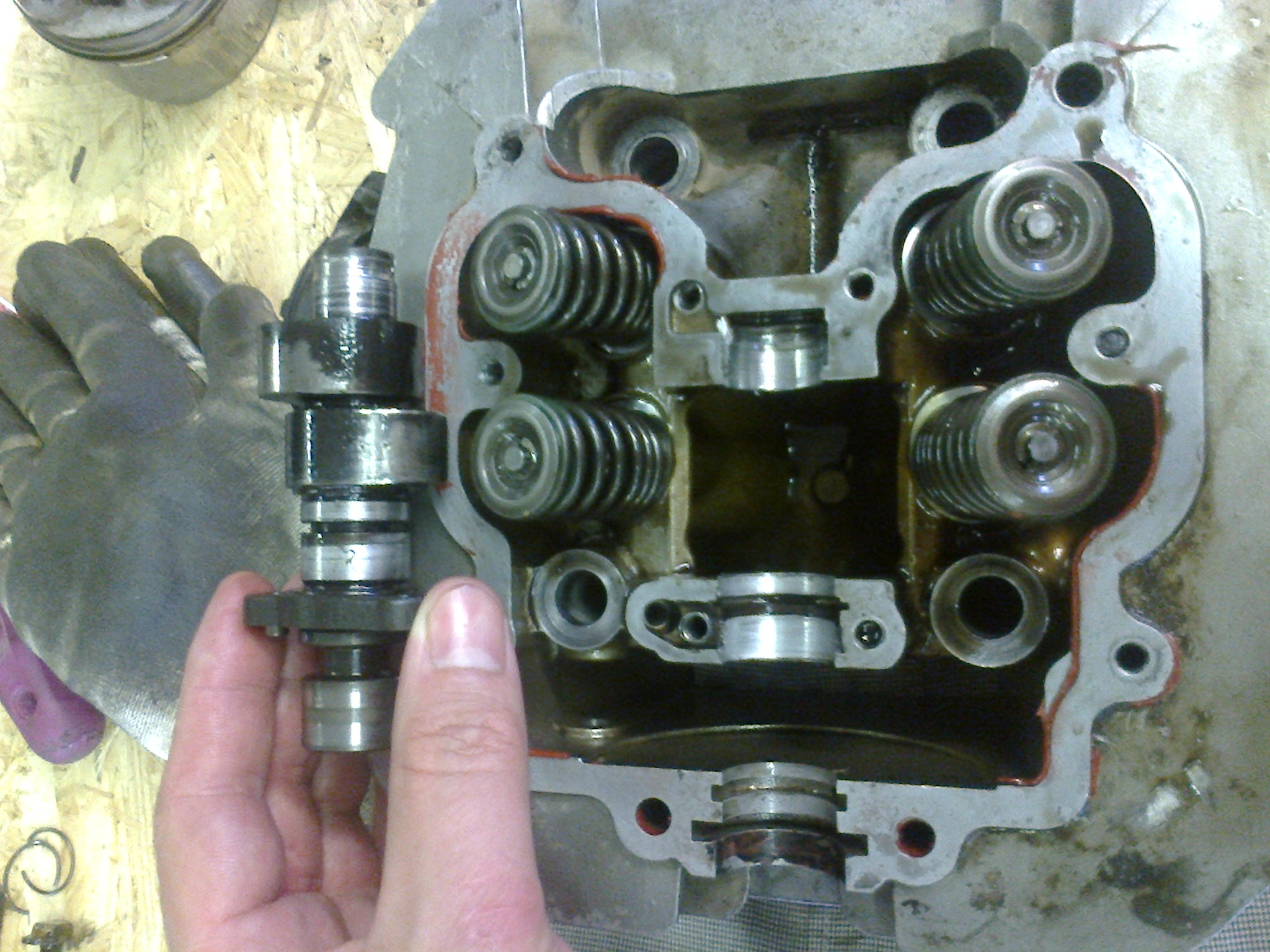

Tak já začnu shánět vačku a podobně.Mohl bych zkusit tu starou nechat opucovat na hrotovce,materiál tam nechybí (zdá se),spíš je na ní nabalený ten hliník.

to jako chceš říct že vahadla jsou prožraný a vačka na hupech netknutá :shock: :shock: :shock:

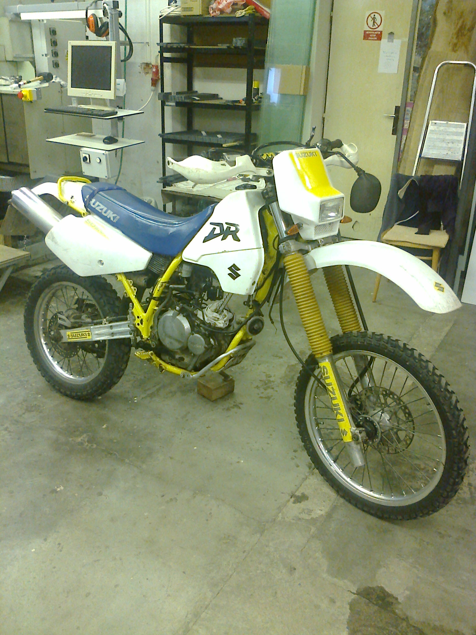

A ještě fotka dotyčné,musím se pochlubit...Taková ta výhodná koupě :)
