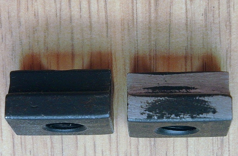

moja zkušenost s unimax shopem viz. toto vlákno ...viewtopic.php?f=83&t=15544&start=15"
a v ní konkrétně včerejší příspěvek s upinkami :twisted:
a takto vypadá jejich kvalita vlevo originál, vpravo po "dodo" pilníkem v ruce, aby byla "splněna" rozměrová norma DIN 650:
Takto jsem si to původně představoval že to bude vypadat :D, bohužel tento zdroj v české kvalitě a za čínské ceny jsem nalezl pozdě :-(

T-matice ani hlavy T-šroubu se podle mě brousit nemusí. Stačí běžná přesnost dle požadavku normy pro rozměry těchto prvků. To ale samozřejmě není přesnost toho, co předvedl Uni-max.

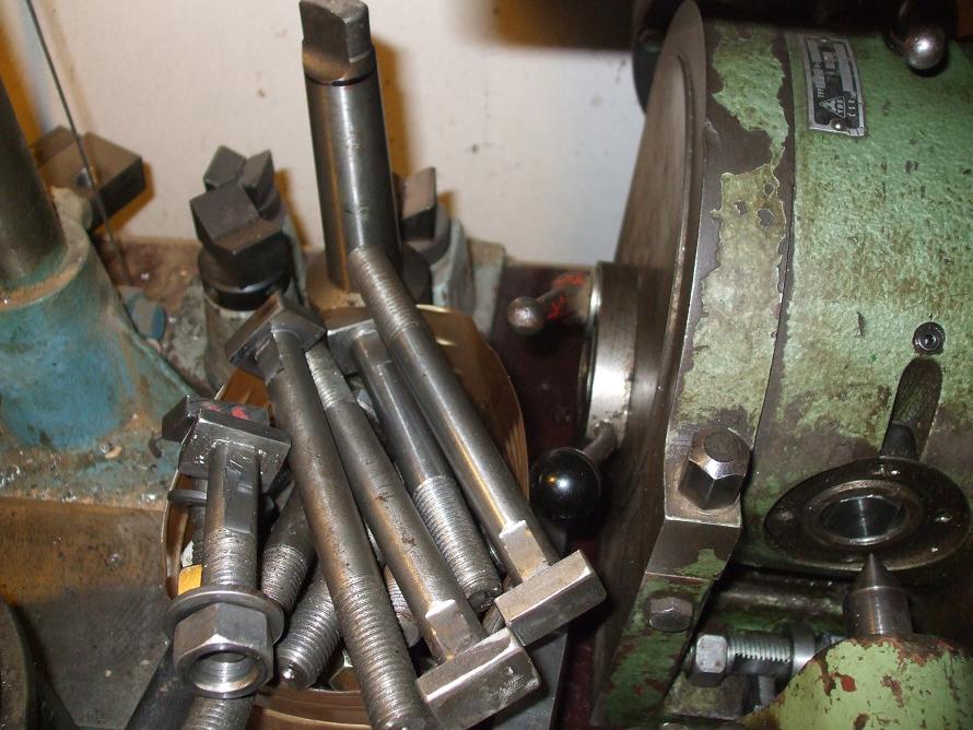

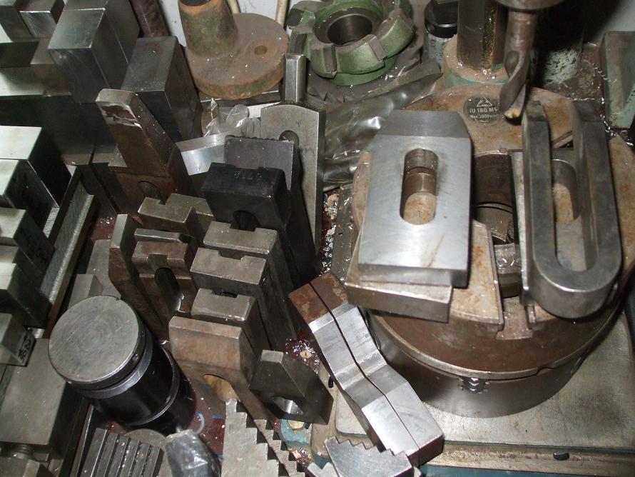

Tiež používam radšej klasické schodky, príp šrobovacie panenky. A tým upínacím maticiam som nejak neprišiel na chuť, radšej používam šroby do drážiek v rôznych dľžkach, ale pre istotu tie matice skladujem, z času na čas sa zídu
