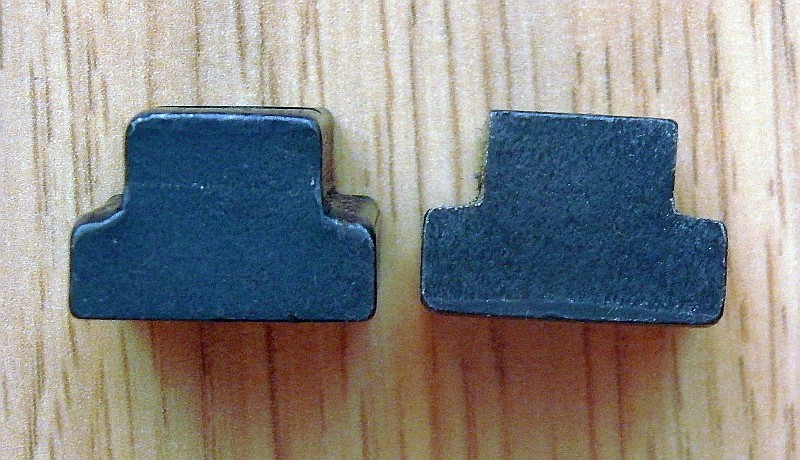

No a nebylo by jednoduší vzít pilník a začistit T-drážky? Já jsem to tak u FN22 taky udělal. Ono jde totiž o to, že když to začistíš, tak ti tam budou díly vyrobené dle normy pasovat. V opačném případě musíš vše upravovat. Já jsem zkusil kde mi drhnout T-šrouby a jistící kameny a na těch místech jsem to zapiloval tak aby to procházelo.
Spíš uvažuju T-drážky vůbec nechat někde vybrousit. Ony jsou totiž jen frézované a v důsledku toho jsou v nich pak jistící kameny volné a nefungují tak jak mají, tj. nasadit třeba svěrák aniž bych ho musel rovnat úchylkoměrem. Mam tam drážky 12, takže bych to nechal udělat třeba na 12,1H8 a k tomu bych si udělal pasující kameny. Dost by mi to pak šetřilo čas nemuset pořád vše rovnat do osy.

a takto vypadá jejich kvalita vlevo originál, vpravo po "dodo" pilníkem v ruce, aby byla "splněna" rozměrová norma DIN 650:
Takto jsem si to původně představoval že to bude vypadat :D, bohužel tento zdroj v české kvalitě a za čínské ceny jsem nalezl pozdě :-(

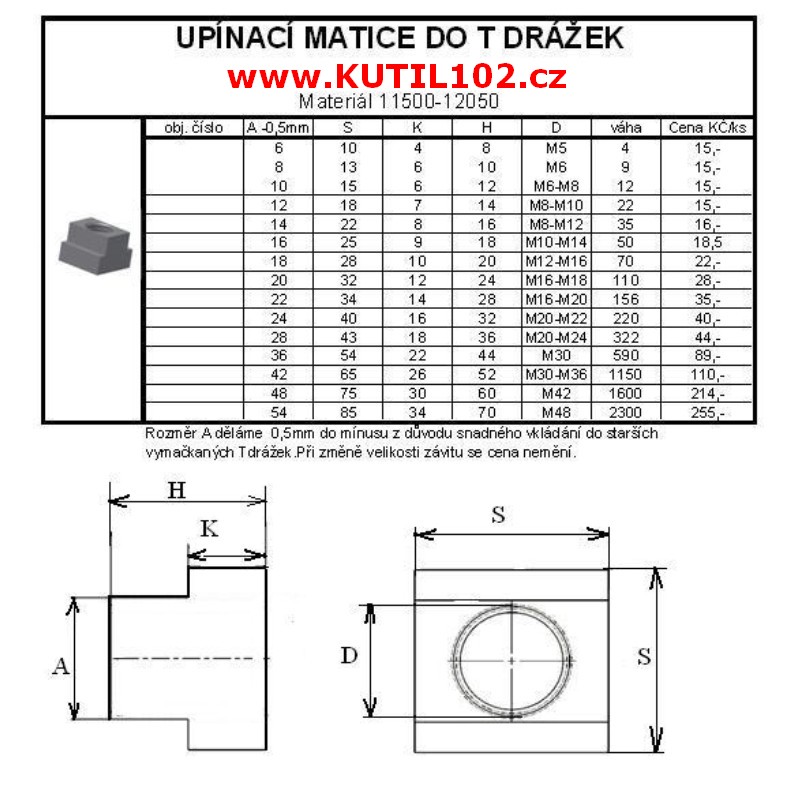

Tiež používam radšej klasické schodky, príp šrobovacie panenky. A tým upínacím maticiam som nejak neprišiel na chuť, radšej používam šroby do drážiek v rôznych dľžkach, ale pre istotu tie matice skladujem, z času na čas sa zídu
