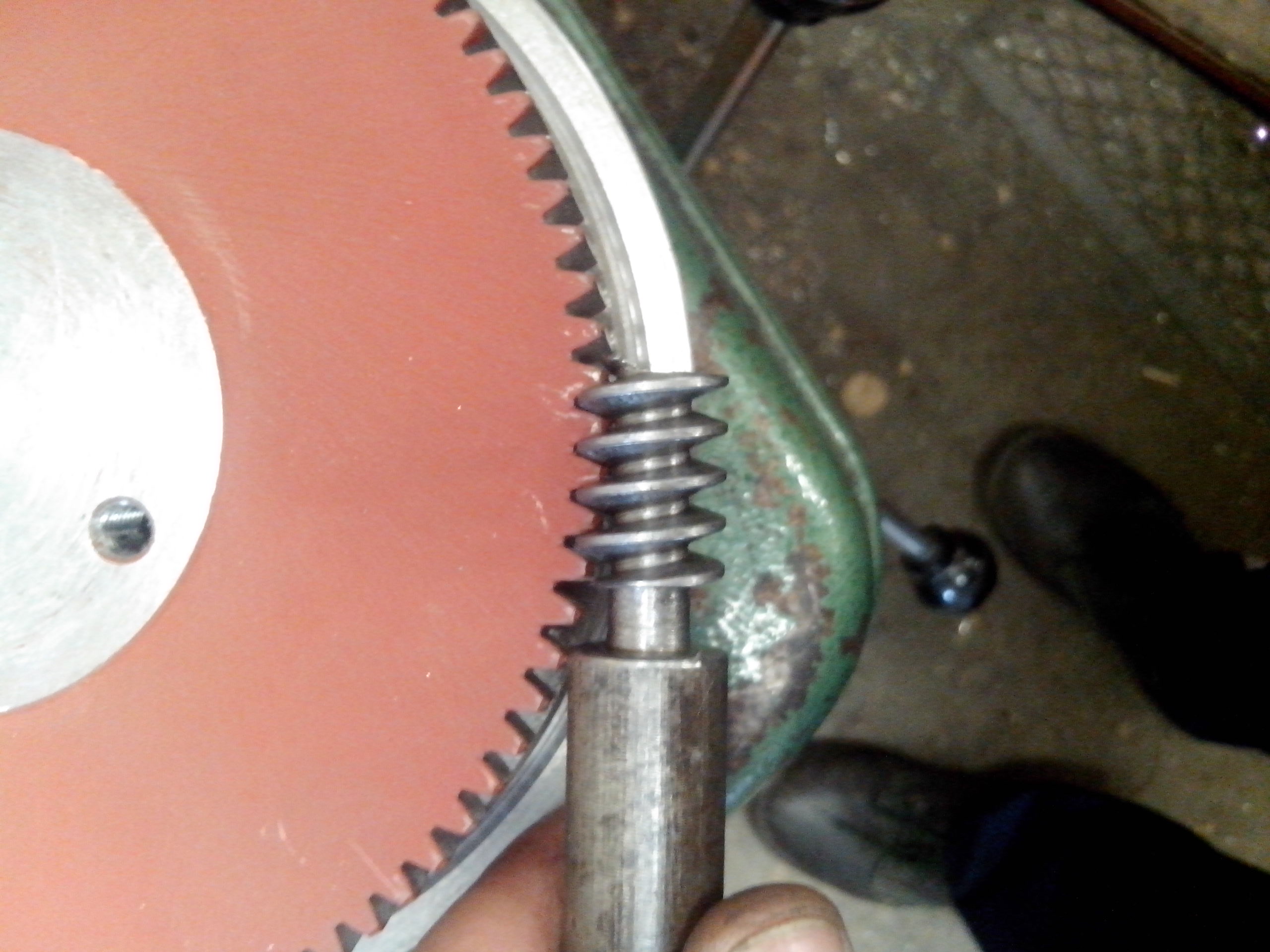

Potřebuji poradit a navést, jak vypočítat soustavu ozubených kol k mému soustruhu dle USS SU110/500. Potřebuji řezat šroub, který má stoupání 4,71mm tj. modul 1,5. Tabulky mám do modulu 1. Počítám to a pořád se nemůžu dopočítat. Pomůže někdo?

Máš-li šroub o stoupání 5mm, který na tom soustruhu byl plánovaný pak ABCD je 55, 43, 70, 95 a je to přesně :wink: , pokud bys to chtěl poskládat z kol, které k tomu jsou v tabulce, tak tam bude chyba 0,04mm na jedno stoupání a kola ABCD jsou 50, 45, 77, 90.

No moc se neraduj, vycházím pochopitelně z toho, že na soustruhu, tak jak na všech normálních, jsou otáčky vřetene vůči kolu A v poměru 1:1 :wink: , já ho neznám, pokud tam bude někde vložený mezistupeň tak ty hodnoty budou jiné

Ano moje radost byla předčasná, vychází mě teď šroubovice se stoupáním 3 mm, bude tam dělat zřejmě nezdobu pevný převod z vřeteníku kolo 39z a kolo 65z. Z těmito se nedá hýbat. Další je že se mě tam nevejdou kola 77z a 90z. Zkusil jsem je nahradit koly 62z a 70z. Možná v tom bude chyba.

Aha, takže poměrem 39/65 je jakoby snížené výsledné stoupání posuvového šroubu na hodnotu 3mm, tomu pak rozumím, ale to vůbec nevadí, pak by to bylo ještě lepší a kola pro modulový závit 1,5 by byla v sestavě ABCD 55, 70, 80, 40 :)
Tos měl napsat hned kolik je výsledné stoupání šroubu :D já jsem jednou kámošovi ten šroub co sehnal někde na netu na něco upravoval, tvrdil, že to bylo k tomu uss soustruhu co mu pán říkal, těch 5mm mi přišlo docela dost na takového prcka a tak se mi to vybavilo, ovšem že je tam nějaký mezistupeň jsem nevěděl :wink:

Ten převod 39/65 tam nech a přidej dvojici 55/43 a 70/57, odchylka je až na místě stotisícin

Povedlo se, zkušební kus ok, teď jen nezkazit ostatní, děkuji za pomoc.
