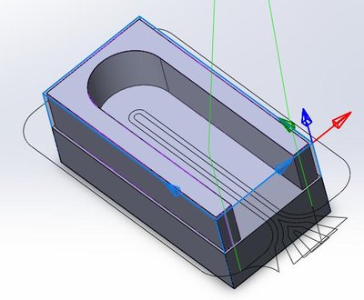

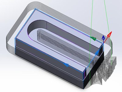

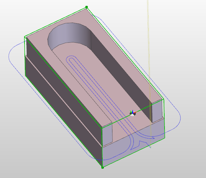

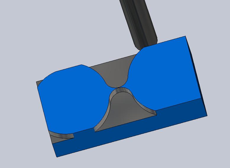

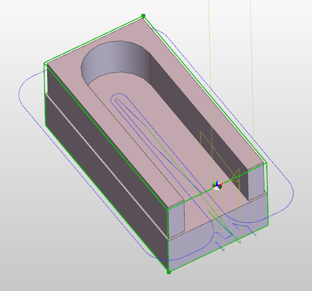

Opět jen obecný dotaz, zda se takto chová většina CAMů či zda to některé CAMy zvládají jinak
(DelCam)
u nástroje je nastaveno 10mm do hloubky, 1 mm do boku pro boční obrábění a pro drážku je nastavena hloubka 1mm (jako příklad)
CAM vygeneruje dráhy, kdy ubírá materiál pohodově po 1 mm ... a pak usoudí, že potřebuje na druhou stranu a vezme to "drážkou" v hloubce 10 mm napříč materiálem.
- tvar nepoškodí, drážku dělá tam, co se má materiál odstranit, ale z úběru 1mm bokem najednou jede do materiálu celým průměrem frézy
takto vypadá část vygenerované dráhy s přímkou na druhou stranu
a takto vypadá stav obrábění při té přímé dráze

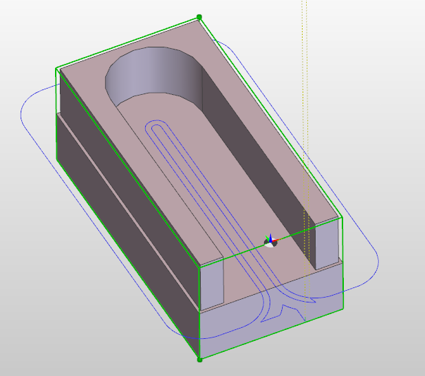

Zlepší se to při povolení obrábění sousledně i nesousledně - zde přeběhne už jen přes malý zbytek materiálu

Tohle skoro vypadá na chybu, ale může to být i chyba programátora, nejen toho CAMu. Když třeba nastavím rovinu odjezdu pod vršek polotovaru, tak tím vlastně CAMu říkám, že tím polotovarem klidně může projet (DelCam neznám, tak to popisuju ve verzi pro HSMWorks). Pokud to ale nastavím správně (nebo do toho prostě jen nebudu vrtat a nechám CAM aby si to určil sám), tak by k tomuto myslím dojít nemělo, to je celkem základní věc při generování dráhy

zatím to chápu jako "vlastnost" tohoto CAMu - když nad tím přemýšlím, tak jediné řešení by bylo (obecně, ne nutně tento příklad) aby CAM z úběru bokem přešel na drážky - jinak řečeno, aby materiál odebral po menších vrstvách a až to zase půjde tak přešel na úběry bokem
Rovina odjezdu ... (ten pojem ještě neznám
) - ale řekl bych, že to mám nastaveno 25mm nad materiál, alespoń tam se odbývají veškeré přejezdy někam

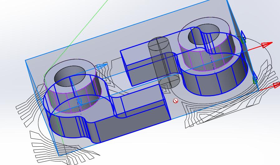

HSMWorks má pro přejezdy (mimo obrábění) definované tři "roviny" (u 2 1/2 D operací jsou dané jen hodnotou Z, jinak to můžou být soustředné válce nebo ekvidistanty plochy). Jedna určuje, kde se při pohybu -Z mění rychloposuv na pracovní posuv, druhá odjezd Z pro přejezdy v rámci jedné operace a další pro odjezd Z po dokončení operace. U různých operací se interpretují podle jejich logiky různě. V některých operacích se určité odjezdy dají zakázat, například můžu chtít, aby se přejezdy mezi drahami prováděly beze změny Z (nebo třeba na Z+1 apod.), ale to už musím vědět co dělám a sám si ohlídat, aby ten přejezd nevedl skrz materiál. Pak jsou tam k dispozici přejezdy zrychleným pracovním posuvem po křivce třeba pro tvarové plochy, ale to už je věc mimo obor platnosti těch rovin.chb píše:Rovina odjezdu ... (ten pojem ještě neznám) - ale řekl bych, že to mám nastaveno 25mm nad materiál, alespoń tam se odbývají veškeré přejezdy někam

nemyslím, že jde o hladiny přejezdu -
když třeba vezmu tuto dráhu a v ní označené místo. To není přejezd někam, ale nezbytná část operace jak opracovat toto úzké místo.
Asi naivně předpokládám, že to CAM pochopí a toto zůžení si připraví / opracuje v režimu drážky, tedy postupně odshora dolů.
Nenašel jsem nastavení pro hrubování, které by jen pro toto zůžení přinutilo CAM jet výškově po kouskách.

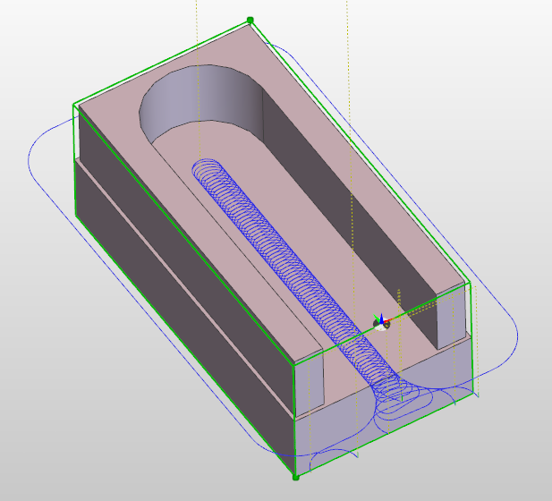

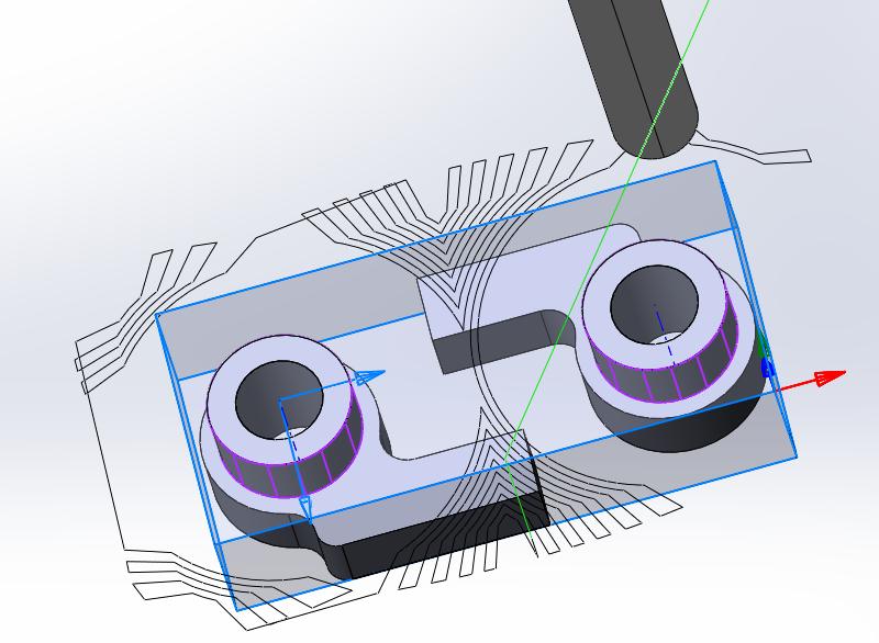

Našel jsem ale volbu "Vortex", která si s tím elegantně poradí - za cenu delšího obráběcího času.

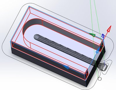

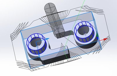

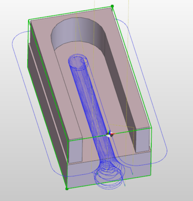

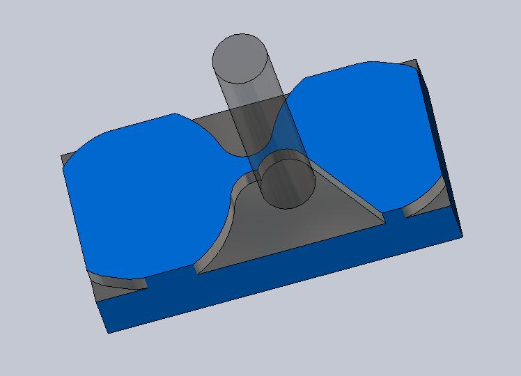

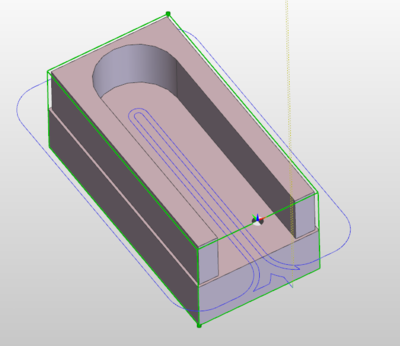

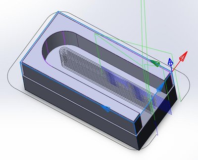

tak nějak to bude, že CAM jen pokračuje v přednastavené operaci hrubování bez ohledu na množství materiálu před nástrojem (zjednodušeně řečeno)
(nastavení nástroje - průměr 12mm, úběr bokem 10 mm do hloubky, 2 mm bokem, drážka povolena 1mm vrstva, díl má drážku šířky 16mm.
první dva obrázky je operace hrubování generována na jednu operaci, třetí obrázek je zvlášť hrubování pro sražení a zvlášť drážka,
pokud nechám CAM vygenerovat vše automaticky, vygeneruje jedno hrubování - jako první obrázek
čtvrtý obrázek - Vortex - v CAMu generuji vše jako jedno hrubování )
udělal jsem pro názornost jednodužší model, zde je pěkně vidět, jak po opracování bočního odsazení nástroj naplno zajede do materiálu.
Překvapuje mne ale snaha CAMu okraj té drážky odebírat po nastaveném povoleném bočním úběru - pak ale najednou CAM usoudí ... a najede do drážky přímou drahou
pokud pro hrubování snížím povolený uběr do hloubky, dopadne obrábění takto. Když se na to dívám, tak jednotlivé dráhy jsou stejné jako výše - tedy vnitřně CAM opět dává přednost "bočnímu" úběru a počátek drážky opět odebírá po nastaveném bočním úběru - i když by při hloubce 1 mm klidně mohl jet drážku přímo
Prvotní dotaz byl - nebo-li moje představa, zda CAM umí sám vygenerovat následující dráhy - v tomto případě obrábím napřed sražení jedním hrubováním a pak druhé hrubování jen na drážku, ale zde musím ručně zadat 1mm vrsty - jinak to dopadne stejně jako na prvním obrázku. Je zde však jeden rozdíl, CAM se nesnaží počátek drážky najíždět na několikrát jako v předchozích případech.
Pochopitelně, u takto jednoduchého modelu je nejlepší zvolit poslední postup, rozdělit a doladit jednotlivé hrubovací operace. Problém ale nastává - proto toto vlákno - když nějaké podobné zůžení obsluha přehlédne a CAM projede do plného materiálu - a zničí frézu.
Pochopil jem, že chtít po CAM aby sám navrhl tento třetí obrázek je nereálné. Co by ale mohl umět zvolit sám postup obrábění jako třeba následující kde je zvolen Vortex (zatím bez řádného nastavení)
Bohužel zvolení Vortex - CAM pak tímto kroužkovým postupem obrábí kde co a neúměrně natahuje dráhu.
V parametrech operace hrubování je možnost nastavit maximální koňskou sílu (
) - ale zatím se mi nepodařilo změnou této hodnoty jakkoliv ovlivnit dráhu.

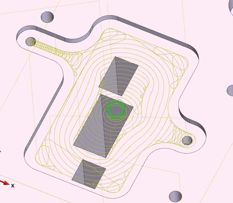

Tu su moje volby v hrubovacom cykle. V tych zakladnych nastaveniach to robi presne to iste co vyssie v podstate to vypliva z tej strategie. Nehladi na to kde a kolko berie...
KONCENTRICKY - Toto je klasicke hrubovanie hlbka 10mm, roztec drah 2mm, roztec drah u steny 1mm - nedava pozor ci freza ide do plnej drazky RIADKOVAT - Toto je dalsie z klasickych hrubovacich strategii hlbka 10mm, roztec drah 2mm, roztec drah u steny 1mm - nedava pozor ci freza ide do plnej drazky SPIRALNE - Toto je dalsie z klasickych hrubovacich strategii hlbka 10mm, roztec drah 2mm, roztec drah u steny 1mm (v tomto pripade rovnake ako koncentricky) - nedava pozor ci freza ide do plnej drazky WAVEFORM - Toto je "novy" hrubovaci cyklus hlbka 10mm, roztec drah 2mm - tento cyklus uz dava pozor na to kde co odobera a dodrzuje predpisany stranovy uber. KONCENTRICKY/SPIRALNE + Trochoidne - Toto su klasicke cykly ako 1 a 3 hore len tam mam nastavenu volbu trochoidne. Ide o to ze freza do uzkych drazok vchadza trochoidne a siroke miesta obchadza normalne. Vsimnite si ze trochoidne vybera jednu stranu drazky a druhu obide rovno predisanym stranovym uberom. Lepsie to vidno na druhom obrazku. Tu som vsak musel zmensit primer frezy na D10 lebo mi 12 freza do drazky 16nechcela vojst. Tu vidno lepsie rozdiel tu je rozdiel medzy Koncentrickym - Trochodinym a Waveform Na poslednych dvoch obrazkoch som pridal stranovy krok aby to bolo lepsie vidno.

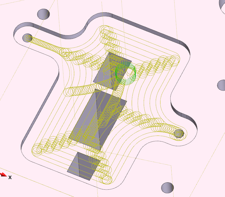

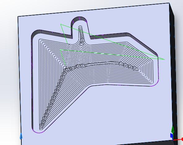

tak jsem hledal a umím CAM přemluvit na Trochoidní ovládání - WaveForm je už na DelCam asi nedostupné
výpočtově to dá asi trojnásobný čas obrábění - tedy teoreticky. Prakticky při normálním postupu - viz mnoho obrázků výše bylo třeba nastavovat parametry obrábění s velkou rezervou, aby ... to neulomilo frézu. Při Trochoidním ovládání bude možné nastavit parametry bez zbytečné rezervy.
Trochoidní volba u mne umožní nastavit od jakého úhlu bude použita - na obrázku jsem nastavil použití až pro úhly ostřejší než 120 st.
Volba obrábění Vortex vede k podobnému výsledku - jen nejdou vyloučit málo ostré úhly - výsledek je podobný předposlední ukázce předchozího příspěvku - a o to je delší doba obrábění
(neberte mne doslova - vztaženo k DelCam a k příkladům v těchto příspěvcích)

Podla toho co pozeram tak Vortex by mal generovať rovnaku drahú ako Waveform u mna. Mali by to by rovnaké technológie len si na ne da každá firma svoje super truper meno...
