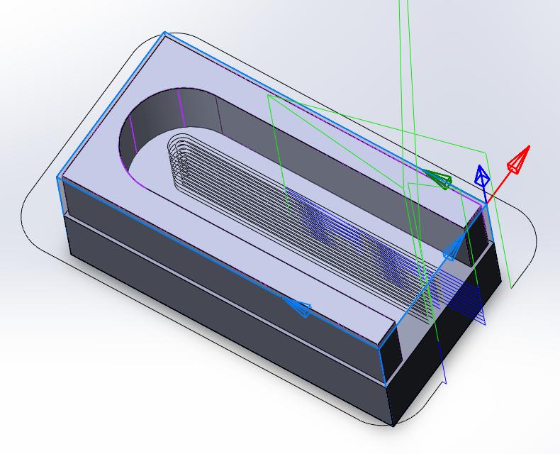

u nástroje je nastaveno 10mm do hloubky, 1 mm do boku pro boční obrábění a pro drážku je nastavena hloubka 1mm (jako příklad)
CAM vygeneruje dráhy, kdy ubírá materiál pohodově po 1 mm ... a pak usoudí, že potřebuje na druhou stranu a vezme to "drážkou" v hloubce 10 mm napříč materiálem.
- tvar nepoškodí, drážku dělá tam, co se má materiál odstranit, ale z úběru 1mm bokem najednou jede do materiálu celým průměrem frézy
takto vypadá část vygenerované dráhy s přímkou na druhou stranu
a takto vypadá stav obrábění při té přímé dráze
Zlepší se to při povolení obrábění sousledně i nesousledně - zde přeběhne už jen přes malý zbytek materiálu

Tohle skoro vypadá na chybu, ale může to být i chyba programátora, nejen toho CAMu. Když třeba nastavím rovinu odjezdu pod vršek polotovaru, tak tím vlastně CAMu říkám, že tím polotovarem klidně může projet (DelCam neznám, tak to popisuju ve verzi pro HSMWorks). Pokud to ale nastavím správně (nebo do toho prostě jen nebudu vrtat a nechám CAM aby si to určil sám), tak by k tomuto myslím dojít nemělo, to je celkem základní věc při generování dráhy
zatím to chápu jako "vlastnost" tohoto CAMu - když nad tím přemýšlím, tak jediné řešení by bylo (obecně, ne nutně tento příklad) aby CAM z úběru bokem přešel na drážky - jinak řečeno, aby materiál odebral po menších vrstvách a až to zase půjde tak přešel na úběry bokem

muze to byt jakoze vlastnost camu ktera je urcitou chybou kdyz se sejdou ruzne parametry
lidi co maji praxi v tom konkretnim systemu maji vyhodu v tom ze uz umeji tyhle vrtochy obchazet a vedi jak donutit ten cam k tomu co chteji
vpodstate o tom je znalost toho ktereho camu
zakladni ovladani je otazka jednoho vecera
tyhe hlubsi znalosti jsou otazkou let praxe
zkusil bych pohybat s ruznymi parametry ktere muzou mit souvislost
nekdy muze byt problem v navaznostech nekterych ploch a podobne
vpodstate by tam treba bez toho problematickeho mista vubec nevznikla potreba toho camu nekam odjizdet
ale z nejakeho duvodu si usmyslel ze to udela a udelal to krz neobrobenej material

nemyslím, že jde o hladiny přejezdu -
když třeba vezmu tuto dráhu a v ní označené místo. To není přejezd někam, ale nezbytná část operace jak opracovat toto úzké místo.
Asi naivně předpokládám, že to CAM pochopí a toto zůžení si připraví / opracuje v režimu drážky, tedy postupně odshora dolů.
Nenašel jsem nastavení pro hrubování, které by jen pro toto zůžení přinutilo CAM jet výškově po kouskách.
Našel jsem ale volbu "Vortex", která si s tím elegantně poradí - za cenu delšího obráběcího času.

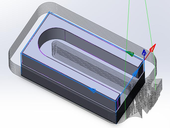

tak nějak to bude, že CAM jen pokračuje v přednastavené operaci hrubování bez ohledu na množství materiálu před nástrojem (zjednodušeně řečeno)
(nastavení nástroje - průměr 12mm, úběr bokem 10 mm do hloubky, 2 mm bokem, drážka povolena 1mm vrstva, díl má drážku šířky 16mm.
první dva obrázky je operace hrubování generována na jednu operaci, třetí obrázek je zvlášť hrubování pro sražení a zvlášť drážka,
pokud nechám CAM vygenerovat vše automaticky, vygeneruje jedno hrubování - jako první obrázek
čtvrtý obrázek - Vortex - v CAMu generuji vše jako jedno hrubování )

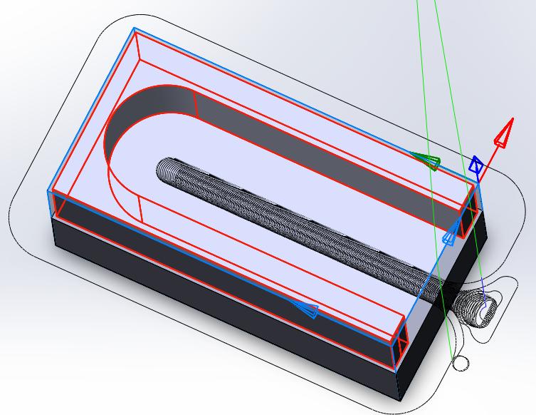

udělal jsem pro názornost jednodužší model, zde je pěkně vidět, jak po opracování bočního odsazení nástroj naplno zajede do materiálu.
Překvapuje mne ale snaha CAMu okraj té drážky odebírat po nastaveném povoleném bočním úběru - pak ale najednou CAM usoudí ... a najede do drážky přímou drahou
pokud pro hrubování snížím povolený uběr do hloubky, dopadne obrábění takto. Když se na to dívám, tak jednotlivé dráhy jsou stejné jako výše - tedy vnitřně CAM opět dává přednost "bočnímu" úběru a počátek drážky opět odebírá po nastaveném bočním úběru - i když by při hloubce 1 mm klidně mohl jet drážku přímo
Prvotní dotaz byl - nebo-li moje představa, zda CAM umí sám vygenerovat následující dráhy - v tomto případě obrábím napřed sražení jedním hrubováním a pak druhé hrubování jen na drážku, ale zde musím ručně zadat 1mm vrsty - jinak to dopadne stejně jako na prvním obrázku. Je zde však jeden rozdíl, CAM se nesnaží počátek drážky najíždět na několikrát jako v předchozích případech.
Pochopitelně, u takto jednoduchého modelu je nejlepší zvolit poslední postup, rozdělit a doladit jednotlivé hrubovací operace. Problém ale nastává - proto toto vlákno - když nějaké podobné zůžení obsluha přehlédne a CAM projede do plného materiálu - a zničí frézu.
Pochopil jem, že chtít po CAM aby sám navrhl tento třetí obrázek je nereálné. Co by ale mohl umět zvolit sám postup obrábění jako třeba následující kde je zvolen Vortex (zatím bez řádného nastavení)
Bohužel zvolení Vortex - CAM pak tímto kroužkovým postupem obrábí kde co a neúměrně natahuje dráhu.

tak jsem hledal a umím CAM přemluvit na Trochoidní ovládání - WaveForm je už na DelCam asi nedostupné
výpočtově to dá asi trojnásobný čas obrábění - tedy teoreticky. Prakticky při normálním postupu - viz mnoho obrázků výše bylo třeba nastavovat parametry obrábění s velkou rezervou, aby ... to neulomilo frézu. Při Trochoidním ovládání bude možné nastavit parametry bez zbytečné rezervy.
Trochoidní volba u mne umožní nastavit od jakého úhlu bude použita - na obrázku jsem nastavil použití až pro úhly ostřejší než 120 st.
Volba obrábění Vortex vede k podobnému výsledku - jen nejdou vyloučit málo ostré úhly - výsledek je podobný předposlední ukázce předchozího příspěvku - a o to je delší doba obrábění
