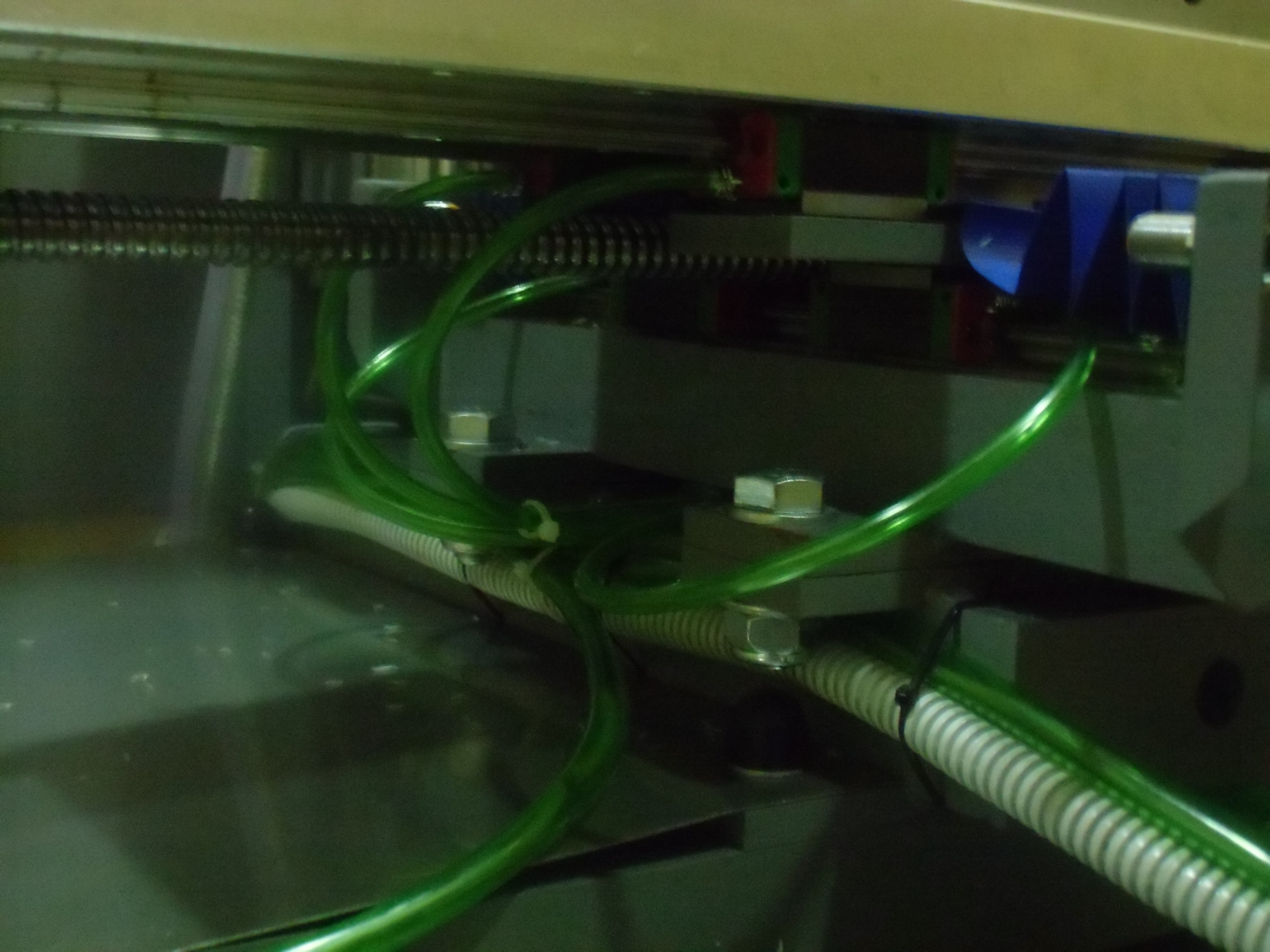

I ty 3cm je pro me strasne moc, o to by se me zmensil rozjezd na ose y, kterej ted uz ma pouhých 16cm.

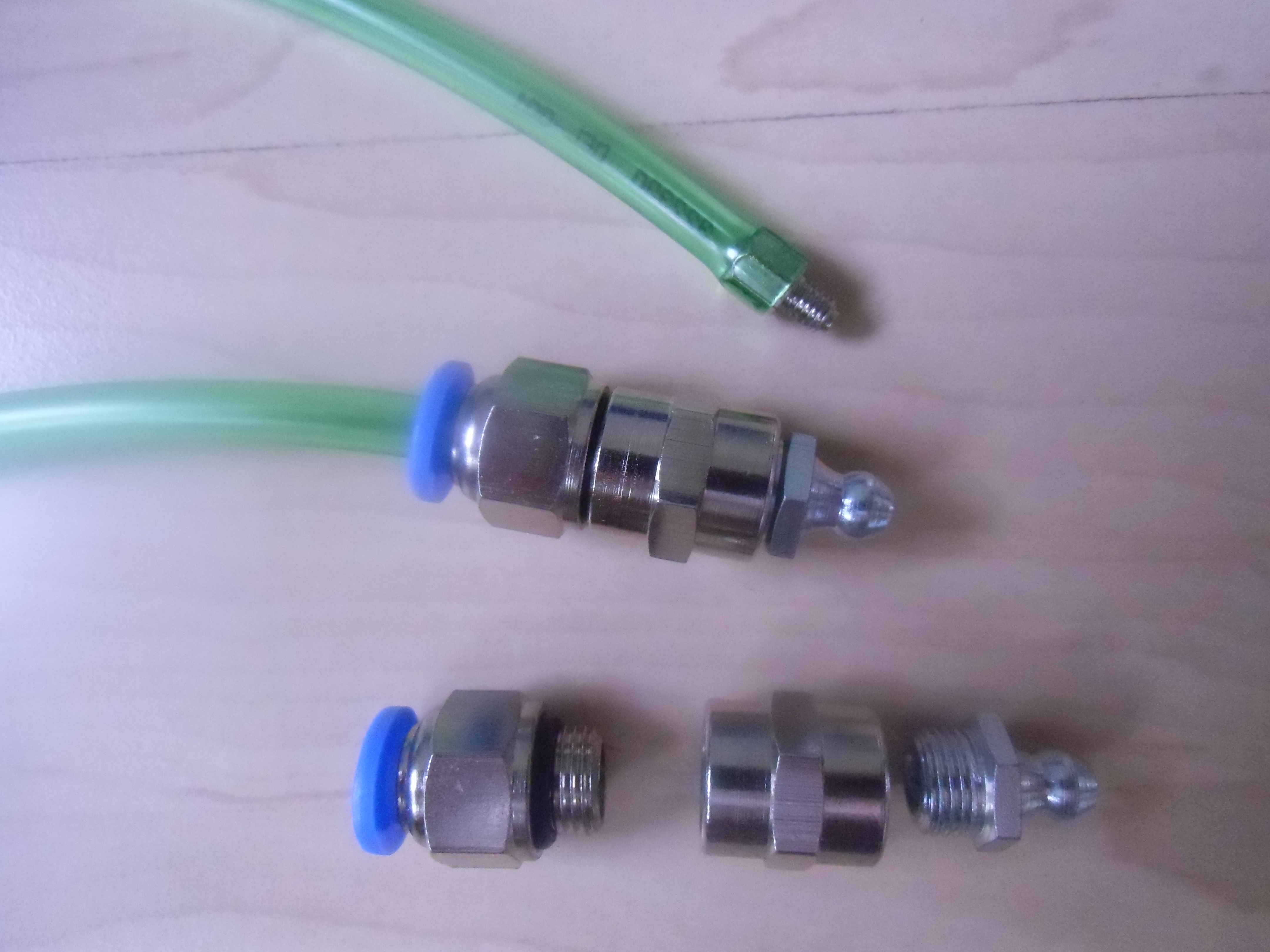

Zajel jsem do Obi a koupil ty zeleny akvaristicky, jsou osklive zeleny, bohužel cire nemeli v tom rozmeru, jaky jsem na mazničku potreboval. U tehlech mekych trubek je super, ze když to natahnu na ten sestihran u mazničky, krasne obepnou i ty mista sestihranu která jsou plocha, u te tvrde se obavam, ze by to tak nebylo. Mel jsem tady totiž zbytek origo hadicky z chlazeni na vreteno, to bude podobna te, kterou jsme tu resili z toho polyamidu. No a u te vznikli malinke mezery tam kde byli ty plosky.
Tak ted zkousim lepit to silikonem, jestli to nebude drzet tak mame v praci vterinak na bazi kyanidu a ten slepi všechno.
Jinak mi napadlo, většinou věci funguji na ucel, na který jsou urceny, tak jestli tyhle meke hadice budou drzet v tech vzduchových spojkách.
Jinak ty mas profi masinu, to je jina liga, tam uz s tim výrobce pocital v projektu :D Dik

Ja mam HG15 a je tam zavit M4x0,7, mam to posvecene z Hiwinu a meril jsem to. U tehlech malych zavitu je problém, protože ty prechodky a všechno okolo zacina snad na M5. Nicmene sehnal jsem primou spojku na 6mm hadičku s R1/8 zavitem, mufnu a maznici s 1/8 na jednom miste, to se moc tady v Praze nestava i za rozumnou cenu, takze ted uz jen vlepit puvodni maznici na druhy konec hadicky a doufat, ze sezenu takovy olej, který mi tu hadičku nenalepta.

Aha, no ja prave nemohl sehnat ty M4, tak jsem to udelal takhle.

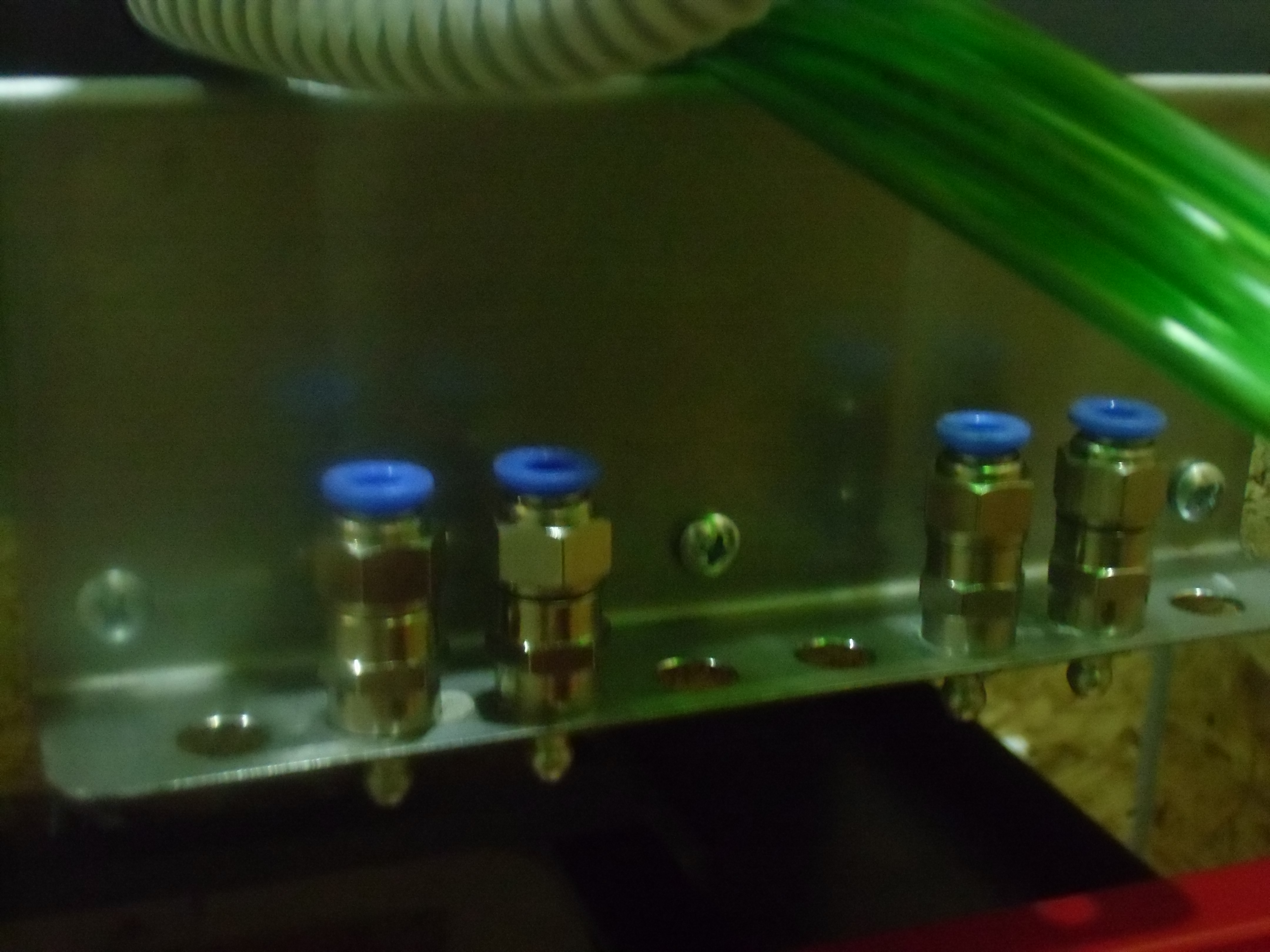

Ja na to budu delat drzak z plechu, ten plech prijde mezi maznici a mufnu, bylo to pro me schudnejsi rychlejsi reseni. Pak to vyblejsknu kam sem to dal.
Nedes me téma hadickama, snad mi to nebude padat, chci pouzit olej.
Topol
Příspěvky: 429
25. 5. 2015, 5:58
mas recht, nasel jsem to, kompresory a vzduchotechnika - miniaturni sroubeni, ale ta M4 je chyba, po rozkliknuti je to M5. M4 prime sroubeni se proste neda sehnat, napadlo me pretocit u te M5 zavit na M4, tu maji i na hadicku prum. 6mm, ale obavam se ze tam nebude dost masa.

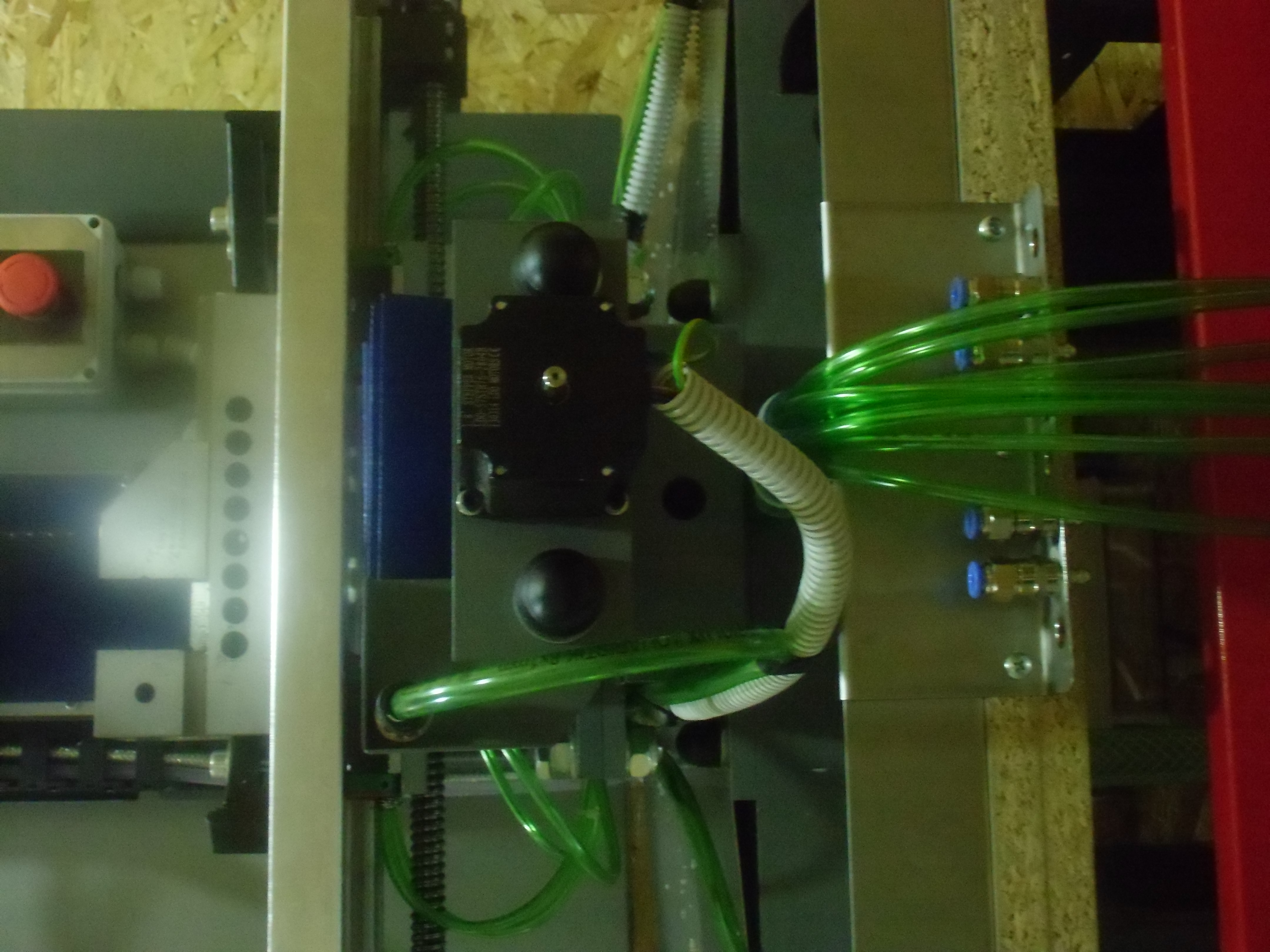

Jinak uz jsem pokrocil, hadice mi drzi na pidi mazničkách, pojisteny svorkou, protazen strojem uz je to také, ted jen az bude mit zbytek spojovaku a budou pripojene na panelu patrne z fotek. Maznice jsou zespodu, bylo to pro me nejschudnejsi reseni panel umistit na stred, aby vzdalenost hadic nebyla prilis a abych nemel problém s vymetanim spon z vany.

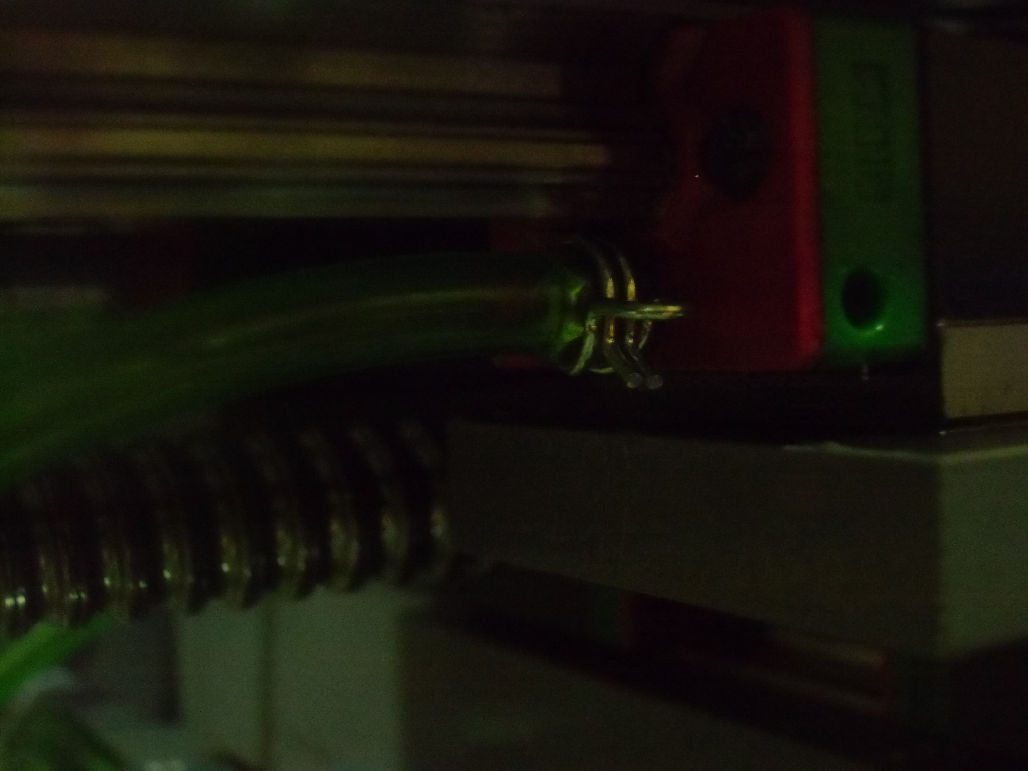

Jinak jsem testoval ty zelene akvaristicke hadice, vydrzi bez problemu tlak 8Bar, nafouknou se, ale neprasknou. Hadicky jsem k maznici lepil kyanakrylatovym lepidlem a projistotu jsem dal svorku. Jinak za tyhle dvoudratove svorky chteji neuveritelnych 75/ks v modelářstvích Pecka atd.., ale jeden modelar z Dablic P8, je ma po 5ks/78kc, jinak velkej problém je sehnat rozumne. Mají klidovy prumer nejakych 6,4mm, mam je na 7mm a drzej jako bejk.
