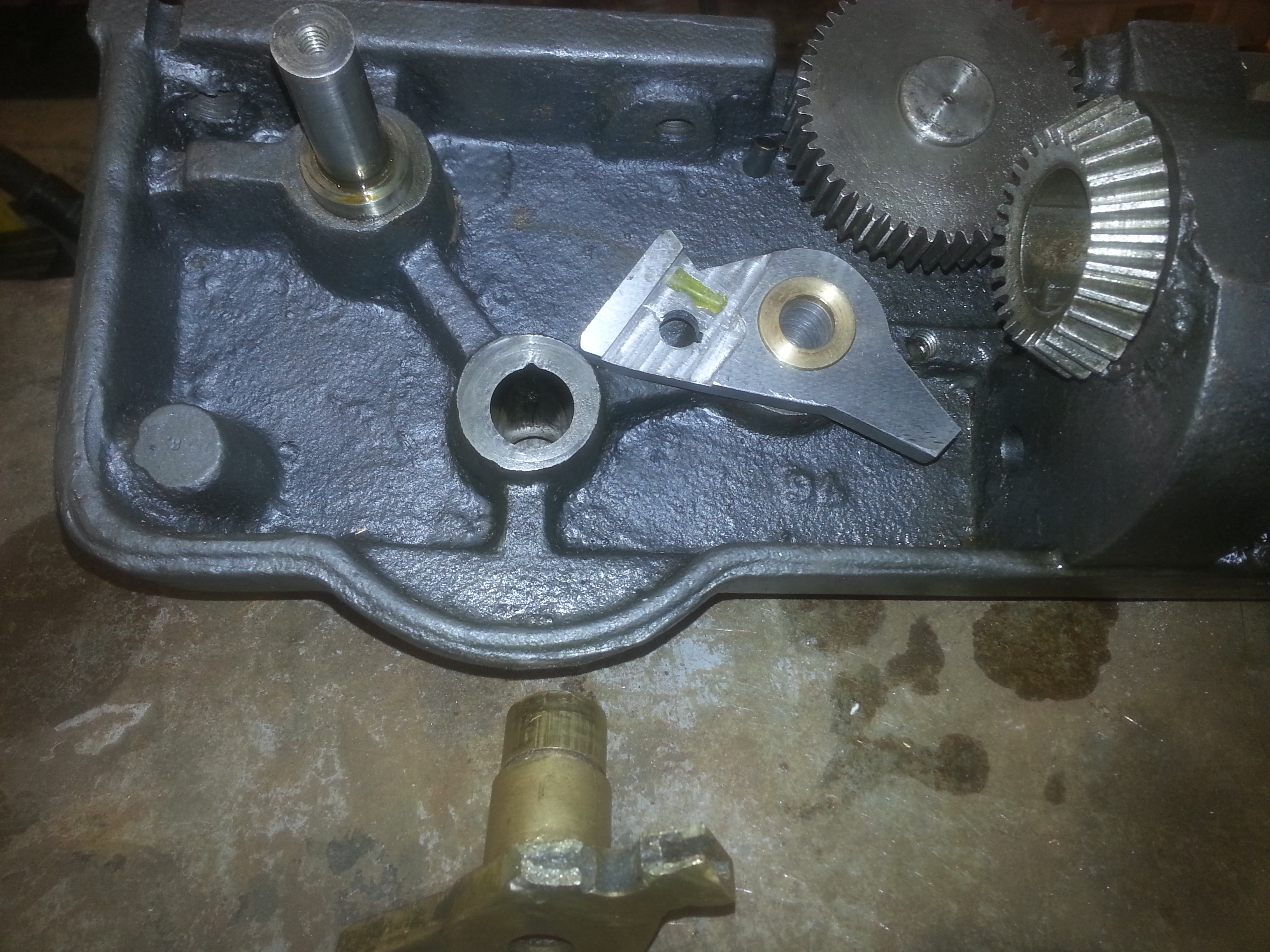

Ulomil se kus na přehazování posuvu, tak se na koleni udělal nový kus.
Při práci jsem moc nepřemýšlel nad tvarem toho dílu, ale když jsem to vrátil na místo tak jsem zjistil že pod kuželovým kolem je díra a začal jsem přemýšlet proč tam je a proč ten mosazný díl má takoví tvar.
Potřebuji poradit jaký komponent chybí a nemáte někdo fotku náčrt jak to má cca vypadat a jakou to má funkci?

Vrtání není na pořadu dne
Řeším to co nejspíš chybí, předpokládám nějaká tyčka co tlačí na svornou matici.
Otázka jak to má vypadat a má to mít pružinu nebo ne.

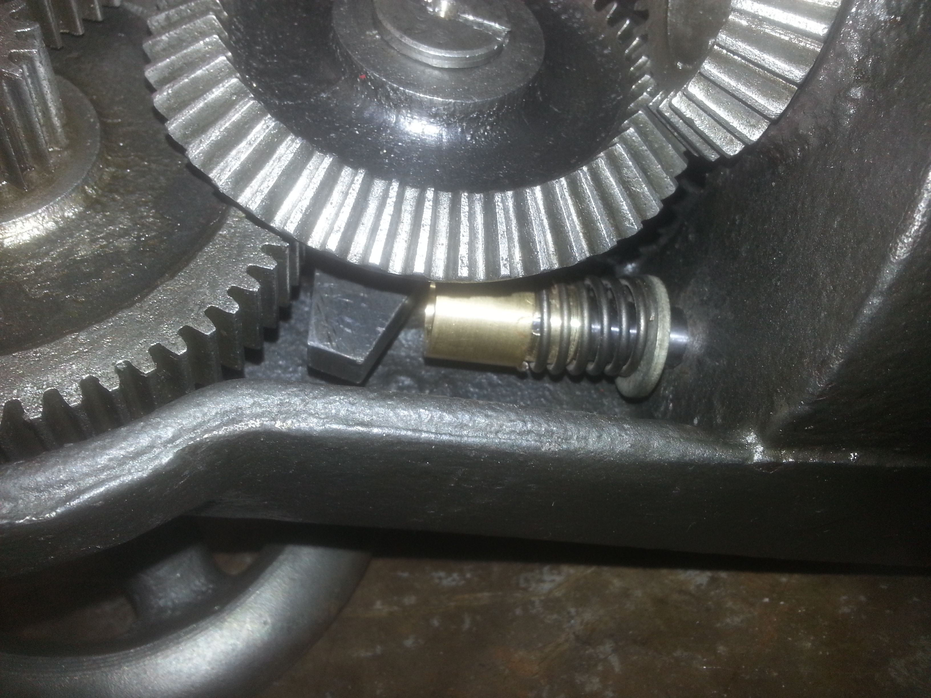

Dodělal jsem opravu soustruhu, vyrobil jsem tyčku která tam pravděpodobně chyběla.
Díky ní mně nepadá páka svorné matice, a zároveň to blokuje možnost pustit omylem oba podélné posuvy na jednou. Ta pružina pomáhá při vyřazení podélného posuvu vrátit páku do neutrálu a příčný posuv se zapíná po překonání odporu pružiny, tak že už nedochází k česaní převodů při manipulaci s pákou příčného a podélného posuvu.
