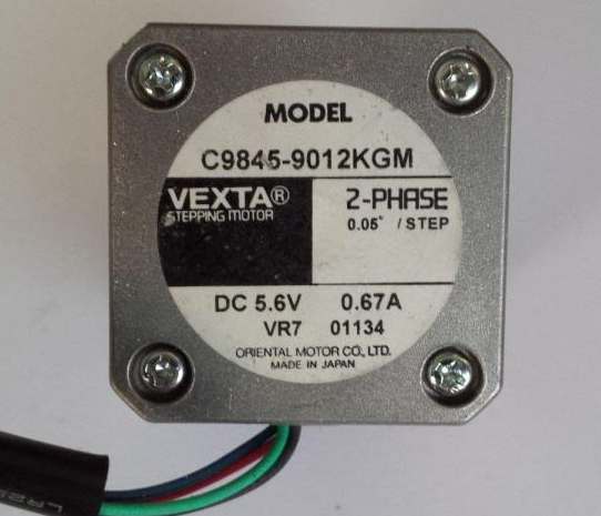

Dobrý den,
kupil som si krokový motor Vexta s kontrolerom trinamic, ktorý chcem použiť na pohon jednej osi. Motor ma 0,05°/krok, cez prevodovku 1:3,6. Kedže je na štítku napísany hore uvedený krok, predpokladal som, že na jednu otáčku potrebuje dostať 7200 krokov.
Ale moje znalosti su asi chabé, kedže v programe, ktorý ho ovláda som musel nastaviť cca 18440 krokov, aby mi spravil celu jednu otáčku. Aký si som z toho zmätený. možete poradiť, kde bude asi pravda?
Dakujem Eugen

3. 6. 2015, 7:59
Jseš si těma číslama jistej?
Krok 0.05 stupně při převodu 1:3.6 se mi moc nezdá. Není to spíš 0.5 stupně?
Dej sem fotku štítku.

Edit: pridávam foto a doplnenie. Nakoniec som ho rozrobil a zistil som, že ma 8 cievok na 4 kábliky a rotor ma 50 zubov

Ale, ako som už napísal podla zistených dát, by ten motor mal byť 0,9/krok. 360°/50*8, v literature uvadzany ako 1/2 krok. Polokrok ( 50 zubov 8 cievok) . Akurát neviem, či to platí vždy. To by bol základ , a teraz do toho zakamuflovať ten prevod a vycucaných 18440 microstep
Eugen
3. 6. 2015, 8:49
Model VEXTA C9845-9012KGM je krokáč s převodovkou 36:1.
Takže podle očekávání je to bežný motor s 200 fullstep/ot. A ty tvoje počty pulzů nejsou nic jiného, než mikrokrokování. Jen ten počet bude asi trochu jiný, musí být dělitelný 7200.
Kdyby se z tebe nemuselo všechno tahat jak z chlupaté deky a kdybys sem napsal jaký driver a jak nastevený máš, tak už bys dávno věděl na čem jseš.
Jinak jestli jsi skutečně ten motor rozdělával (místo aby ses podíval na Internet), tak jseš docela tvrďák. Tohle krokáče zrovna nemilují.

Kedže ste mi potvrdili, ako som uviedol na začiatku, že potrebujem na otačku 7200 krokov, rad by som sa vratil k podstate problemu. Predpokladam , že pre mikrokroky sa používa delenie v rade 1,2,4,8...atd. Alebo sa používa aj niečo ine. Narážam na cifru 18440. Mam obavu o stratu impulzov a potom je motor celý naprd.

7200 celokroku na jednu otacku za prevodovkou * mikrokroky (typicky 8 nebo 16)
