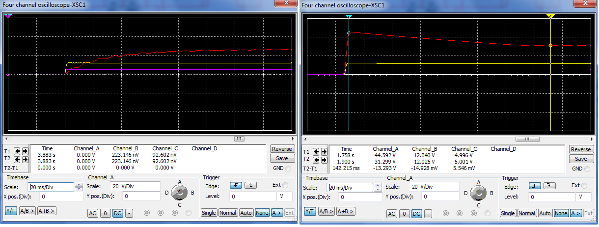

6. TR 24~ (po filtrácií 33V-) a príloha 1. Prvý graf s rezistormi, druhý bez. Viac sa mi páči s pomalým nábehom. Ak by som mal použiť termistory, tak by som ich už premosťovať nemusel? Nebude to zbytočne pre ne záťaž? Lebo ak áno, tak to sa mi viac oplatí dávať rezistory.
