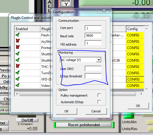

mam cinsky menic spojeny s MACH-om cez RS485
v G-kode sa nachadza prikaz na spustenie vretena napriklad M3S10000 no ked ma dvojst ku spusteniu vyhodi E-stop
cim to je ?
ked spustam vreteno rucne z ovladacieho panela FM tak to spusti v pohode (ziazny estop nevybehne)
Diki

Pepa Žhář
Příspěvky: 432
15. 6. 2015, 7:11
Ahoj , zkus nastavit nulu v monitoringu,mělo by ho to pak ignorovat.

to Pepa Žhář
mal som to aj takto no nefunguje to
este ma napadlo ze ak to mam na jedno stole a kabel na napajanie menica ide okolo LPT kabla a aj okolo dvojlinky (kabel na spojenie rs485 - prevodnik USB-rs485)
skusim to este od seba oddialit
inak uz ma nic ine nenapada

15. 6. 2015, 10:32
A jak by ti to rušení mělo vyhodit Total stop? To jako že by se naindukovalo zrovna na drát od Total stopu, a tak by si systém myslel, že jsi zmáčkl tlačítko?
Tak není nic jednoduššího, že v konfiguraci Macha pokusně zakázat vstup od Total stopu, případně rovnou zakázat všechny vstupy. A hned uvidíš, jestli je to rušením nebo ne.
