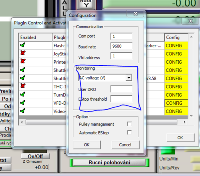

start vretena a nasledny E-Stop
Zdravim
mam cinsky menic spojeny s MACH-om cez RS485
v G-kode sa nachadza prikaz na spustenie vretena napriklad M3S10000 no ked ma dvojst ku spusteniu vyhodi E-stop
cim to je ?
ked spustam vreteno rucne z ovladacieho panela FM tak to spusti v pohode (ziazny estop nevybehne)

ano menic je nastaveny na komunikaciu mach s FM pouzivam plugim VFD

A jak by ti to rušení mělo vyhodit Total stop? To jako že by se naindukovalo zrovna na drát od Total stopu, a tak by si systém myslel, že jsi zmáčkl tlačítko?
Tak není nic jednoduššího, že v konfiguraci Macha pokusně zakázat vstup od Total stopu, případně rovnou zakázat všechny vstupy. A hned uvidíš, jestli je to rušením nebo ne.

skusal som plugin aj verziu 1.5.1 aj 1.7.1
je to cudne v niektorych pripadoch mi to uz aj spustilo vreteno ale len na max otacky (24000) a neslo to v machu regulovat
tusim ze plugin 1.7.1 este vyhodi aj info ake su nastavene max. otacky, min. otacky a krok
no al aj tak mi to nejde tak ako by malo nejde to ani v maxhu regulovat
neviem preco
robim to podla tohto navodu http://royaumedeole.fr/informatique/plu ... nyang-vfd/" onclick="window.open(this.href);return false;
aj pluginy a doplny som stiahol odtial
ak mi mal niekto chut alebo cas a nahral mi nejaky videonavod
pripadne screen s konfiguraciami ci uz pluginu alebo general config v machu, alebo konfiguraciu vretena v menu input a output
Dakujem

tak nakoniec som dal plugiv verzia 1.5.1
vreteno ide
da sa spustit z machu - z prikazoveho riadka aj z part programu (g-kodu)
ale nejde mi jedna vec
mozem dosiahnut minimalne otacky len 6000 ot
v machu pojdem aj nizsie ale na menici ostane stale svietit len 6000 a nisie uz nepojde
vychadza to tak ako keby menic nesiel s frekvenciou pod 100Hz
neviete mi v tomto poradit ?
asi to bude v menici ze ? (nejake nastavenie)
DAKUJEM VAM

měnič a motor ...
1) dohledám k měniči manuál - něco na způsob "základní uvedení do provozu" - to je asi 10 bodů, které je nezbytně nutné udělat - jeden z nich je třeba jakou minimální frekvenci měnič povolí
2) pokračuji v podrobnějším manuálu - jak ovládat měnič zvenku - třeba z Machu
3) připojím na desku z Machu a ladím nastavení v Mach, aby to šlapalo jak si přeji.
snažit se to dělt odzadu stojí mnoho námahy a nemusí to všechny díly přežít.
