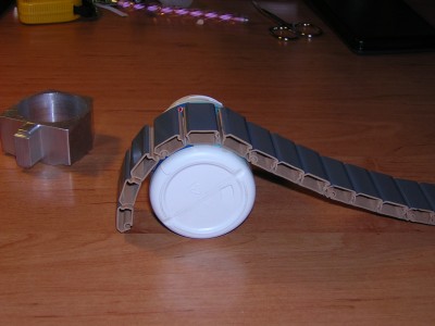

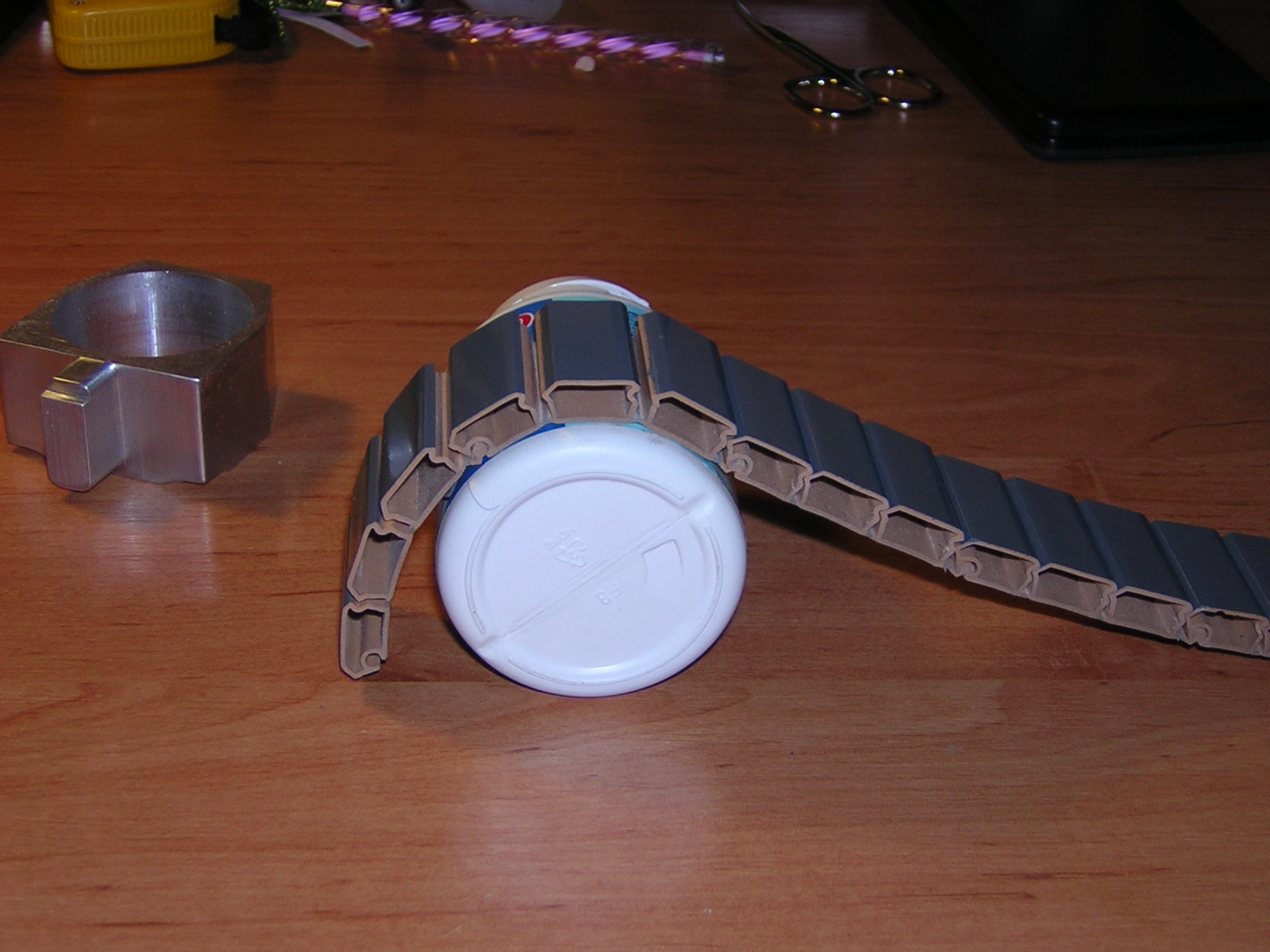

Ahoj, já asi použiji zbytky plastové nábytkářské roletky. Ze spodní strany vyfrézuji drážku pro vodiče. To bude pro mě asi nejrychlejší a nejdostupnější řešení. Až budeš mít někdy cestu kolem Hranic na Moravě, tak se stav, zbytků je dost :lol:

Jo, jo taky zajímavé. Toto mi připomnělo, že jsem někde na netu, možná to bylo i zde na fóru, viděl něco podobného udělané z nařezané elektrikářské lišty.
Také díky za nápad.

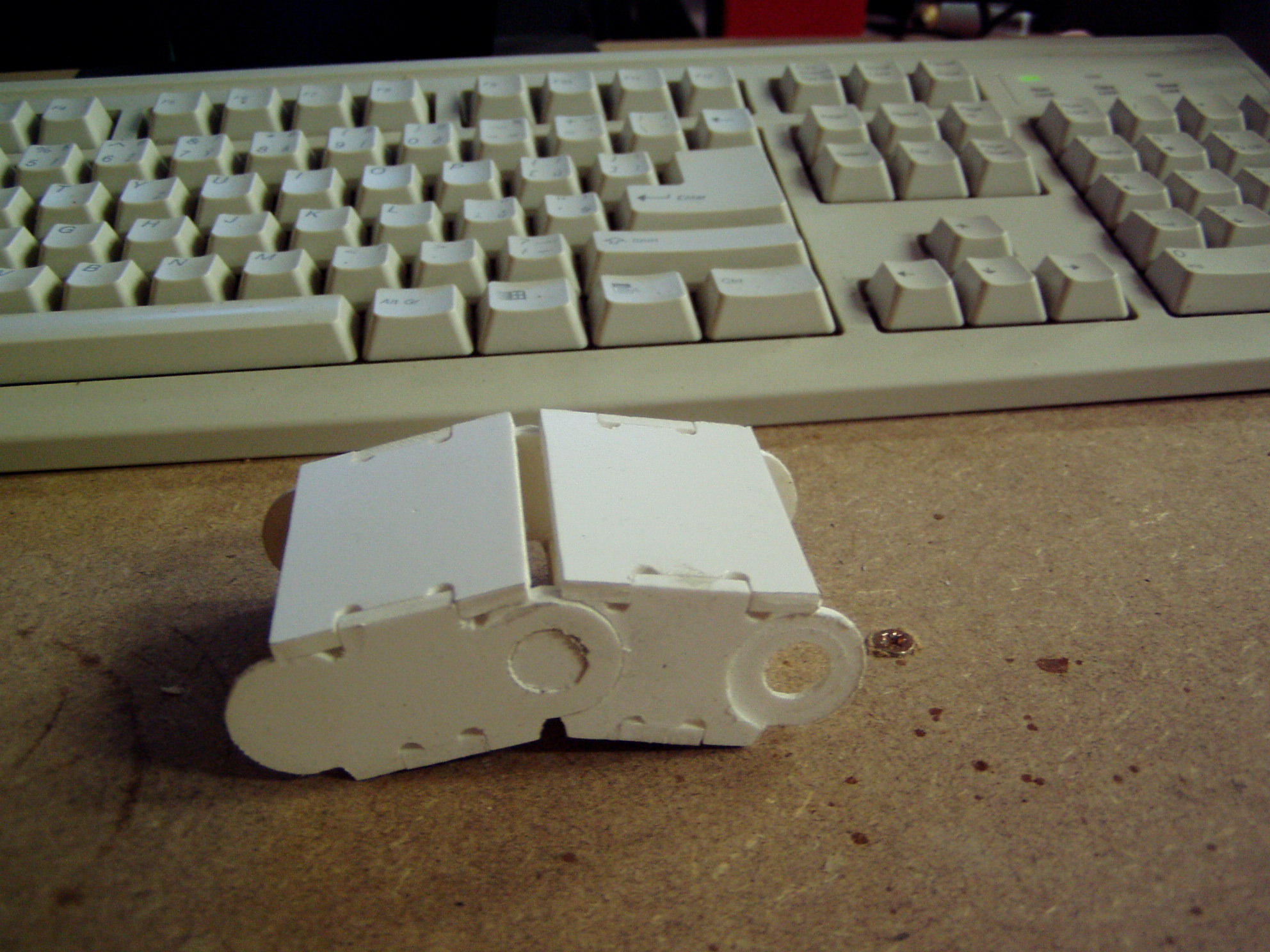

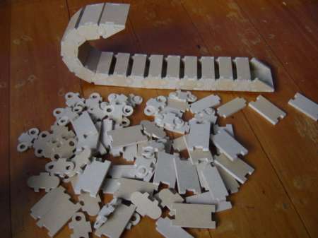

Ta lišta není špatná, ale ty frézované články se mi zdají více profi...
Na pokus jsem použil plast 3mm co se na něho lepí reklamy, je vevnitř porézní, tak výsledek není nic moc, chce to lepčí matroš...
Přikládám podklady a pár obrázků.
Ten soubor dxf tu nějak nemůžu protlačit... Když tak pošta :wink:
toto je foto z webu, pravděpodobně od tvůrce
na články si můžete vyfrézovat i svou značku, myslím, že to u Henlicha neseženete...

Je to frézovaný 3D, a nebo jenom 2D vyřezávání? Kdyžtak mi to dxf taky pošli prosim, adresa kopix zavináč centrum.cz
