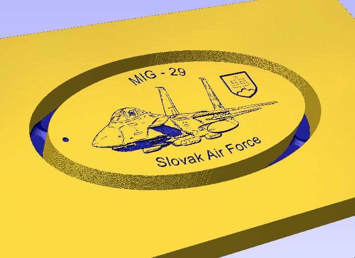

Skusal niekto z Vas dielko o priemere 50mm vo Vectric?
ivčo
Příspěvky: 295
Registrován: 11. 2. 2007, 5:17
Bydliště: Slezsko
4. 1. 2009, 1:11
Nevím, co svým dotazem sleduješ, ale tady máš průměr 30mm

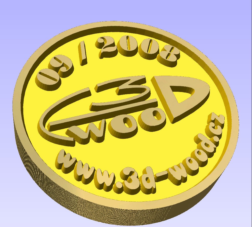

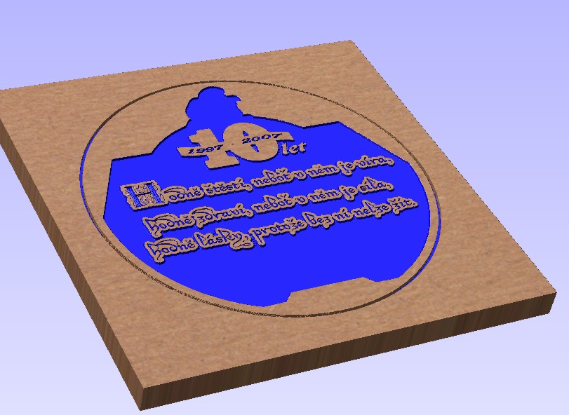

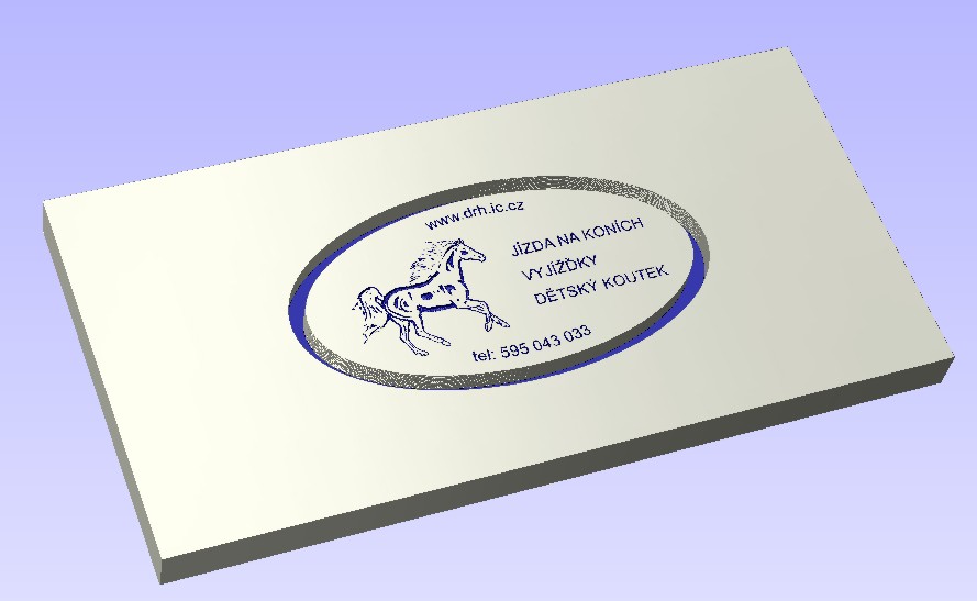

Pár poznámek k tématu dílko do velikosti 50mm:
Vectric používám od jejich počátků. Prvotní verze nebyly dokonalé, ale firma je na velmi vysoké úrovni a od verze 3 někdy v roce 2006 jsou dokonalí a neustále programy vylepšují. V současné verzi Aspire - novinka konkurující ArtCamu a co znám Tonyho brzy se dočkáme dalších překvapení.
Maníci co vedou firmu pracovali = programovaly skutečné softy (né na hubě jak někteří češi zde na fóru)dlouhá léta pro velké firmy na CADech a CAMech (někdo uváděl že prý i pro ArtCam) ten rukopis tam lze nalézt. Nikdy se mi však nestalo, ani v těch prvotních verzích, že by mi podle jejich kódu mašina ať má nebo "velký CNC bejk" jezdily někde jinde něž by měli. To je jen mýtus a chorobná představivost některých , kteří to zde uváděli. Tomuhle nesmyslu fakt nevěřte. Chybu určitě hledejte jinde.
Firma je velice solidní já to dokonce v počátcích kupoval přes (Western Union), a žádný problém. Jen záleží na domluvě - jsou velice ochotní a pracovití.
Na námitku, že to není pro strojařinu:
Můj názor, záleží na Vašem IQ a představivosti.
85% tzv. strojařských prací na CNC je stejně v reálu jen obrábění kontur, drážek, kapes ,dír takže zde problém nevězí. A za tu cenu - nevím kdo Vám zde v předraženém česku něco nabídne. To máte jako s tím ,některými zde zatracovaným Machem -některé dokonce slušně živý.
My češi jsme ze škol strašne deformovaní a málo kreativní a v jistém smyslu zaslepení, jako zde na fóru někteří rádoby strojaři.
40% dílů na svou portálovku jsem dělel na softech od Vectriku i na velkých CNC.
Někdo celý život bude hledat ten nejlepší CAD či CAM a bude se točit pořád v kruhu. Defakto nevytvoří nic reálného a !"produpe" hafo peněz. Někdo uvidí, postaví , koupí a uživí se sám.
Vše je věc názoru, ale programy od Vectric jsou suprová volba. Nenechte si jej rozmlouvat, tak jako Mach. (V žádné případě nejsem agent fy. a neberu za to provize - hovořím zde za desítky hodin strávených s tímto skvělým nástrojem).
Posílám pár výtvorů , přívěšky jsou v reálu velikosti 50x25mm,nejmenší detaily o velikosti 1.2mm. Mám některé věci co jsem dělal v šuplíku , zkusí nafotit (foťák ale nic moc uvidím)
Posílám pár výtvorů
