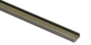

Pokud je to jen nějaká "cvičná" hračka, kde nezáleží na přesnosti (aspoň to tak z tvých příspěvků cítím) proč nekoupíš dubový fošínky (nebo jiné tvrdé dřevo), v truhlárně si do nich nech vyfrézovat drážky (nebo pokud ti soused půjčí horní frézku tak si to uděláš sám) - a místo kladek kup normální ložiska, která budou jezdit v těch drážkách. Vozík na kterém budou chyceny ložiska můžeš zbastlit třeba z Merkura atd.
Pokud si myslíš, že by 3 Kg ty drážky časem vymačkaly, můžeš to vytunit zamáčknutím hliníkové U lišty do drážek.
Obrázek
Akorát v Bauhauzu OBI atd. dohledat šířku U lišty takovou aby do ní pasovalo nějaké standardní a tedy levné ložisko.
