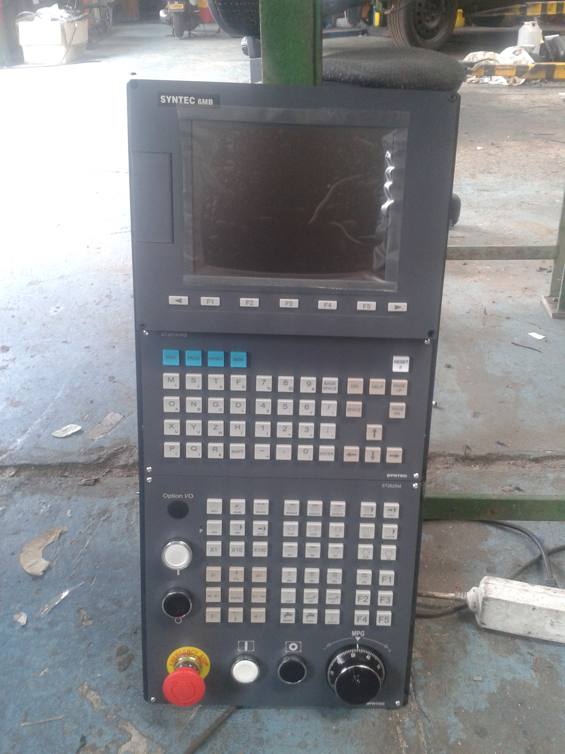

24. 7. 2015, 7:00
Dneska jsem si byl pro držák systému a klávestnic.
Vyzkoušel jsem systém , bohužel výrobce změnil heslo tak musím počkat až mi pošlou to které bude fungovat :-(

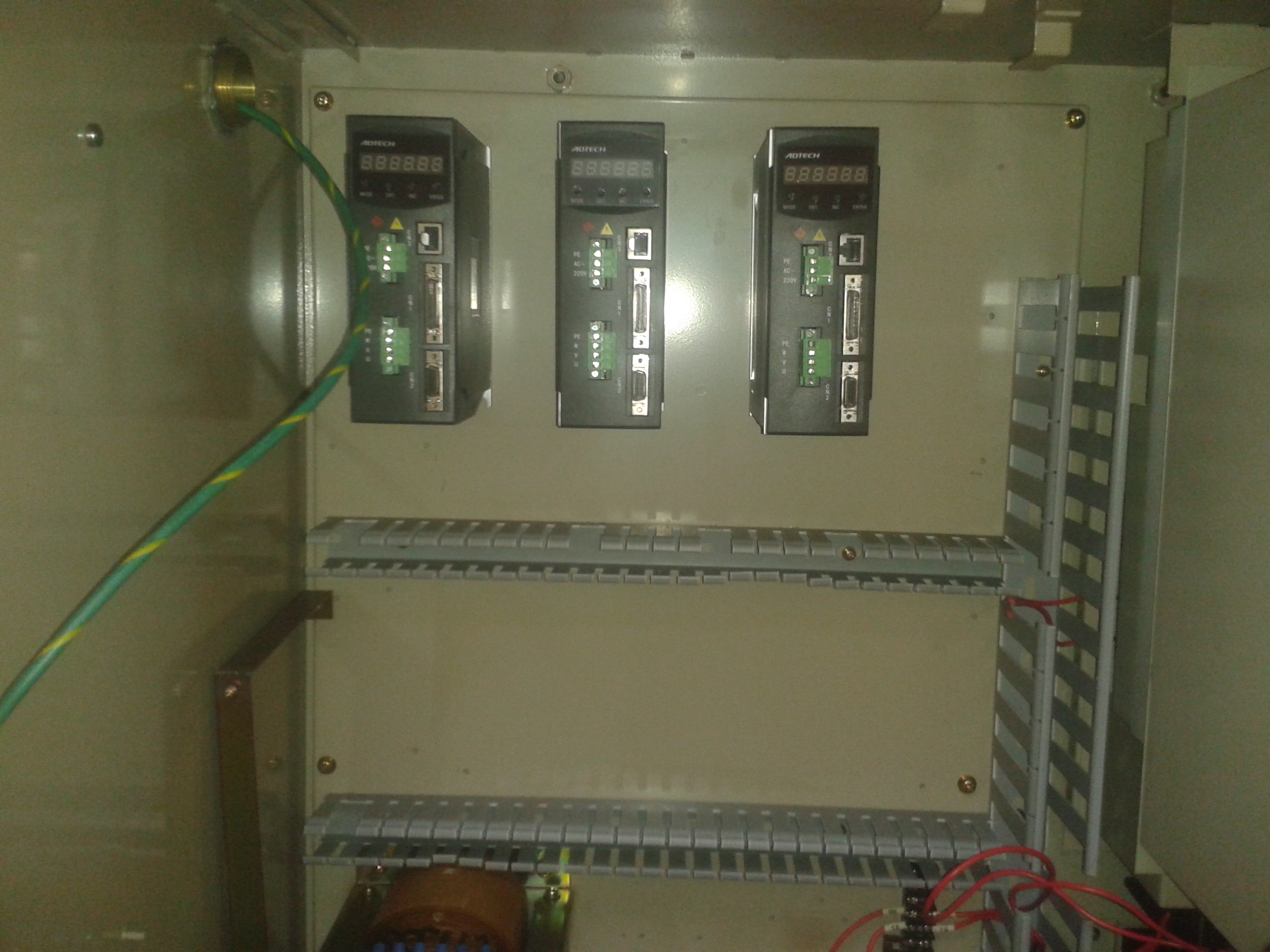

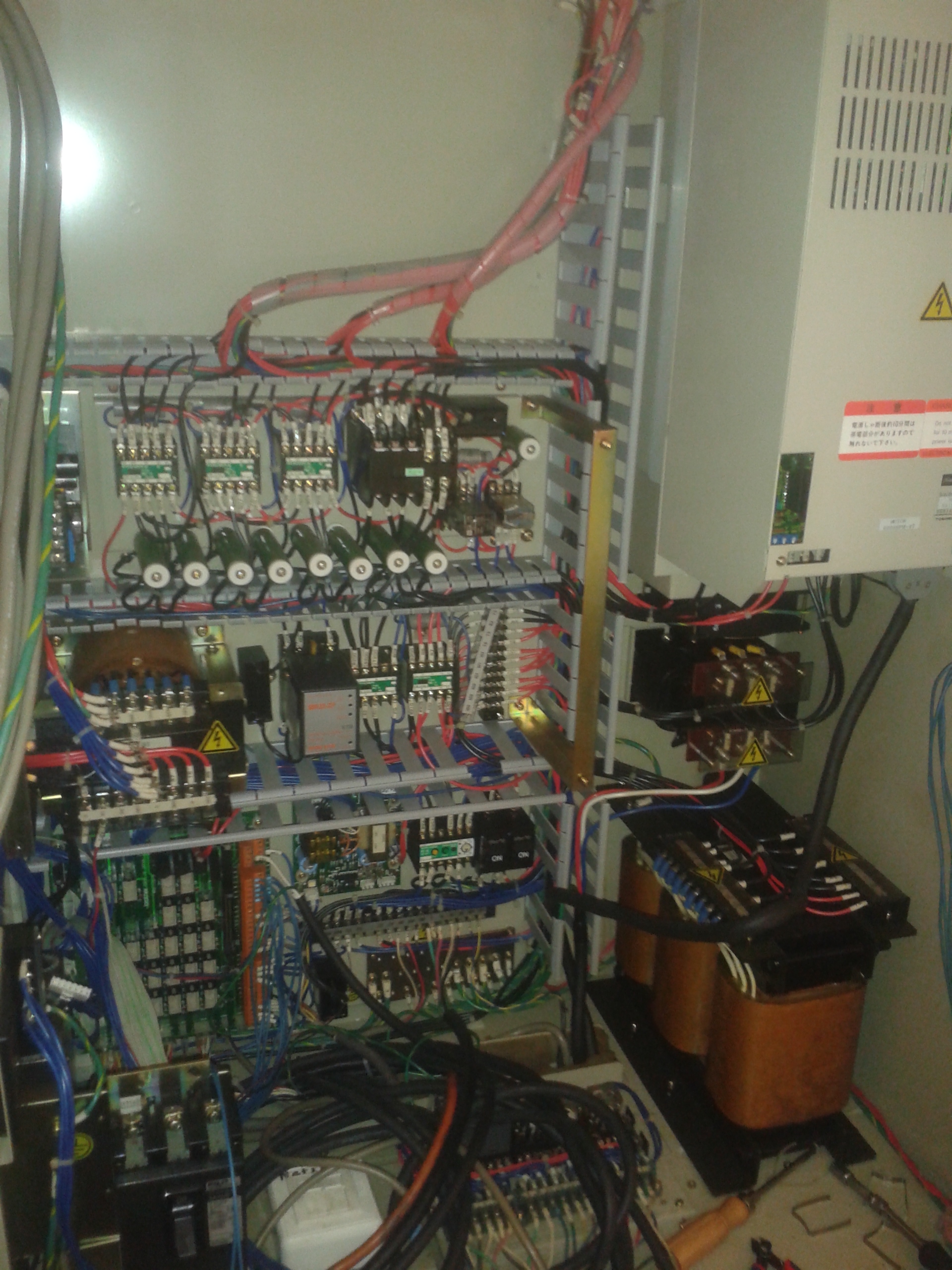

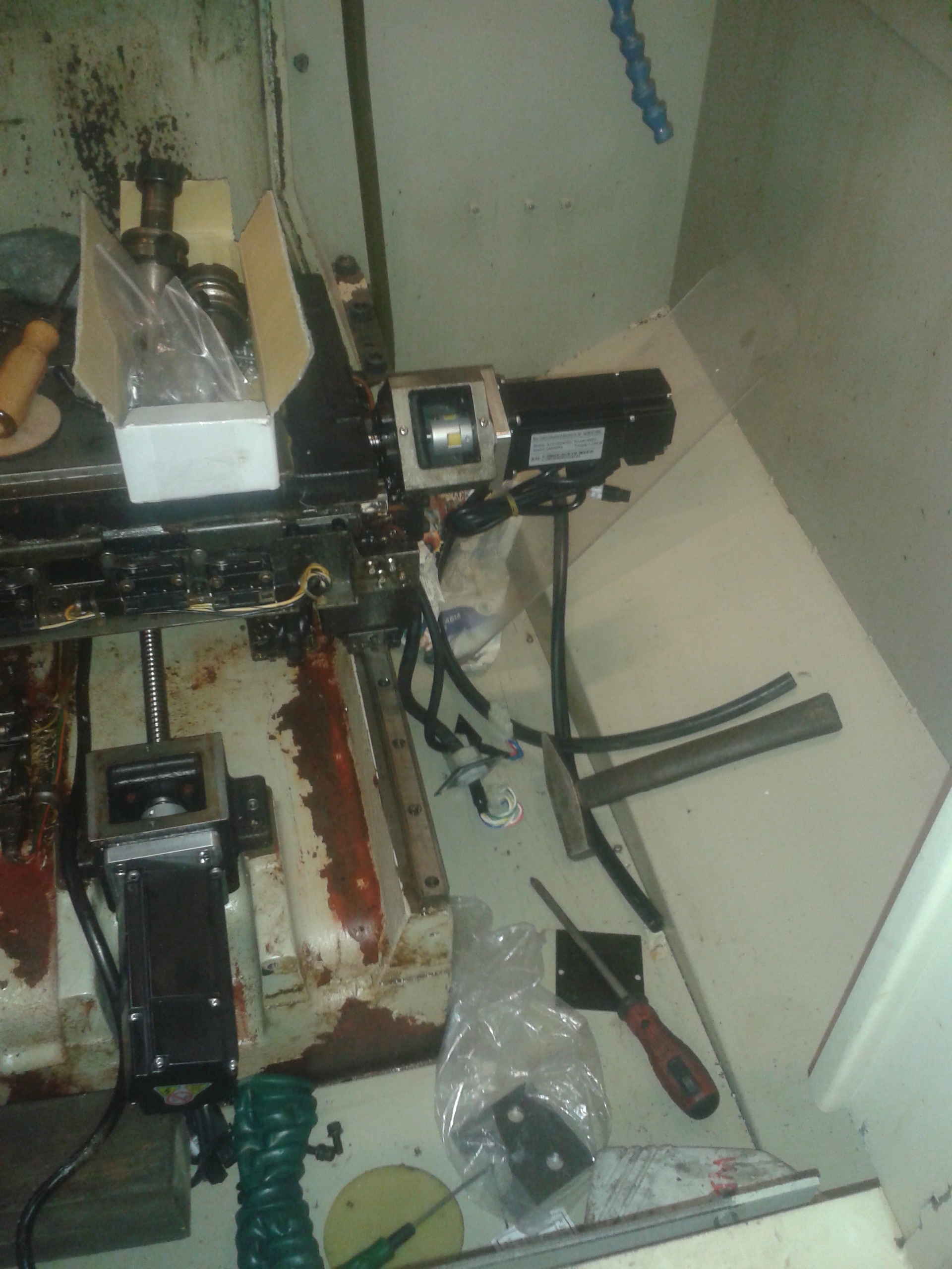

27. 11. 2015, 6:40
Tak jsem se inspiroval Martasg1 a pustil se trochu do práce na Brotherovi . Natočili jsme destu a odsunuli stroj dál od zdi abych se mohl dostat k rozvaděči a mohla začít kanibalizace původní elektroinstalace. Zítra zkusím namontovat alespon nové drivery a možná i udělat kabeláž k servům. Taky už je na svém místě servo pro Xko.

Registrován: 2. 5. 2007, 3:47
29. 11. 2015, 5:16
Tak alespon jsem dnes přišrouboval drivery a připravil půl kabeláže mezi systémem a drivery. Nesnáším letování konektorů. Vždy si říkám co jsem prohodil a jestli to shoří nebo ne.
