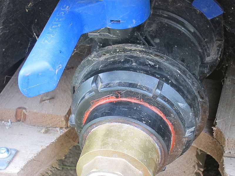

Já tam měl na kohoutu našroubovanou originál zátku. Tak jsem jí jen provrtal, udělal ze předu vývod s přírubou, ze vnitř dal kroužek pro zpevnění a vše stáhnul mezi sebou asi 8mi šrouby. Ještě tam šlo trochu tmelu a ani to nekápne.

Kdyby všichni měli zátku taky už od prodejce, tak si myslím, že by tu nikdo tenhle atypický závit neřešil :wink: :)
Kolik činných závitů má ta originální zátka? Nebo ještě lépe, jak je "hluboká" od čela k těsnění ve dnu?
jova
Příspěvky: 2576
24. 7. 2015, 4:53
Rozebírat to nebudu, přidám alespoň foto:

Francotirador píše:
jova píše:Já tam měl na kohoutu našroubovanou originál zátku. ...
něco přes dva závity ... 16,5mm

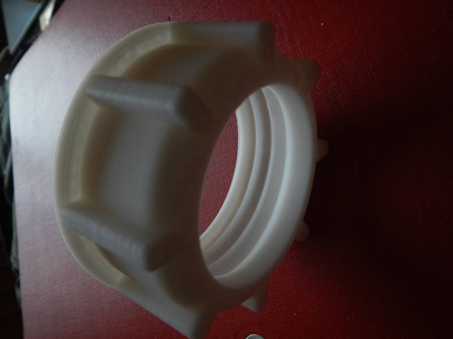

prvotní představa byla, že matka a redukce bude z jednoho kusu. Nakonec ale je matka proti originálu trochu delší, aby se dovnitř vešla trubka s osazením a těsnění - 3D tisk
