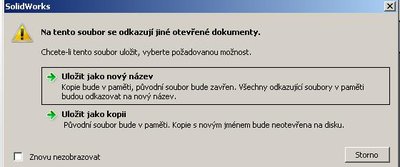

když v SW 2013 přejmenuju díl postupem - otevřu jej a dám uložit jako - tak mám dva výkresy/díly, původní který zůstane v sestavě a druhý, který je samostatný
pokud mám ale v okamžiku přejmenování( opět volbou "uložit jako") tu sestavu otevřenou, tak se mne ptá, jak to přejmenování vlastně myslím ... a dává mi dvě možnosti ...

To hlášení (nabídnutí ručního nalezení cesty) by mohlo být zakázané. Dá se povolit v Tools/Options/Messages/Dismissed messages.
To přejmenování dílu při uložení je samozřejmě pohodlné, jen pozor na to, aby při tom byly otevřené všechny sestavy, které daný díl obsahují.
