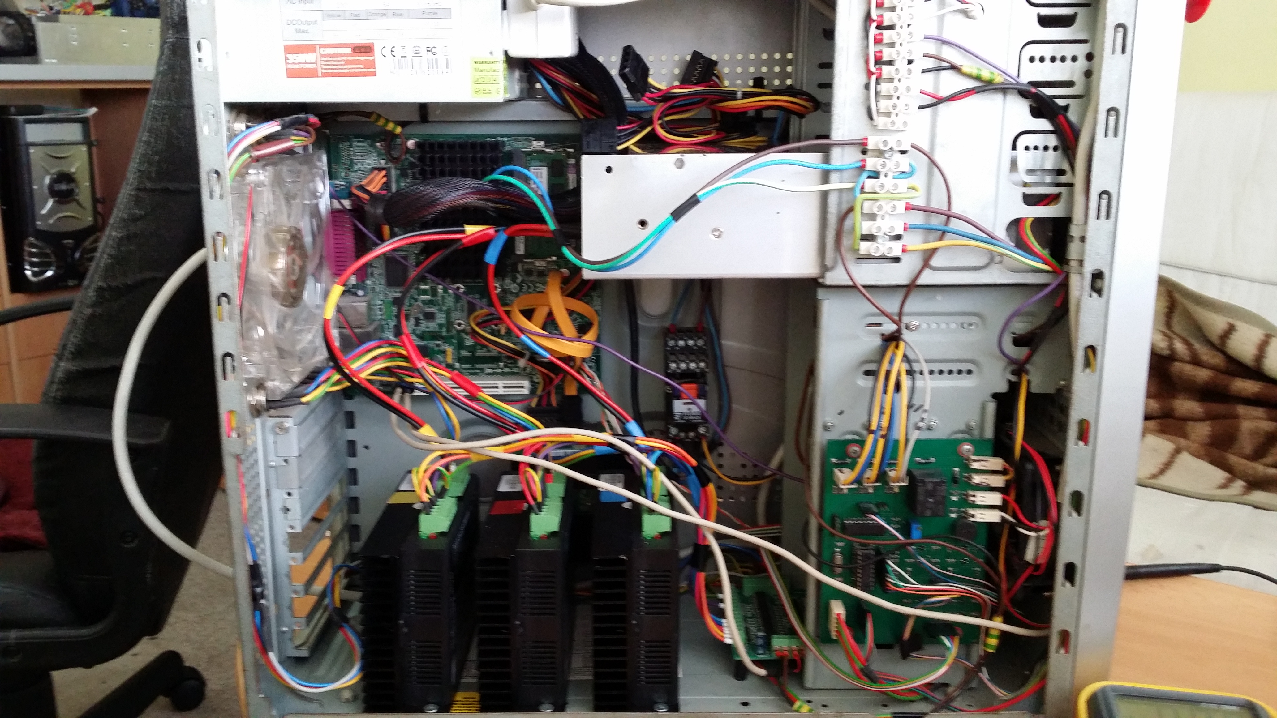

Součásti frézky je PC + Monitor, myš a klávesnice. V PC je nainstalovaný WIN 7 - 32 bit a MACH3 s licenci. V PC skříni je zabudovaná veškerá potřebná elektronika k řízení frézky. V četně spínače E-STOP. K řízeni Krokových motoru jsou použité drivery DQ860MA nastavené na 1600 pulzu/ot. Krokováni po 0.0025 mm. Motory použité pro všechny OSY jsou NEMA23, 76 mm, 1.89 Nm. S vývodem na jednu stranu. Nastavená maximální rychlost posuvu v MACHU3 je 1500 mm/min.
