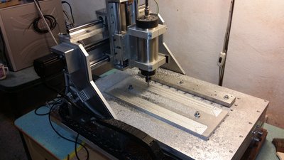

Přišel čas k prodeji naší frézky BETY o které jsme psali na tomto fóru v sekci Naše mašinky. Mirdin CNC.
Důvod prodeje frézky BETY je stavba nové CNC. Protože už máme na ní vyfrézované všechny potřebné díly pro novou CNC frézku tak BETY nabízíme k prodeji na tomto fóru.
Naše nabízená frézka BETY frézovala a vrtala především hliník. S vřetenem 1,5 KW ER-16 je možné frézovat z nástrojem 10 mm a bezproblémově vrtat do průměru 6 mm. Uvedené vřeteno není součásti prodeje FRÉZKY. A to z důvodu montáže na naší novou FRÉZKU.
K frézce BETY je zdarma namontované malé vřeteno 400W ER-11 + kleštiny od 1 mm do 7 mm. S tímhle vřetenem je možné frézovat PCB, plasty, dřevo a měkké materiály. Tohle vřeteno samozřejmě není určené k obrábění hliníku. Proto ho k této frézce dáváme zdarma. A je předpoklad že kupující si tam dá kvalitnější vřeteno. Na všech fotkách i videích je vřeteno 1,5 KW ER-16. To jen pro důkaz že frézka zmírňované informace o frézováni hliníku zvládne bez problému.

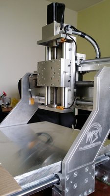

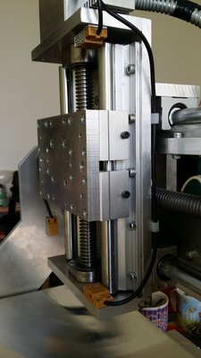

Na naší frézce BETY jsou použité trapézové šrouby 1604. Podepřené tyče 16 mm a domky z otevřenými ložisky. Osa Y je pro větší pevnost vybavená ještě dvěma 16 mm tyčemi uvnitř osy Y.
Na všech osách jsou použité indukční čidla. Pracovní stul je osvětlený dvěma LED světily.

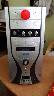

Součásti frézky je PC + Monitor, myš a klávesnice. V PC je nainstalovaný WIN 7 - 32 bit a MACH3 s licenci. V PC skříni je zabudovaná veškerá potřebná elektronika k řízení frézky. V četně spínače E-STOP. K řízeni Krokových motoru jsou použité drivery DQ860MA nastavené na 1600 pulzu/ot. Krokováni po 0.0025 mm. Motory použité pro všechny OSY jsou NEMA23, 76 mm, 1.89 Nm. S vývodem na jednu stranu. Nastavená maximální rychlost posuvu v MACHU3 je 1500 mm/min.
Specifikace frézky jsou:
Základní rozměry a váha:
délka - 850 mm
šířka - 600 mm
výška - 700 mm
váha cca - 55 Kg

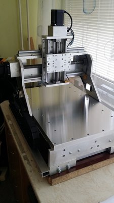

Rozměry pracovního stolu jsou: 640 x 410 mm tloušťka pracovního stolu je 25 mm a jedná se o frézovaný hliník ALQAL od firmy Alcom Alval.

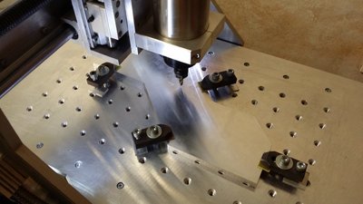

V pracovním stole jsou slepé montážní díry se závitem M8 a rozteč mezi montážními otvory je 37 x 32 mm. Rovinnost stolu v ose X a Y je na celé délce 0.04 mm
Maximální rozměr pro obrábění je:
OSA X - 252 mm
OSA Y - 467 mm
OSA Z - 120 mm
Světlá výška pod osou Z ke stolu 100 mm.
Přesnost obráběni je +/- 0.05 mm
Ještě by se asi slušelo napsat cenu.
Než to udělám tak bych chtěl zdůraznit, že cena je pouze za pořizovací náklady veškerého materiálu a komponentu pro stavbu frézky BETY. V četně PC.
Tak tedy. Cena je stanovená na 44 000,- Kč.

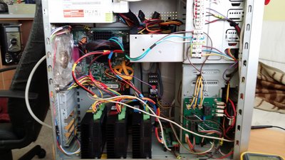

Zapojení CNC uvnitř PC

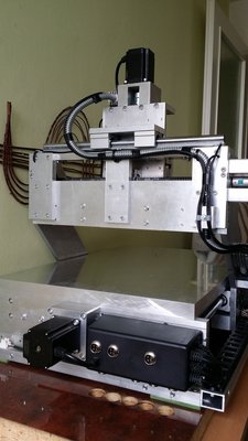

Osa Z
Osa Z
Naše BETY
Naše BETY
Pohled ze prředu
Pohled ze prředu
