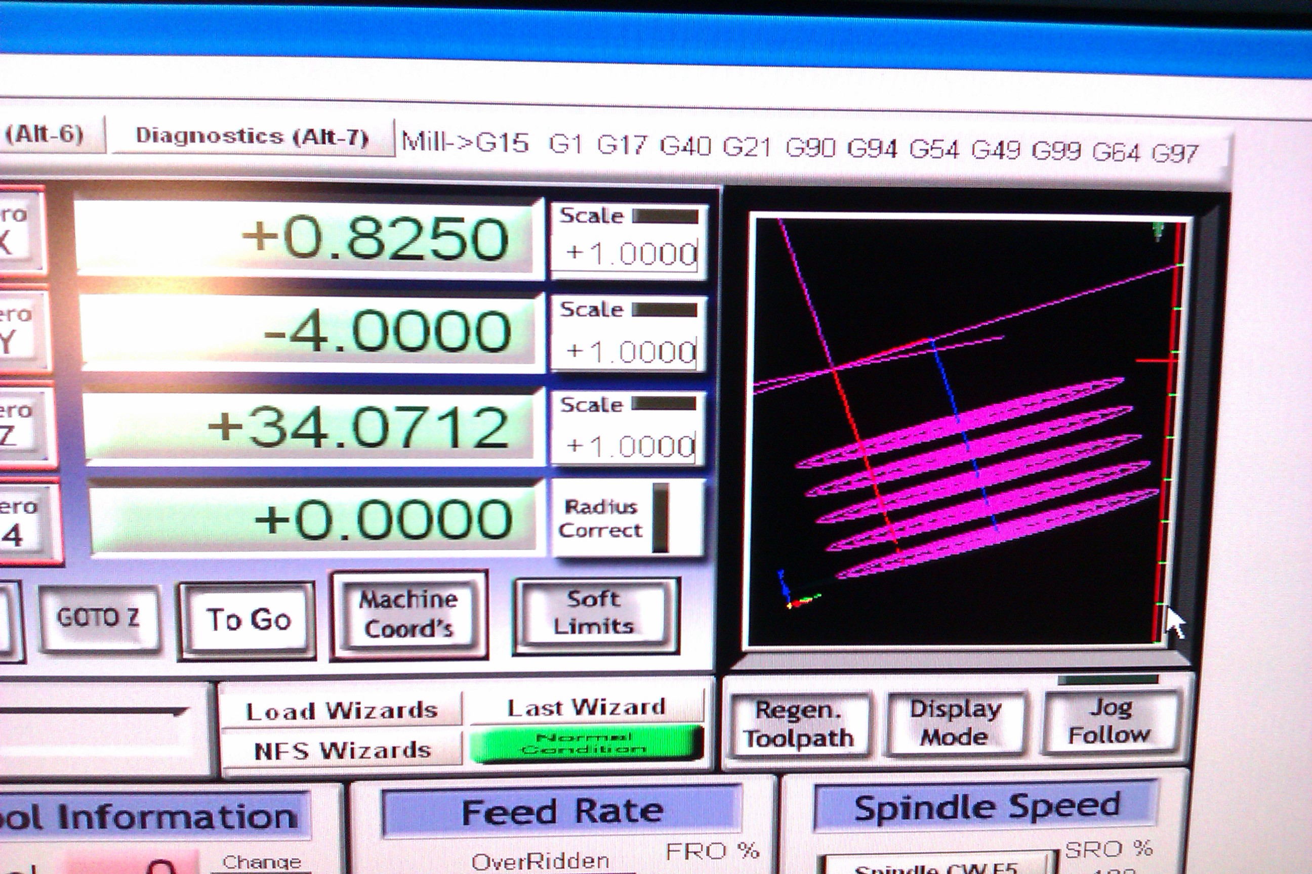

Ahoj, prosím o pomoc. Mám podobný problém jako neo na začátku vlákna.

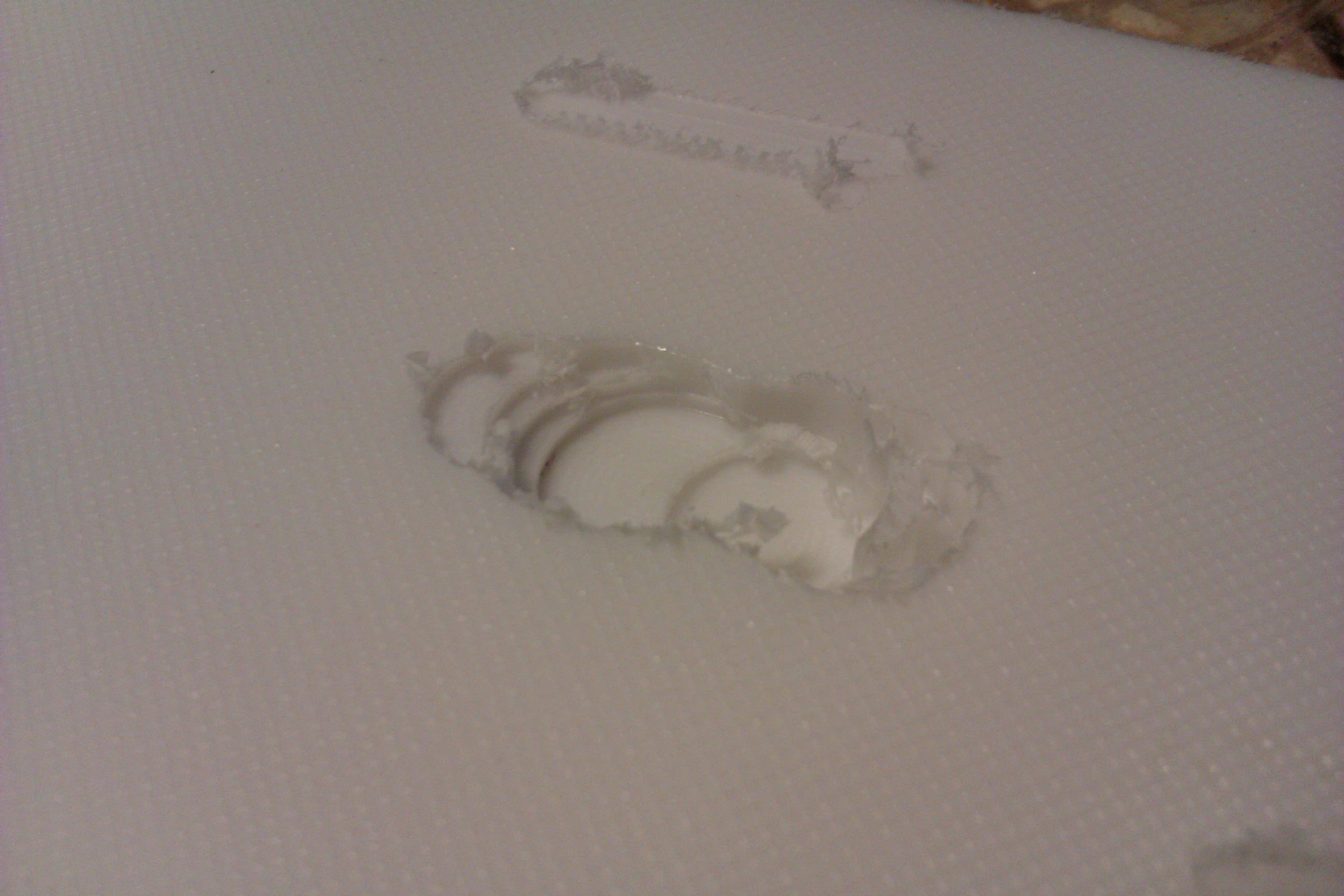

Přes wizarda v Machu jsem vygeneroval kód na vyfrézování kruhové kapsy o průměru 12,1 mm a hloubce 5 mm. Vygenerovaná dráha vypadala v náhledu v pořádku. Po spuštění programu a vyfrézování první hladiny (krok do hloubky byl po 1mm) se frézka zanořila normálně o krok hloubš, načež ale přejela o kousek vedle a začala frézovat tam. Výsledek je na obrázku. Už jsem toho wizarda párkrát použil (na menší průměry 3 - 5 mm), tohle mi ale nikdy neudělal.
Na počítači používám jen windows a mach. Čtu tu různě na foru, že by se windowsům měly zakázat nějaký funkce, aby se během obrábění nezabývaly zbytečnostma. Našel jsem tu odkaz, který funkce a jak zakázat, byl ale bohužel nefunkční. Nemůžu to najít ani na mach stránkách. Mohl byste mi, prosím, někdo napsat, jak do toho? Nebo jestli to je něčím jiným? Nebo je čas přejít na emc2? :-D
Díky moc
náhled dráhy
náhled dráhy
Obrobek
Obrobek

těžko říci, kde přesně je tvůj problém. víme že máš Mach, Win a bílou hmotu
nicméně - windows se nehodí pro přesné generování pulzů pro KM. Jde to zprovoznit, ale daleko víc je těch, kterým se to nikdy nepodařilo.
k Machu je dobré mít externí kartu, která se o ty pulzy stará - třeba drahý smooth stepper. Pak to šlape bezproblémově.

No, ale zajímalo by mě hlavně to "ořezání" windows. Třeba by to mohlo pomoct. Psal jsem to sem proto, že neo měl zřejmě před sedmi lety podobý problém. Tak jsem myslel, že za tu dobu se třeba našlo dalších pár lidí, co to řešili a třeba vyřešili. A věřím tomu, že i úspěšně bez interpolátoru.
