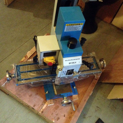

Frézka VF-18 alias BF-20
Prestavba na cnc, provoz údržba opravy

Odkud ji máš? Z Výrobních strojů?
Taky mám doma jednu takovou.

no já mám vlastně na ní napsáno také BF-20VL,škoda že chci posuv,jinak bych určitě neprodával

chb
Příspěvky: 3852
Bydliště: Havl. Brod
12. 10. 2015, 8:53
s tím Z ... jsi objevil Ameriku
začni ale tím, že dáš do pořádku uchycení sloupu - rozeber a podle stavu ploch to třeba zaškrabej.
Nevím jak plánuješ podporu spojit s origo sloupem, ale nesmíš jej z boku stáhnout či jinak z boku působit silou - i malá síla ten U profil deformuje.
pohledej na foru, je zde pár řešení popsáno
