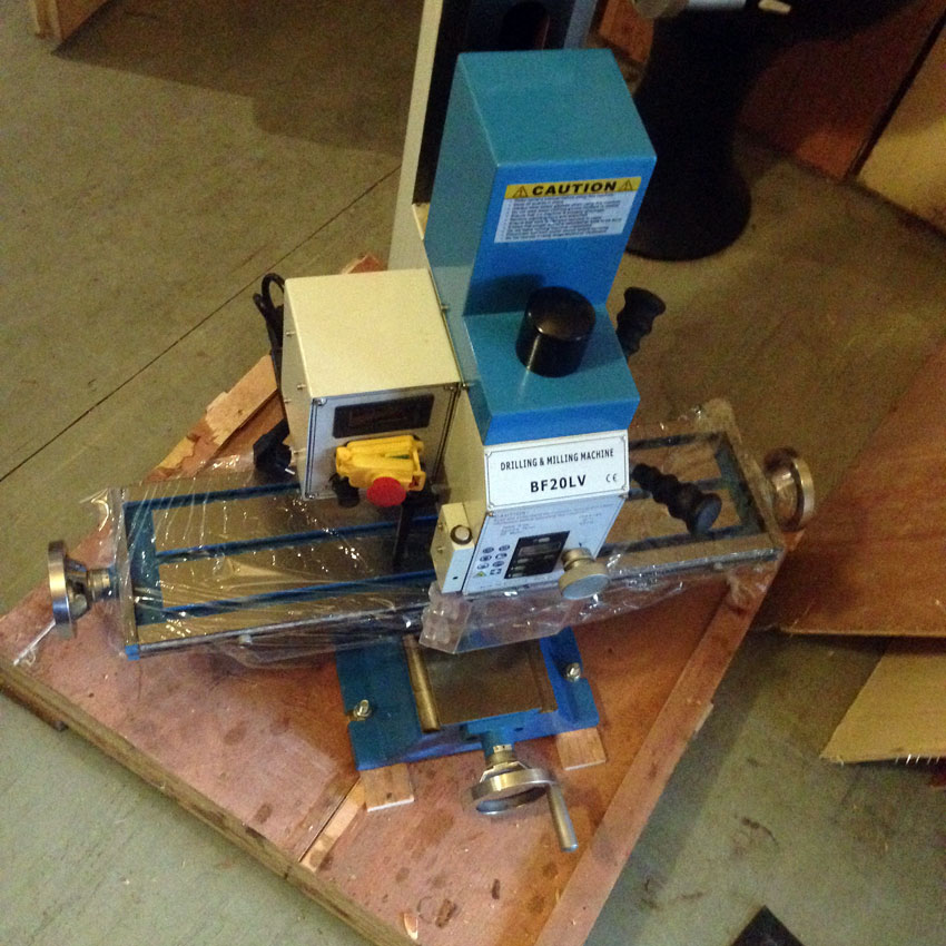

Frézka VF-18 alias BF-20
píše bez DPH 29000.. tedy s DPH 35 a doprava tedy 1400 plus minus..calibos píše:To stala doprava 7400?
Uz se tesim na zkusenosti... o nejakem takovem drobku do budoucna take uvazuji...
